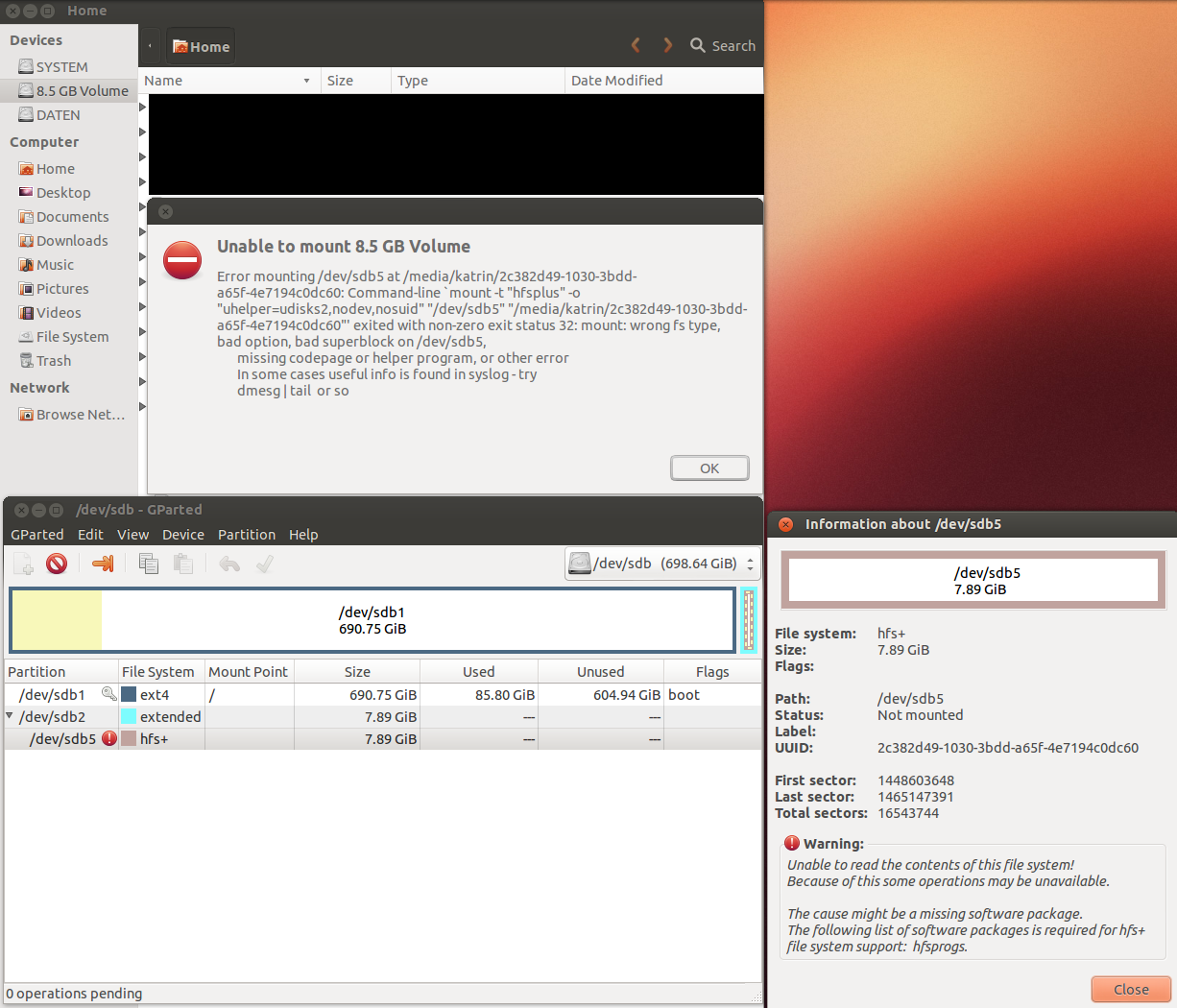

Hallo!

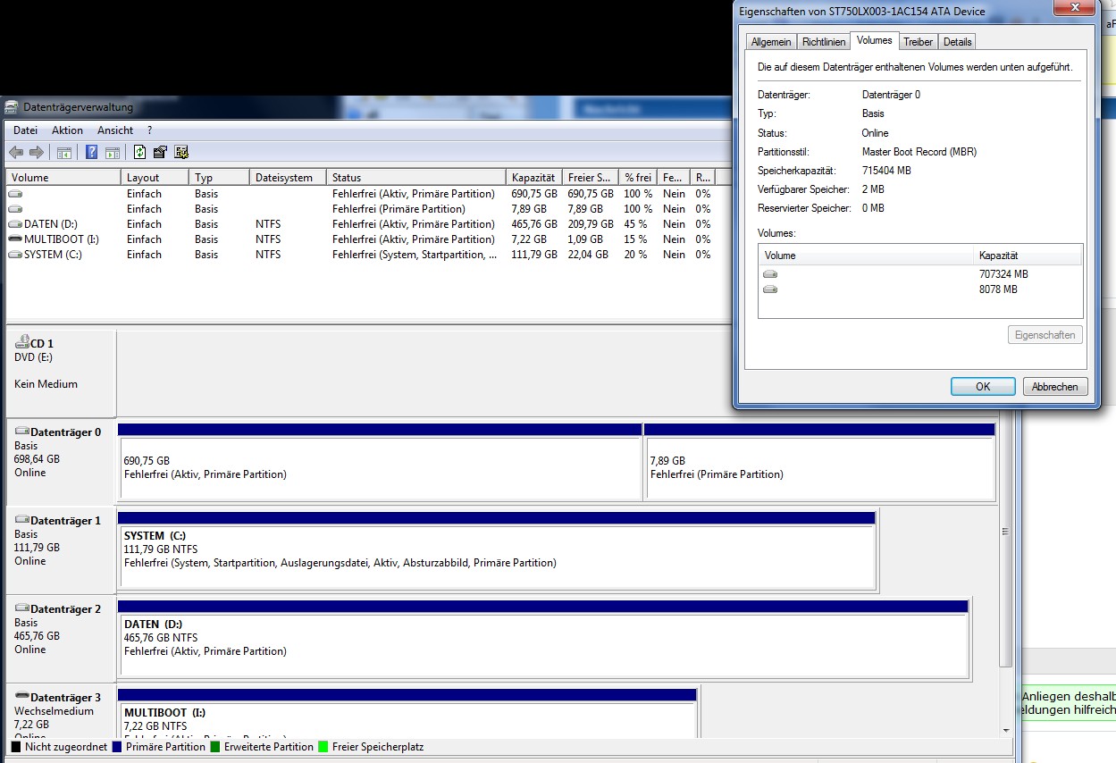

Könnte jemand mit einer Momentus XT (ST750LX003) auf der Ubuntu installiert ist, bitte mal nachgucken, wie GParted das Gerät anzeigt? Bei mir ist am Ende der ein "8.5 GB Volume" mit HFS+, das zwar im Nautilus angezeit wird, aber nicht mount-bar ist. Screenshots der Fehler folgen. Jetzt gerade bin ich im Win7 und sehe auch in der Datenträgerverwaltung eine ~8GB große Partition.
Da Ubuntu nicht besonders schnell bootet, sieht es irgendwie so aus, als hätte die SSHD den SSD-Cache nach außen gekehrt...
Danke für Ratschläge!
Hier das gleiche Volume aus Ubuntu 12.10 heraus gesehen.

Da der Flashspeicher nur 8 GB / 7,45 GiB groß ist wird das wohl kaum Selbiger sein.
Die Formatierte Kapazität unter NTFS ist 698,64 GiB.

Das ist von meiner Momentus XT, 698,64 GiB, bei dir 690,75 + 7,89 = 698,64 GiB = nur die Platte.
Und es ist nicht wurscht, ob 8 GB (7,45 GiB) oder 8,47 GB (7,89 GiB).
"Wurscht" habe ich weder geschrieben noch gemeint. Ich suche einfach nach einer Erklärung, was dieses Volume sein könnte. Und: Wenn es der SSD-Cache ist, warum es auftaucht, und ob das bedeutet, dass das Laufwerk einen Defekt hat.
