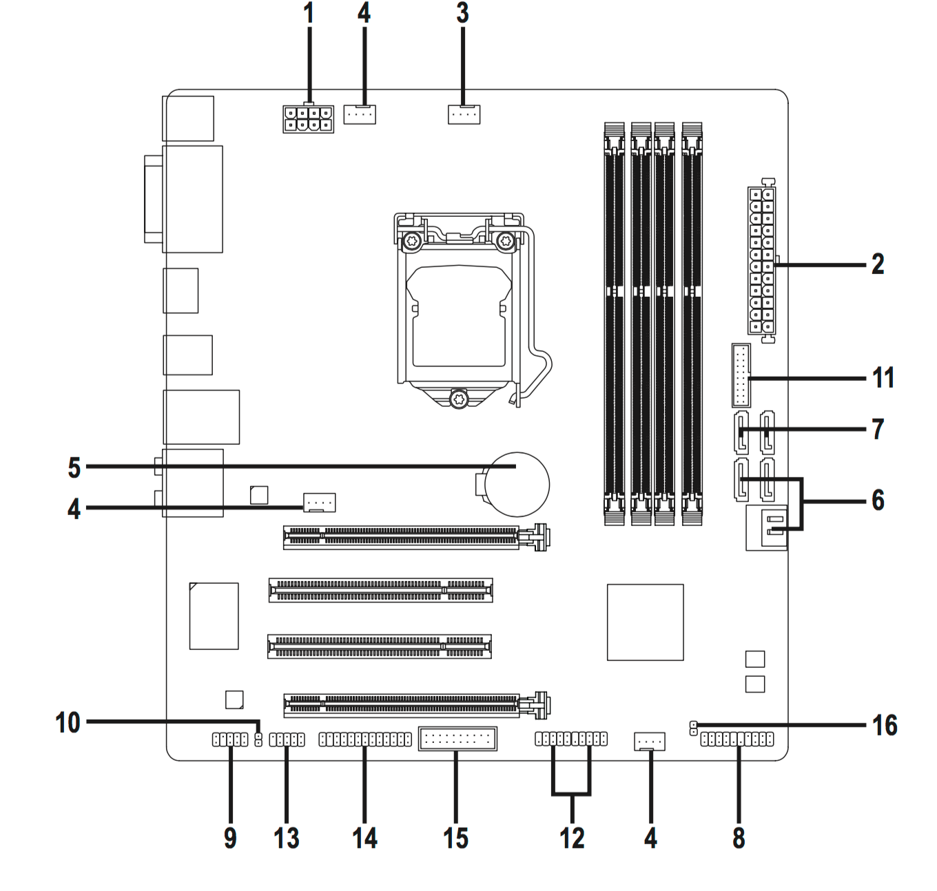

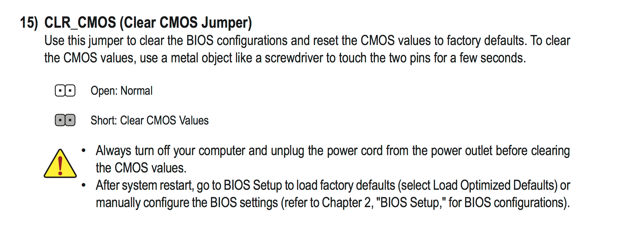

Was meinte Kakaobär eig. hiermit?
Könnte das vll. die Antwort sein?
Diese Beschreibung stammt aus dem Handbuch deines Motherboards.
Quelle: http://www.gigabyte.de/products/product-page.aspx?pid=4567#manual

Es gibt zwei Wege das BIOS zurückzusetzen.
1. Option:
1. PC runterfahren
2. PC vom Strom trennen
3. BIOS-Batterie entfernen, 60 Sekunden warten, Batterie wieder einsetzen
4. PC wieder an den Stromkreislauf hängen
5. PC hochfahren
2. Option:
BIOS-Reset durch Jumper. Wenn kein Jumper vorhanden ist, funktioniert auch ein Schraubendreher oder irgendein metallischer Leiter, mit dem du überbrücken kannst - Schraube, Schere, Draht, etc.
1. PC runterfahren
3. CLR-CMOS per Jumper oder Überbrückung mit Schraubendreher für ein paar Sekunden, wenn kein Jumper mitgeliefert wurde. (Position s. Bild 2; Positionsnummer 16)
5. PC hochfahren
Danach müsste alles wieder auf die Standardwerte gesetzt worden sein.
Bevor du das BIOS zurücksetzt, schließt du den Monitor mit dem HDMI-Kabel an die R9 280X. Das VGA-Kabel bleibt komplett weg.
Du müsstest ein Bild bekommen.
