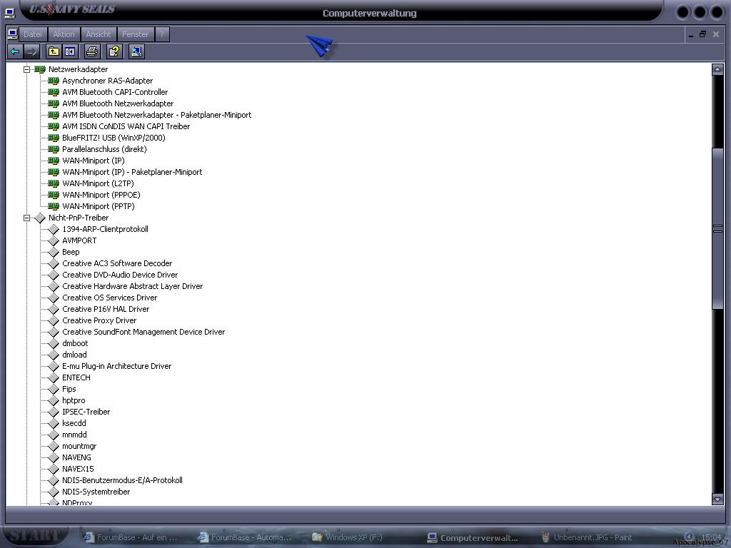

Bei mir lag es am "AVMFritz!WEB für PPPoverISDN", nachdem ich den deaktiviert habe in allen Profilen, habe ich kein Prob mehr mit dem Internet. Ob es daran liegt und ob Du den überhaupt drauf hast, siehst Du im Gerätemanager. Wenn ja, deaktiviere ihn mal und teste es. Das andere kann evtl. an fehlenden ASPI Treibern liegen, auf CB gibt es einen Aspi Treiber, den kannst Du auch mal testen.
Lass Dir im Gerätemanager mal die ausgeblendeten Geräte anzeigen und sieh nach ob für AVM die Treiber aktuell sind oder evtl welche fehlen.
Unter "Nicht PNP Treiber" (werden nur angezeigt wenn ausgeblendete Geräte angezeigt werden) sind einige Geräte, die ein durchsichtiges Symbol haben, diese werden geladen , da das Gerät aber nicht vorhanden ist, sind sie unnötig. Diese solltest Du entfernen, nur die durchsichtigen, die silber/graufarbenen (bin Farbenblind sorry) nicht.
Hehe. Ich bin auch Farbenblind. Bei Battlefield ist das immer ganz schön Schei**e. Aber sonst gehts.
Bei mir sieht das so aus im Gerätemanager (siehe Anhang). Die Fritz Software hab ich schon komplett deinstalliert. Hab nur noch den BlueFritz USB Treiber (da ist der Netzwerktreiber gleich mit bei) und den Capiporttreiber installiert. Aber unter Nicht PNP Treiber ist bei Parport ein Ausrufezeichen.
Dieses Gerät ist entweder nicht vorhanden, funktioniert nicht ordnungsgemäß, oder es wurden nicht alle Treiber installiert. (Code 24)
Den ACPI treiber werd ich mal installieren. Kann im Moment nur nicht neu starten. Der Muli läuft gerade mal wieder.
Edit/
Teil 2 kann ich erst beim nächsten mal anhängen.
