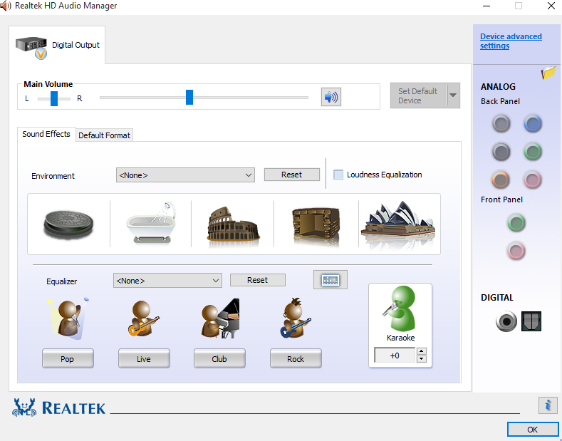

ich bemerkte, dass egal ob das optische kabel an oder ausgesteckt war, der anschluss im realtek hd audio manager als angesteckt markiert ist. stecke ich nun kopfhoerer in die 3,5mm buchse werden diese nicht erkannt.

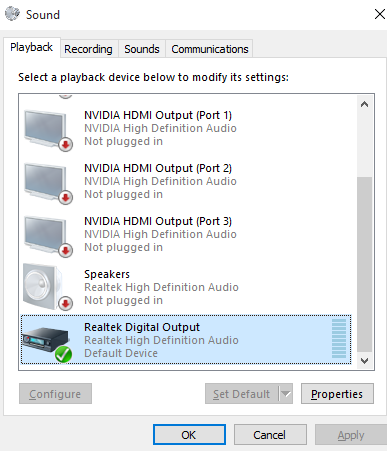

Realtek als Standard Gerät eingestellt und nicht die Grafikkarte? Die kann nämlich über HDMI auch Sound digital weiterleiten.
Da muss ein Hacken beim gewünschtem Audiogerät sein.
Ok, das sieht korrekt aus. Liste mal deine komplette Hardware am besten auf. Sprich welches Mainboard, Netzteil usw.

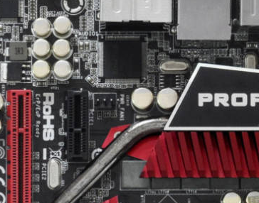

Musst nur mit der Graka an eine Kritische Stelle am Board leicht dran kommen, dann wars das mit der Onboard.
An sich wird der Controller denke ich noch funktionieren, allerdings werden die Anschlüsse selber keinen Kontakt mehr zum Soundchip haben. Das wär zumindest meine Theorie.

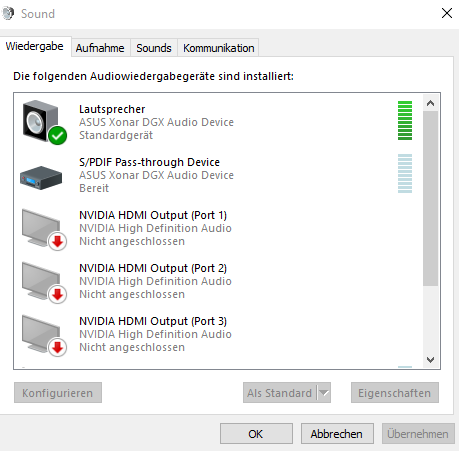

Soundkarte würde ich die nehmen: https://www.amazon.de/dp/B007RMMYFI/ref=twister_B00COK4EJ2?_encoding=UTF8&psc=1
Creative soll Probleme mit den Treibern machen, bei Asus kann ich dir versichern das die laufen wird.
