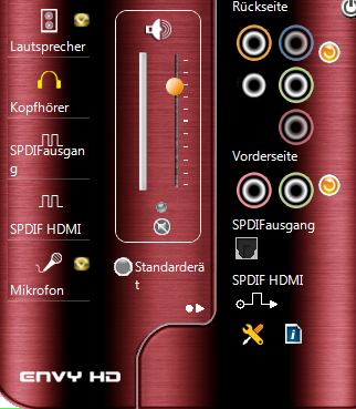

Also alles funzt eigentlich total super aber jedes mal wenn ich meine Boxen anmache ODER den Kopfhörer benutze, bekomme ich den Sound nur "mono" ausgegeben... und somit läuft nur eine box bzw. eine Kopfhörer Seite.
Und jetz kommts:
Wenn ich nun ein paar sekunden musik höre - egal ob mp3 oder youtube - dann schaltet sich auf einmal der rest ein (es kommt stereo raus).
Wieso ist das so? Liegt da ein Erkennungsproblem vor?
Dieses Via HD Audio Deck oder wie die Software heißt, gibt auch keinen Aufschluss darüber.
Hab den 3,5mm Klinke ganz normal an die grüne Buchse angesteckt, wie man es halt immer tut.
In der Software steht aber: VORDERER LAUTSPRECHER und ein anderer anschluss der nicht belegt wurde (weil ich hab ja nur 1 kabel) wird als HINTERER LAUTSPRECHER bezeichnet. Nur der Front als "KOPFHÖRER"... naja aber das stereoboxen nunmal auch nur 1 klinke haben werden die ja wohl wissen?
LG
Habs hinten am Mainboard angeschlossen aber inzwischen hab ich das Problem glaub ich gelöst.
Das war vorher noch nicht so, aber heute sind diie Anschlüsse schon so intelligent, dass sie Wissen, ob an ihnen was angesteckt is oder nicht.
Hab nämlich so nen Switch von nem 5.1 Kopfhörer, und hatte den immer dran gehabt. Diesmal aber glaubte das Mainboard (ist ja ein neuer PC), dass ein 5.1 System dran hängt. Ich kam drauf, weil er fragte mich beim anschließen immer: VORDERER oder HINTERER Lautsprecher und ich denk mir: bei nem stereo system vorne hinten ?? Und dann steckte ich das alles ab und steckte die boxen direkt mit dem grünen 3,5mm klinke an und seitdem gibts kein Problem mehr :)
