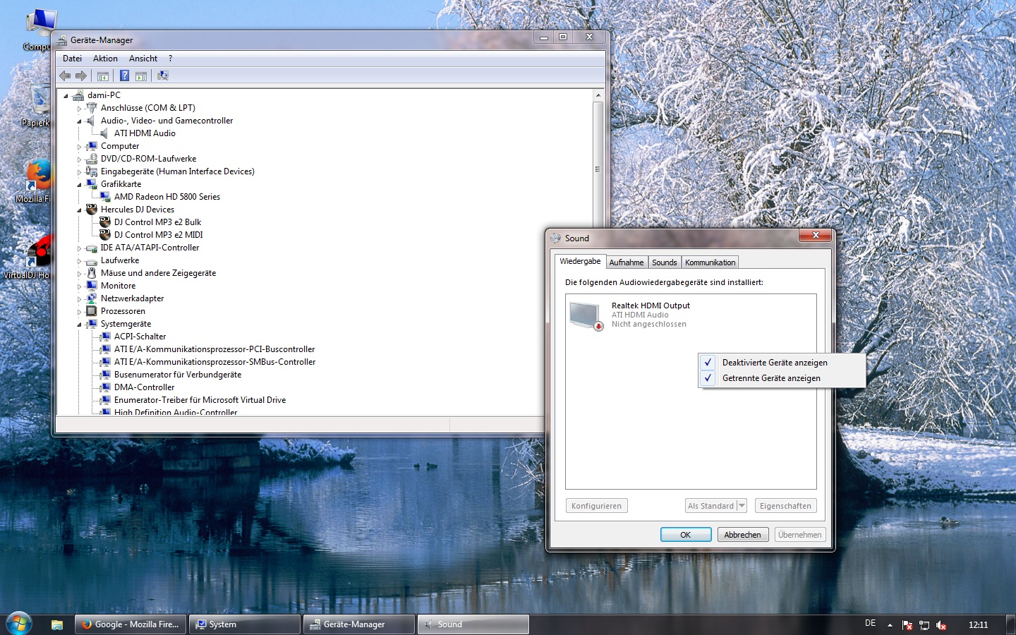

mach doch mal ein Bild vom Gerätmanager, am Besten Soundgeräte aufgeklappt

Hier mal ein Screenshot:

würde mal die hercules dj device deinstallieren - neustart - realtek drauf - testen - danach wenn alles ok ist hercules dj device wieder drauf
deine Onboard Soundkarte ist nicht vorhanden. Wenn die schon im Bios aktiviert ist, versuch mal ein Cmos Clear am Mainboard, falls sie danach auch nicht auftauchen sollte, dann würde ich sagen, Sound-Chip am MB am Arsch
p.s. unter "Systemgeräte" ganz unten , da sehe ich 1x High Definition Audio Controller, das könnte deine Soundkarte sein, aber das dass dort auftaucht, stimmt ganz und gar nicht
pps. unter Sytemgeräte von mir ist auch 1 x High Definition Audio Controller, das ist also doch normal, vergiss das , was ich bei p.s. gesagt hab :D
aber auf jeden Fall ist deine Onboard-Soundkarte unter Windows nicht vorhanden ^^

Dieses High Definition Audio Controller taucht sogar 2 mal auf, direkt darunter noch einmal. (Screenshot zeigt es nur nicht)
