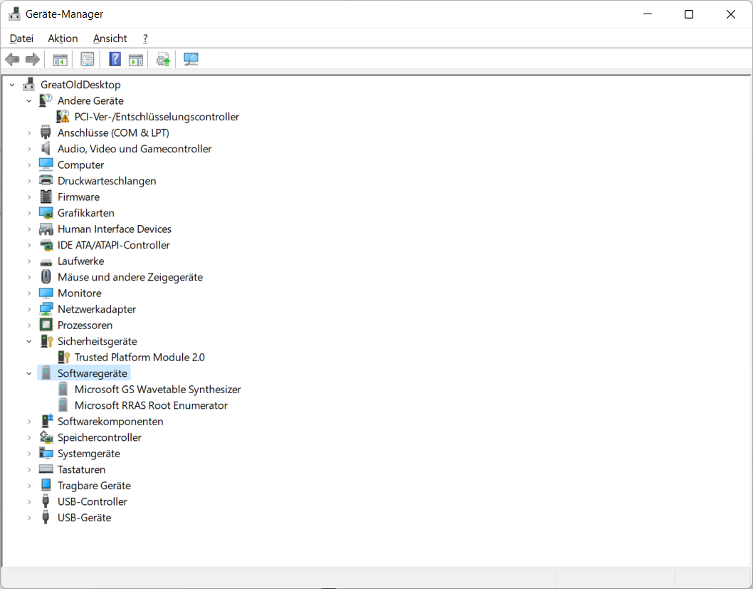

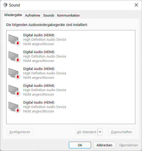

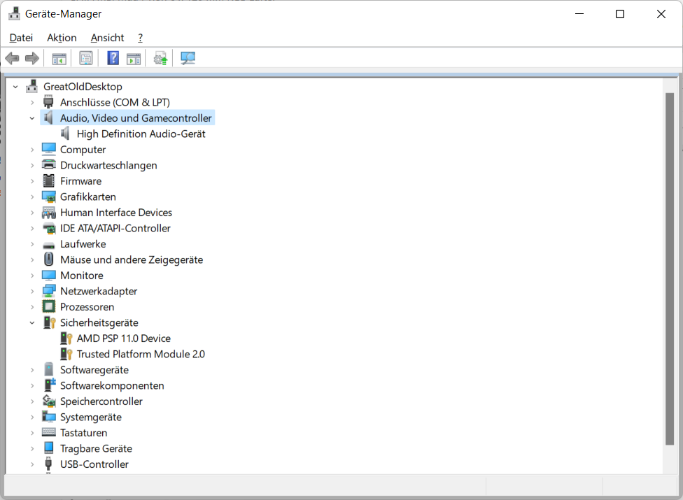

Den CMOS-Reset habe ich durchgeführt, Treiber neu installiert, so sieht es weiterhin aus:
Da scheint ein wichtiges Gerät zu fehlen.

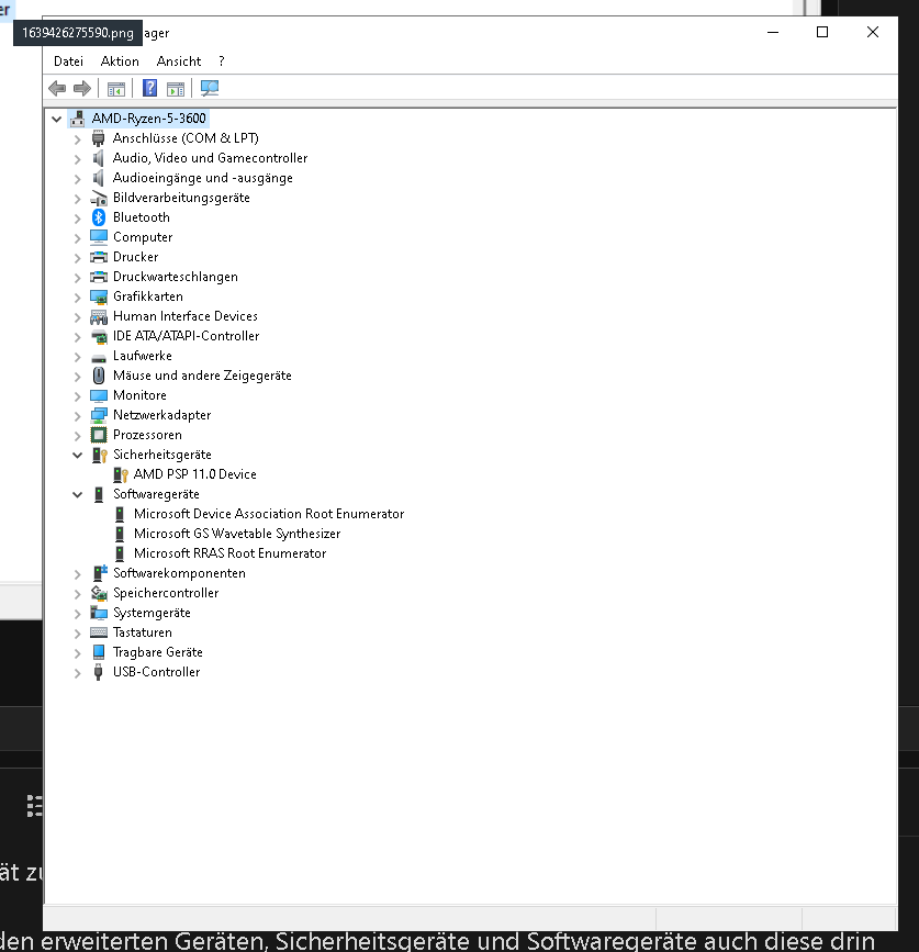

Kontrolliere mal ob due bei den erweiterten Geräten, Sicherheitsgeräte und Softwaregeräte auch diese drin hast so wie bei mir.
Den Chipsatz hast du aber installiert, falls ja dann hat er nicht alles installiert.
Da fehlt die AMD PSP Device.

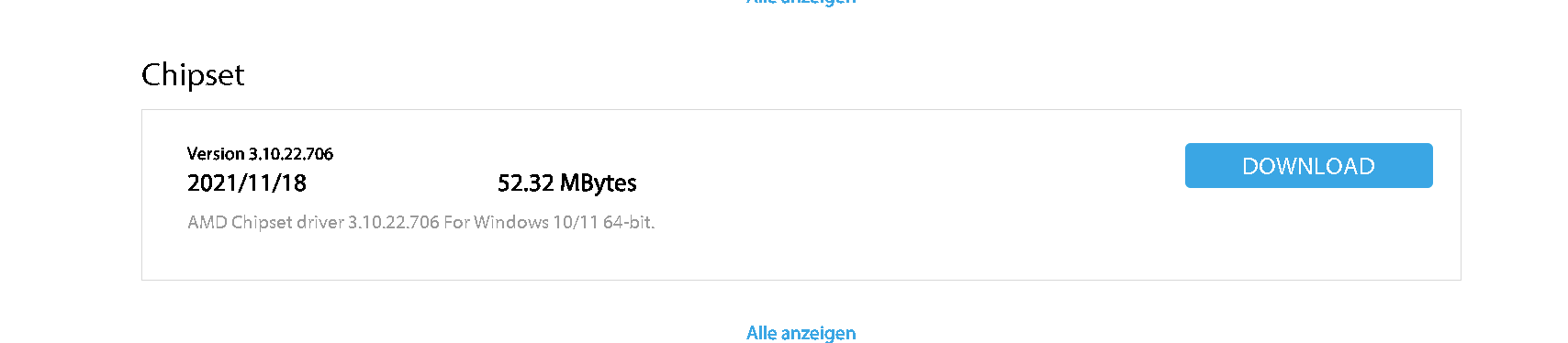

Von der ASUS Seite den Chipsatz installieren, scheint neuer als der von AMD oder die haben den gebrandet, also Zusatz Software mit eingeschrieben oder an das MB angepasst.

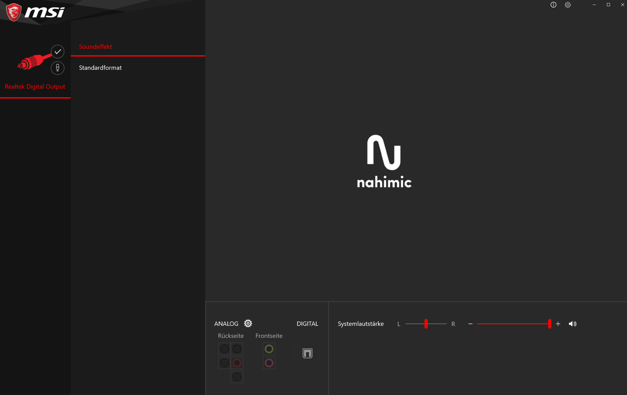

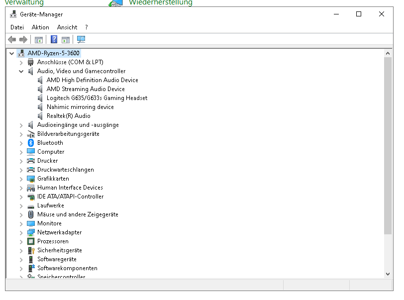

Hat ASUS auch so eine Konsole wie MSI?
Bei mir steht nichts weiter darin da ich ein USB Headset von Logitech habe aber unten bei den Anschlüssen kann man die Zuordnung der einzelnen Buchsen ändern.

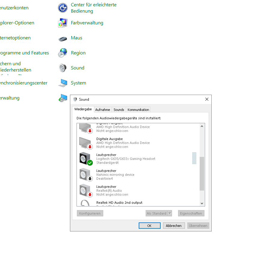

Oh schau bitte mal hier nach, unter Systemsteuerung und dort unter Sound.
Was ist bei dir ausgewählt?
Dei mir mein Headset, bei dir sollte das 2 unter meinem ausgewählt sein.

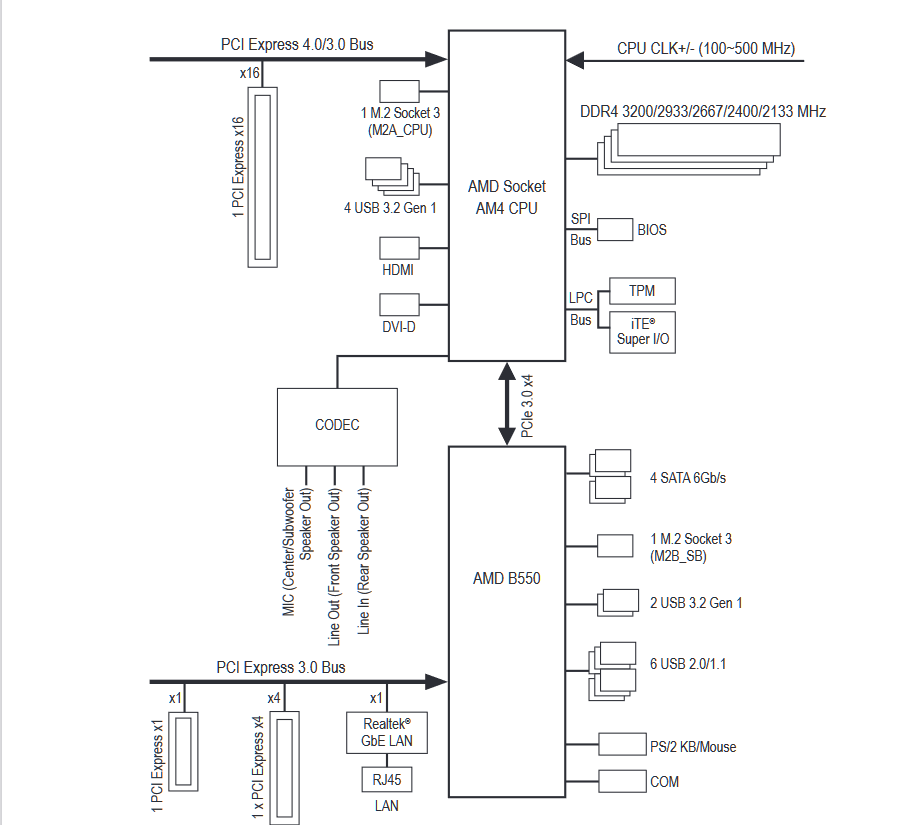

Der onboard Audio wird direkt über die CPU angebunden, also kann es nur an selbiger liegen.
Hab mir mal das Schaubild von GB gemobst. :)

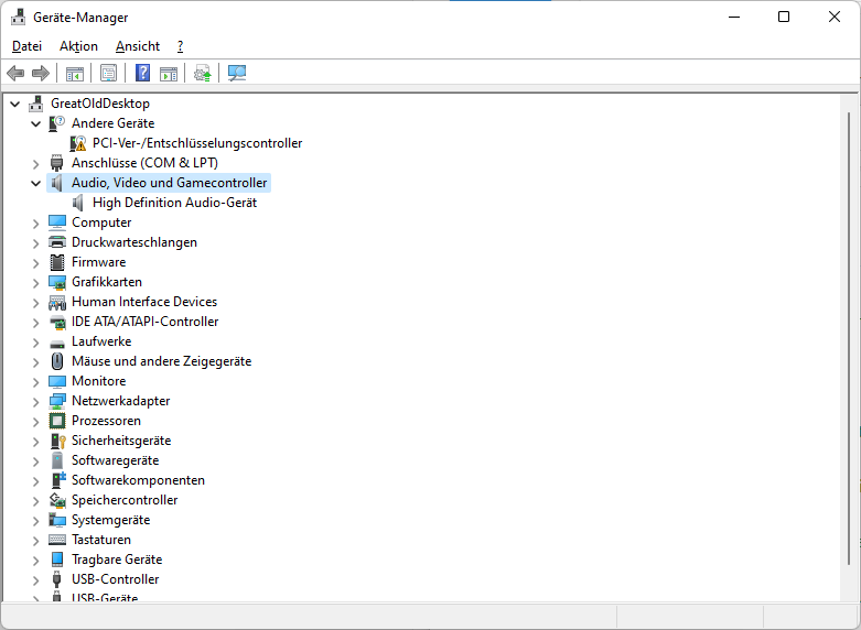

Nachdem du den Chipsatz nochmal installiert hast solltest du auch den Soundtreiber nochmal installieren.
Hier wieder den von ASUS nehmen, dann sollten ein paar dieser Geräte unter
Audio, Video und Gamekontroller auftauchen.
