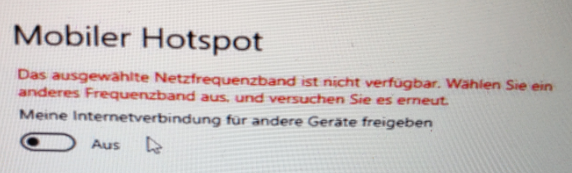

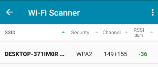

Mir fehlt leider ein Wifi 6 Client, aber soweit waren meine Testergebnisse auch ernüchternd. Erstmal war es total ätzend die 5 Ghz freizuschalten:
Mobiler Hotspot
Das ausgewählte Netzfrequenzband ist nicht verfügbar. Wählen Sie ein anderes Frequenzband aus, und versuchen Sie es erneut.
Intel verlangt, dass man sich erstmal mit einem 5 Ghz Netzwerk verbindet, das auf Kanal 36 bis 48 sendet. Erst nachdem das erledigt ist, kann man den mobilen Hotspot auf 5 Ghz stellen.

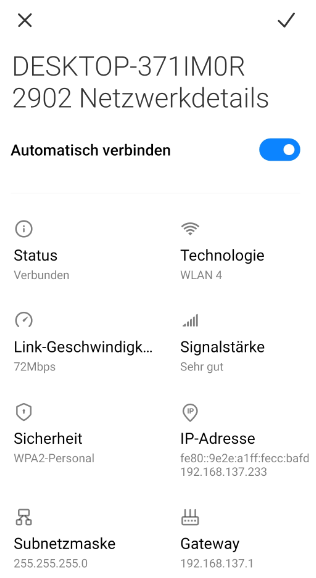

Hier die Ergebnisse mit 2.4 Ghz:

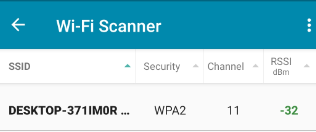

Und hier mit 5 Ghz:

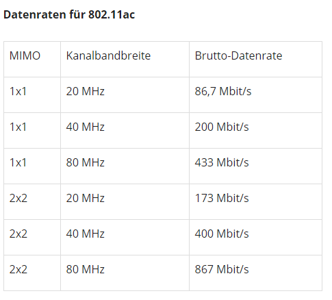

Was genau muss anliegen, damit 192 Mbit/s erreicht werden? Nachdem was ich recherchiert habe, sollten bei 1x1, 80 Mhz und 802.11ac bereits 433,3 Mbit/s möglich sein:
https://www.computerwoche.de/a/wlan-installation-leicht-gemacht,1927794,2

Dh du änderst die Grundeinstellungen des Adapters so ab, dass er ausschließlich 5 Ghz Kanäle unterstützt. Also Mindestkanal 36 und Maximalkanal 140. Außerdem wählst du als Standard einen 40 Mhz Kanal wie 38, 46, 54, 62, 102, 110 oder 134 oder je nachdem ob dein Client das unterstützt einen 80 Mhz Kanal wie 42, 58 oder 106.
Hier steht, dass die Quest 2 bei Virtual Desktop lieber auf 40 Mhz laufen soll:
If you're using the Virtual Desktop App, then choose 40 Mhz for compatibility reasons. If you're not using the Virtual Desktop App, then choose 80 Mhz for best performance.

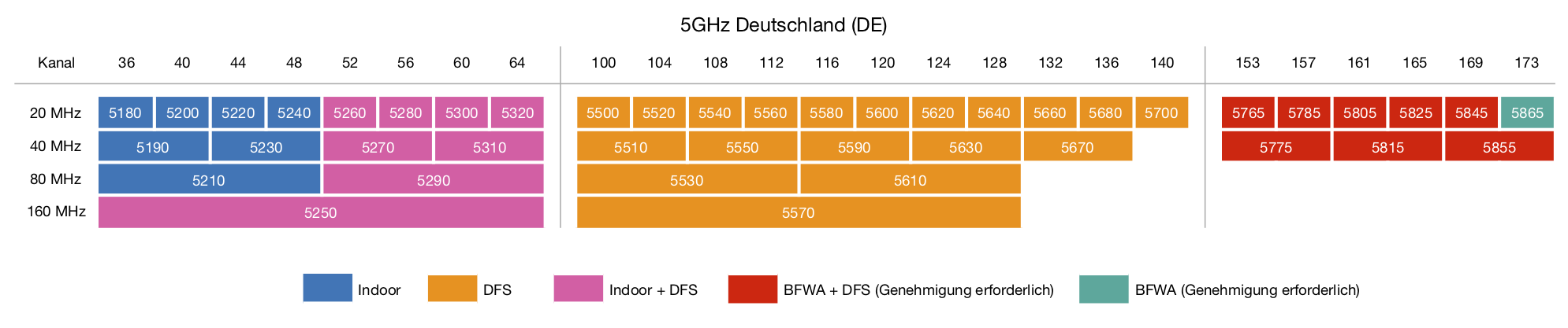

Es gehen auch noch andere Kanäle, aber die sind für das Wetter Radar reserviert. Außerdem in der EU Indoor erlaubt sind 149, 153, 157, 161 und 165, aber nach der Grafik ist davon keiner für 80 Mhz vorgesehen:
https://wiki.freifunk-franken.de/w/WLAN_Frequenzen
Vielleicht erklärt das schon das Problem. Denn bei mir wurde ja 153 verwendet, was ein 20 Mhz Kanal ist.

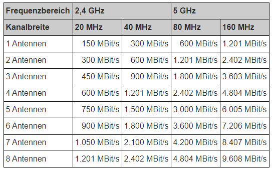

Bei Wifi 6 also 802.11ax hast du übrigens schon 300 MBit/s bei 1x1 und 40 MHz:
https://www.elektronik-kompendium.de/sites/net/2010241.htm
