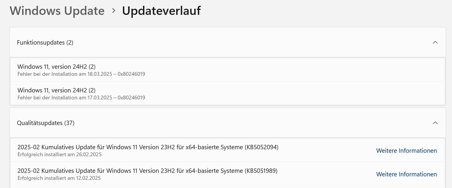

Die angezeigten und durchgeführten Lösungen für die Fehlercodes 0x8007002, 0x80070003 - 0xA001B brachten keine Veränderung.
Die windowsinterne Reparatur des Betriebssystems bricht mit dem Hinweis ab, dass sie für dieses Gerät noch nicht bereit wäre.
Das erneute Installieren von Windows 11 brach mit dem Hinweis ab, dass ein Problem mit dem Mediatreiber vorliegt. Habe danach die Treiber überprüft, aber keinen Fehler feststellen können.
Bei dem Notebook handelt es sich um ein XMG-15 AMD Ryzen 7 5800H mit 64-bit-Betriebssystem, 32 GB RAM, mit Windows 11 ab Werk.
Wie krieg ich das Ding wieder zum Laufen?

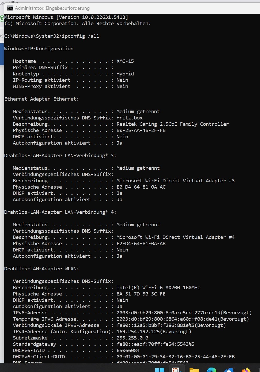

F1database schrieb:
bekommst du denn eine IPV6-Adresse?
schau mal mit ipconfig /all nach

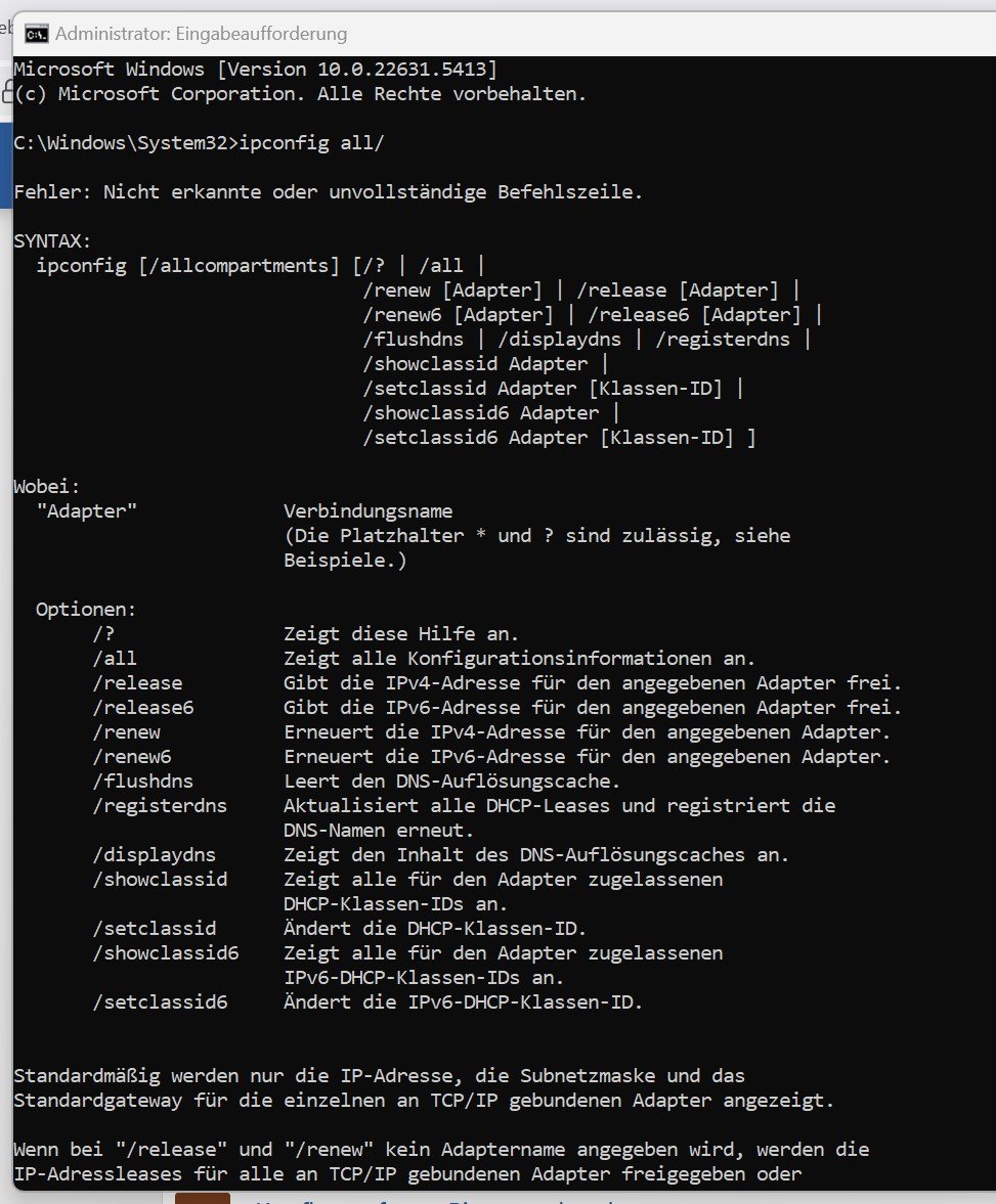

JumpingCat schrieb:
Korrekt:
Code:
 ipconfig /all
Falsch:
Code:
 ipconfig all/
Sorry...

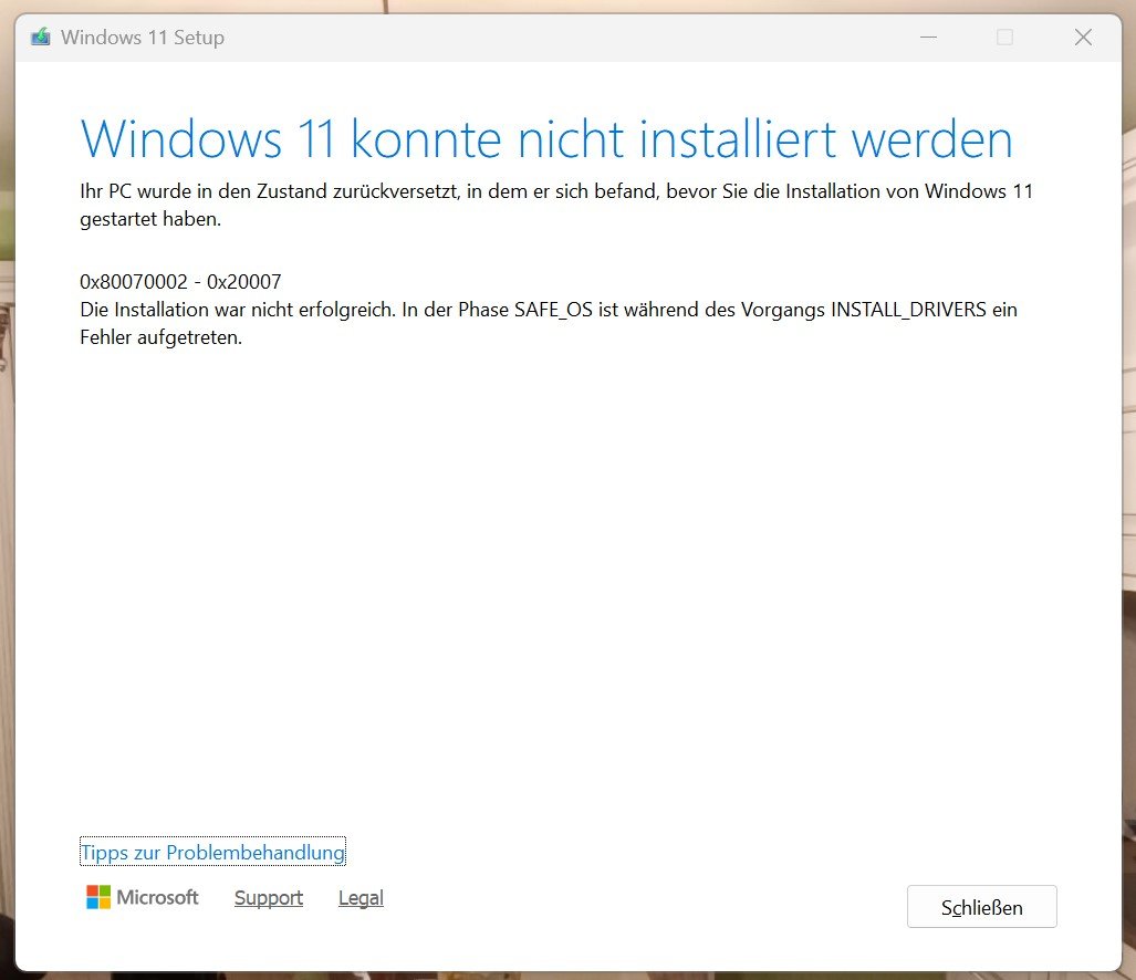

Wollte nun Windows 11 nochmal über Rufus aufspielen, das ist die Antwort:
Kateno schrieb:
Es wird wohl nichts anderes übrig bleiben als das Gerät zur Reparatur zum Hersteller einzuschicken, denn genau die Sachen, die helfen können das Problem zu beheben, kann ich nicht runterladen, weil er blockiert.
Schick erstmal nichts ein. Mit 99% Wahrscheinlichkeit liegt es nicht am Rechner.
Die 169.254.x.y IP Adresse die dir da angezeigt hat, bedeutet dass du von deinem Router keine IPv4 bekommst. Was genau deine geschilderten Probleme verursacht.
Als erstes starte bitte deinen Internetrouter neu. Wenn du das schon gemacht hast und es nicht geholfen hat, lass den Strom mal 10 Minuten ab.
