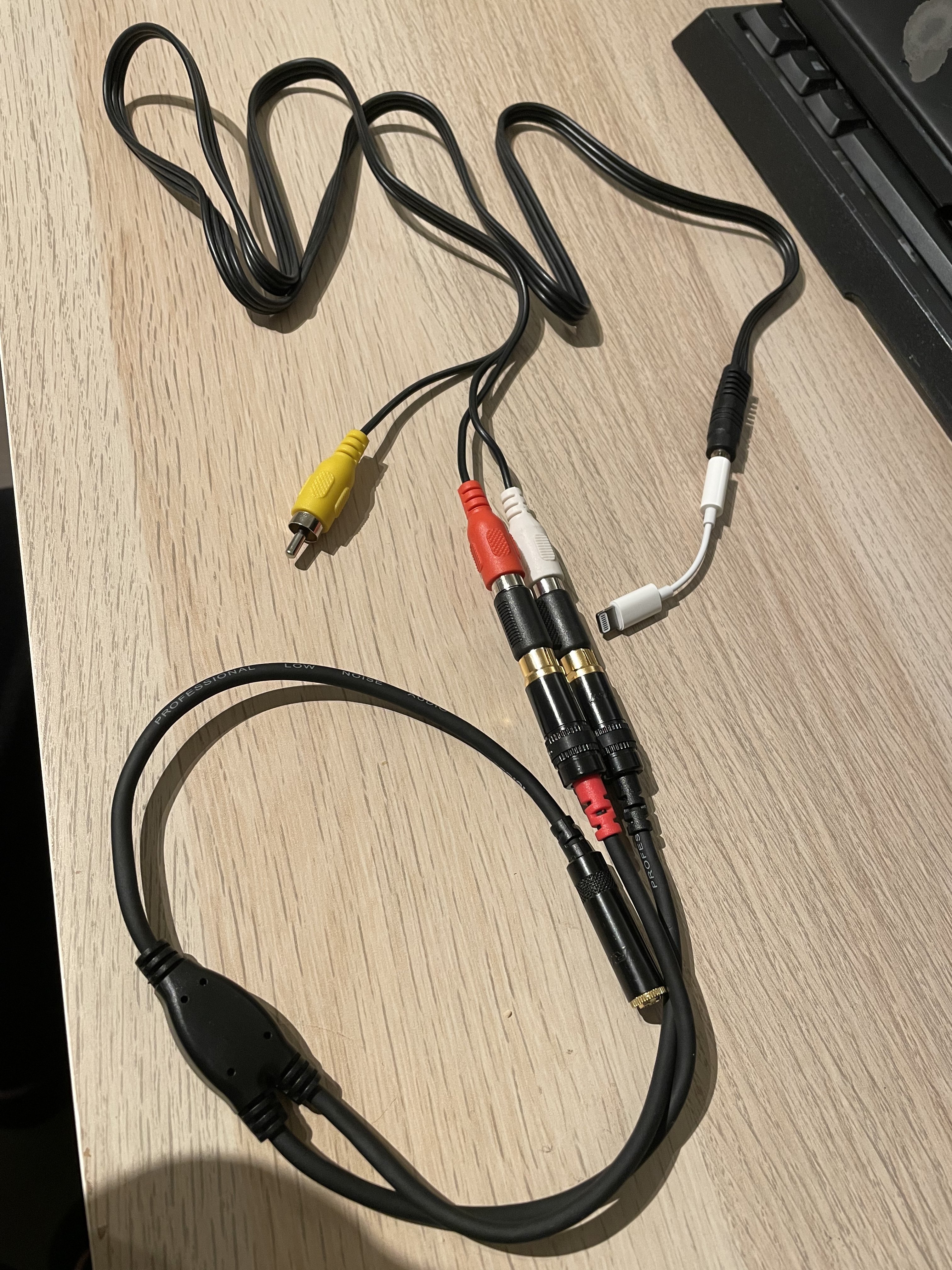

So, Adapter heute besorgt und ausprobiert.
Vom Prinzip her funktioniert es. Es wird also Ton aufgenommen. Prinzipiell auch recht sauber, allerdings mit einem leichten, leisen Brummen.
Das könnte aber auch an meiner Adapterorgie liegen 😅
Ich werde das die Tage auch noch mal genauer testen und mir ggf. noch ein paar bessere Kabel besorgen.
Aber vom Prinzip klappt es und macht genau den Job den ich wollte. Danke euch!

Ich habe noch ein bisschen weiter getestet und ein kleines Problem festgestellt.
Mein Piano hat leider nur einen Audioausgang - und da ich meist nur über Kopfhörer zuhause spiele habe ich am Ausgang ein Y-Kabel angeschlossen um sowohl Aufnahmegerät als auch Kopfhörer anschließen zu können.
Wenn ich mein Audiointerface benutze funktioniert es gut, sobald ich das iPhone anschließe passiert allerdings nichts mehr. Bzw. das iPhone scheint keinen Eingang mehr zu finden, sondern gibt lediglich Ton an den Kopfhörer aus.
Ich hatte es auch mit zwei verschiedenen Y-Kabeln probiert. Beide 3,5mm TRS. Also eigentlich nur für Kopfhörer.
Kann das gar nicht so klappen, oder ist das vielleicht einfach eine Eigenheit des iPhones sobald es einen Kopfhörer am Anschluss erkennt?

ich habe am Wochenende noch ein bisschen weiter getestet aber so richtig geil funktionieren tut es nicht.
Aus mir nicht ersichtlichen Gründen klappt es mit dem Aufnehmen mal, und kurz danach wieder nicht. Und selbst wenn die Aufnahme funktioniert ist der Sound meist völlig unbrauchbar übersteuert. Teils bricht der Sound auch während der Aufnahme ab.
Ich habs auch getestet mit Stecker etwas rausziehen, andere Kombinationen, andere Kabel, aber wirklich geklappt hat davon nichts.
Am Wochenende habe ich es dann per Lightning-USB Adapter und meinem vorhandenen Audiointerface (Steinberg UR22MK2) ausprobiert. Das klappt ganz gut - mehr oder weniger.
Aufnahme klappt, auch mit zwischengeklemmten Kopfhörern. Die Aufnahme klingt auch absolut sauber - solang ich diese auch über das Audiointerface abspiele. Wenn ich die Aufnahme über die Handylautsprecher abspiele ist die Aufnahme völlig verzerrt/übersteuert/unbrauchbar.
Da muss ich also auch nochmal gucken woran das liegen könnte.
