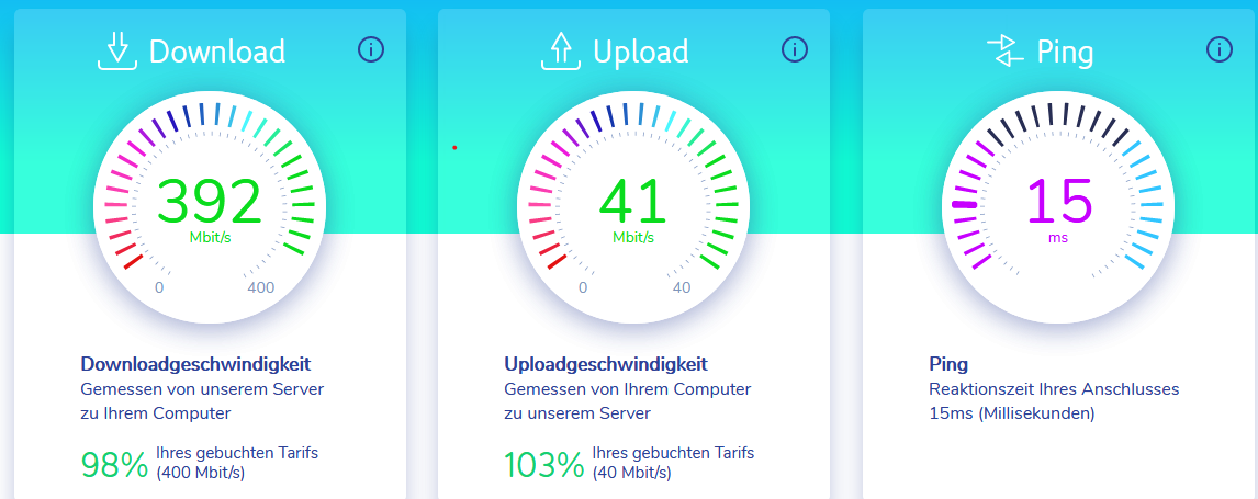

Mal von meiner 400er Unity Leitung, gerade gemacht.
MfG
Christian

ChrFr schrieb:
https://speedtest.unitymedia.de
Einmal den Test von Unitymedia selber nutzen & Ergebniss posten.
Wenn das Ergebniss sehr stark vom gebuchten abweicht wird automatisch getestet wo es klemmt (LAN (lokal) oder WAN (Kabelnetz)).
Je mehr Infos desto besser.
Bzgl. Dämpfung, ja stimmt schon sollte aber nicht so eklatant sein bei 2-3m Kabel...
Edit:
MfG
Christian

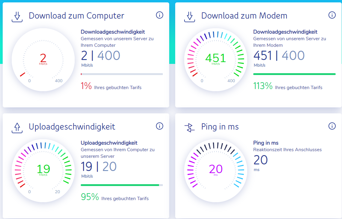

Wie empfohlen habe ich den speedtest bei unitymedia gemacht.
Es sieht so aus als komme alles zum Modem an aber nur nicht auf meine Geräte.
