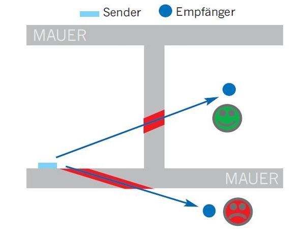

Es gibt viele Faktoren, die WLAN beeinträchtigen können - Wände - der Feind im eigenen Haus.
[Quelle: WLAN für Einsteiger - Teil 2: Dualband, Überwachung, Multimedia und 1 km Langstrecke]
