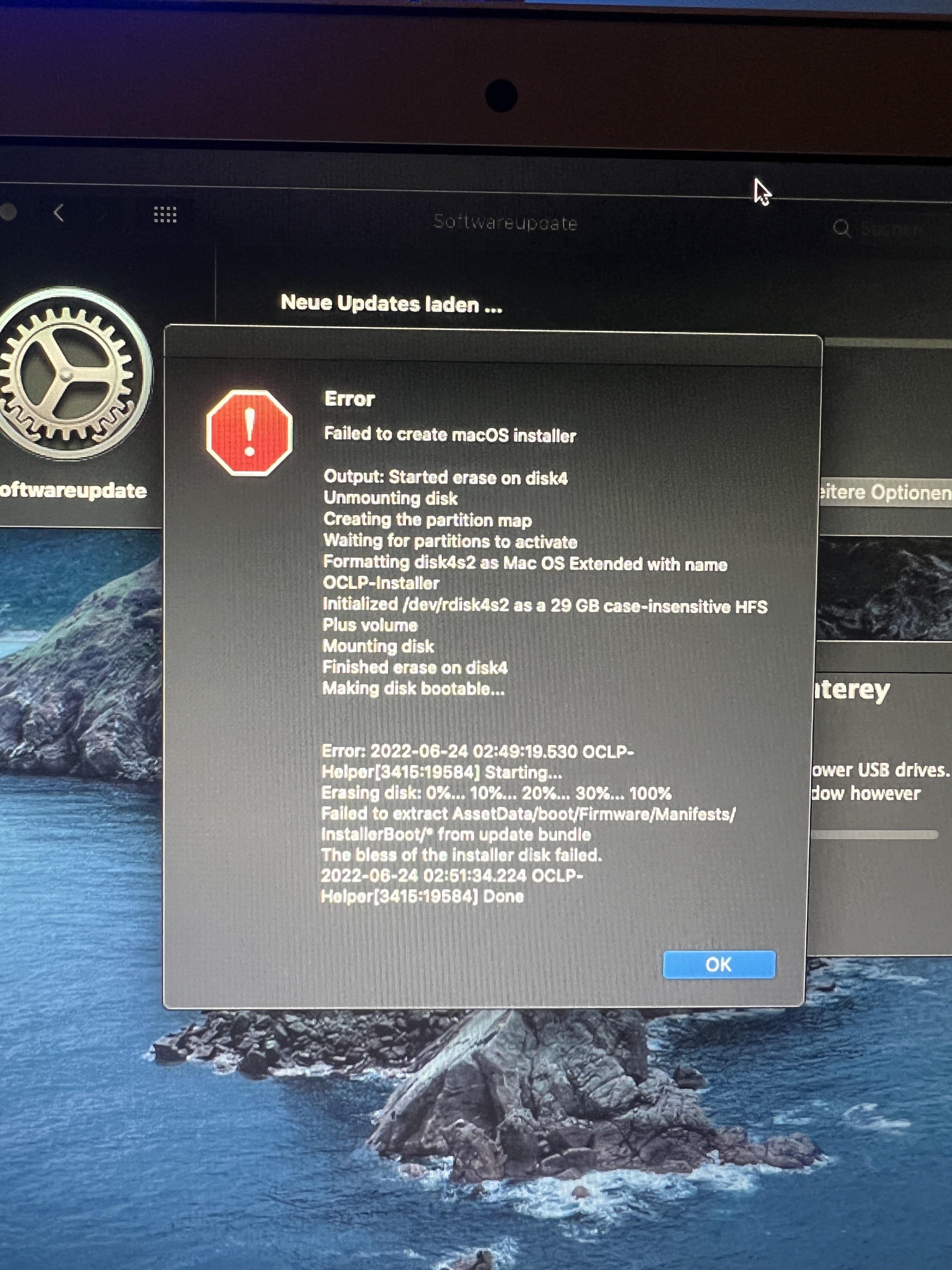

Habe direkt Open Core Legacy geladen und wollte einen 12.4 installer erstellen, leider bricht es immer beim usb Stick erstellen ab, kennt jemand das Problem?
Kann gern ein Foto von Fehler machen,
Hab paar usb Sticks probiert
Danke schonmal
Hier der Fehler

Ich vermute dein Stick ist falsch formatiert. Wie hast du ihn formatiert? Kannst du das im Festplattendienstprogramm einmal zeigen?
Hast du die aktuelle Version (0.4.7) und die Erstelloption des Patchers genutzt?
Und lass dir nichts erzählen, Monterey läuft erstklassig auf dem Gerät, vor allem hast du ja die i7 Variante.
Der Stick wird vom Patcher automatisch formatiert.

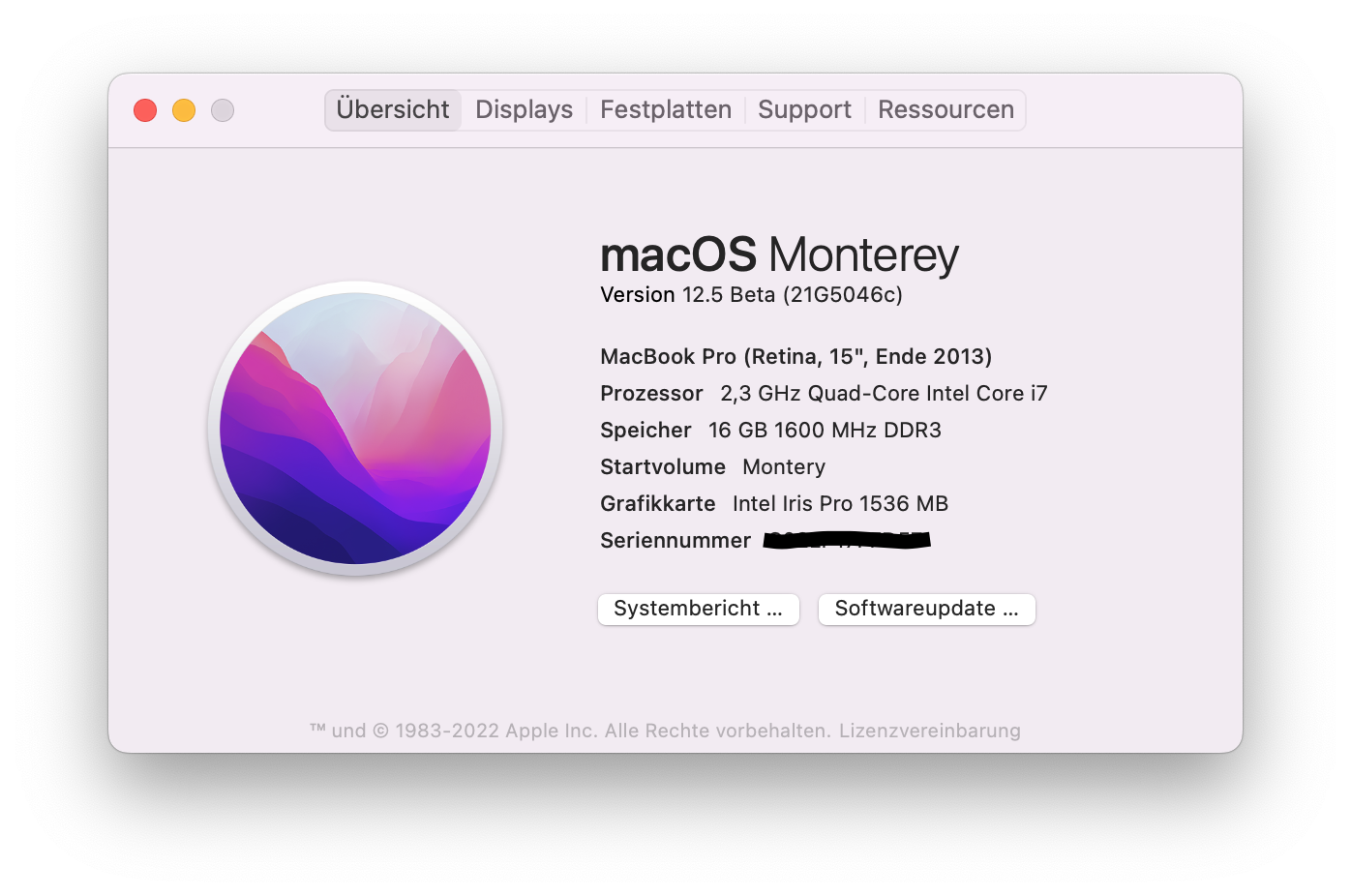

ich habe eben gerade meinem 2013er Pro15 Monterey gegönnt, läuft wirklich butterweich, das hätte ich nicht gedacht (hat allerdings 16GB RAM).
zu dem Problem mit dem Stick:
genau das hatte ich auch, immer die Abbrüche, auch mit einem anderen Stick, mehrfach probiert, reproduzierbar :(
deshalb läuft hier jetzt sogar die Monterey als 12.5beta, damit konnte ich den Stick schreiben!
es hängt also irgendwie mit dem OS Image zusammen.

Ich habe schon zigmal einen 12.4 Stick erstellt und niemals Probleme dabei gehabt.
hast du dir die o.g. Fehlermeldung mal angesehen?
u.a. steht dort:
"The bless of the installer disk failed"
ohne jetzt selber 100% zu wissen was das bedeutet, "riecht" das für mich nach so etwas wie ungültiges/abgelaufenes/fehlendes Zertifikat...
hab jetzt mal das erste image von 12.4 genommen nicht die beta, mal schauen ob das geht, müsste sich ja dann eh weiter upaten, updates gehen ja laut video wie wenns original wäre
Ok, ihr habt recht. Ich habe gerade einen Stick erstellt und die gleiche Fehlermeldung bekommen. Die Version war 12.4 (21F2092). Ich teste gerade noch die 12.4 (21F79) und melde mich dann gleich.
So, der gleiche Fehler ist auch bei der 21F79 aufgetreten. Da scheint sich mit der Version 0.4.7 ein Fehler in den Patcher eingeschlichen zu haben.
