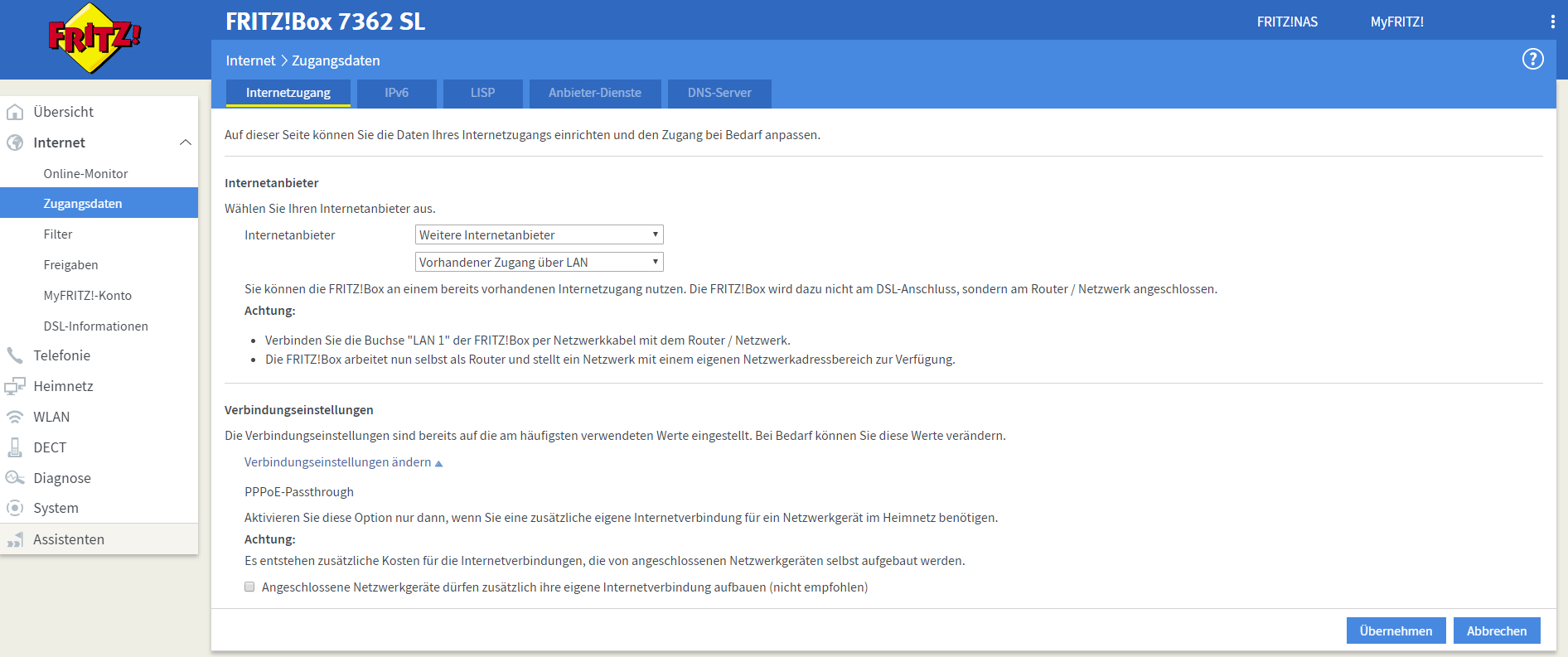

Die zweite Fritzbox aber nicht per WAN Anschluss an den Gastzugang anschließen, sonst hast du doppeltes Nat.
Einfach bei Fritzbox 2 bei Internetzugang folgendes auswählen:
@MetalForLive
Danke dir, das war der richtige tipp. Funktioniert einwandfrei ;-)
