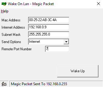

Jetzt muss ich nur noch das Aufwecken hinbekommen - da mache ich noch etwas falsch. Ich habe die NAS gestern auch schon EIN MAL erfolgreich geweckt per Magic Packet mit WakeOnLANGUI - jetzt will es gerade nicht funktionieren. Im BIOS ist WOL aktiviert (Asrock Board --> wake on pci ist enabled). Ich forsche mal und melde mich, wenn ich wieder konkrete Hilfe brauche! DANKE!
Ich scheitere daran, die NAS aufzuwecken. Hat jemand eine Idee, woran das liegt?
Ich habe im BIOS 'PCI Device Power On' aktiviert und auch WOL in den Netzwerkeinstellungen von OMV aktiviert. Der Rechner blinkt und ist im Standby. Wenn ich nun aber seine Mac, IP und Subnetz eingebe (s. Anhang), passiert genau nichts :( Ich finde es sehr schwer, da auf Fehlerdiagnose zu gehen. Hat jemand einen Tipp, wie ich vorgehen sollte?
ich glaub das Waka On Lan funktioniert nicht wirklich im Standby, der Rechner muss dazu richtig aus sein. Ist aber schon ne Weile her, das ich das im Einsatz hatte.
Es sollte zwar eigentlich im Standby auch funktionieren, aber wieder Üei.
stelle auch die Sende Option von Internet auf Local Subnet um.

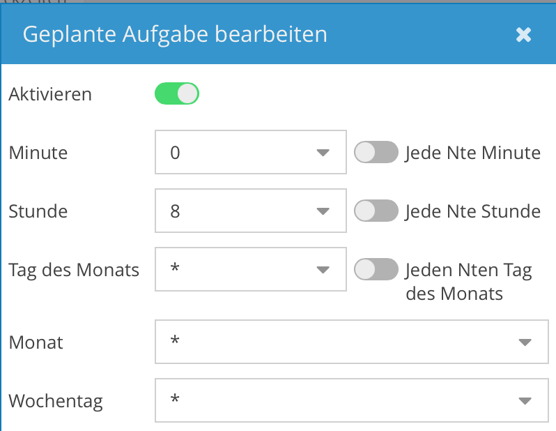

@beamformer Aaalso, ich hab das so eingestellt (musste erst genau nachgucken, man ändert das ja irgendwie so gut wie nie): Bei mir geht das Teil morgens um 8 Uhr durchgehend an und Abends um 0:00 Uhr aus. Außerdem gehen die Platten in den Spindown, wenn sie nicht gefragt sind. Dafür habe ich das Plugin "openmediavault-wakealarm" installert - Rest geht mit Bordmitteln. Sobald das Plugin drin ist, gibts einen neuen Punkt "Geplante Weckzeiten" unter "System" - dort einfach einstellen und das Teil geht immer zu einer definierten Zeit an. Das automatische Herunterfahren habe ich unter "Energieverwaltung -> geplante Aufgaben" eingestellt (ich glaube das ist einfach ein Frontend zur Erstellung eines Cronjobs?). Den Spindown der Platten habe ich unter "Datenspeicher -> Laufwerke -> Editiere" eingestellt. Dort die Option 1 "Minimaler Energieverbrauch mit Bereitschaft" auswählen und eine Zeit für das Einschalten des Spindowns einstellen. So funktionierts bei mir seit ca. 1,5 Jahren stabil - im BIOS hab ich nix eingestellt.
@fixedwater besten Dank, sehr nett von Dir. Richtig "never change a running system" :-)
Ich habe mal einen Screenshot angehängt da mich diese "jede Min/h/Tag" verwirrt. Sollte das so aussehen bei 08:00Uhr morgens?
Herunterfahren tue ich mit dem AutoShutDown Plugin, da man dort einstellen kann dass der NAS z.B. an bleibt wenn man eben noch darauf zugreift, das passt aber mittlerweile.
