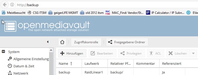

Wie hast du sie freigegeben?
Mit WinSCP gehst du ja direkt auf das darunterliegende Linux-Filesystem. Dort wären sie unter: /media/<Partitionsname>/

"mount" zeigt dir an wo /dev/sda4 gemountet ist.
Alternativ: in smb.conf unter /etc nachsehen.
Noch eine Möglichkeit: auf der Freigabe "suchmich.txt" erstellen.
Dann find / -name suchmich.txt eingeben.

Welche version hast du, ich hab die Beta :
root@backup:/media# cat /etc/issue
openmediavault 3.0.86 (Erasmus)
Bei mir ist es dort:
root@backup:/media# ll
insgesamt 16
drwxr-xr-x 4 root root 4096 Aug 4 08:28 .
drwxr-xr-x 24 root root 4096 Aug 4 08:39 ..
drwxr-xr-x 3 root root 4096 Aug 4 08:28 BACKUP
lrwxrwxrwx 1 root root 6 Jul 19 11:54 cdrom -> cdrom0
drwxr-xr-x 2 root root 4096 Jul 19 11:54 cdrom0
root@backup:/media#
Meine SMB Freigabe ist: //<IP>/BACKUP
insgesamt 16
root@backup:/media#
Habe sie mit der suchmich txt gefunden
/srv/dev-disk-by-id-ata-HGST_...-part4/NASshare
wo ist da die Logik?

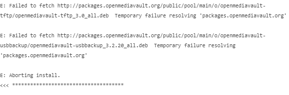

noch was anderes.
Ich habe gelesen, dass man alle Erweiterungen erst über den Button "Prüfen" soll und dann alle installieren.
bekomme aber diese Meldung:

Ist deine OMV Kiste im Internet? Er kann den Hostnamen im DNS nicht auflösen. "ping google.de;nslookup google.de"

Ich denke wegen dem Fehler: es fehlt einfach nur ein DNS Server: cat /etc/resolv.conf

bei mir steht unkown host
ping google.de
ping www.google.de
beides klappt nicht
ich glaube, dass ich mit meinem NAS nicht raus komme
ping google.de
ping www.google.de
beides klappt nicht
d2boxSteve
Commodore
- Apr. 2010
- 4.320
Wenn du auf der Webseite bei OMV in die Netzwerkeinstellung reingehst und bei deiner Netzwerkkarte auf die Eigenschaften ... ganz nach unten scrollen und bei DNS Server "8.8.8.8" eintragen.
ihr seid richtig geile Leute!!!
Habe in keinem Forum so schnell so gute Hilfe bekommen!!!
Danke
suchmich hat geholfen
DNS war nicht eingestellt

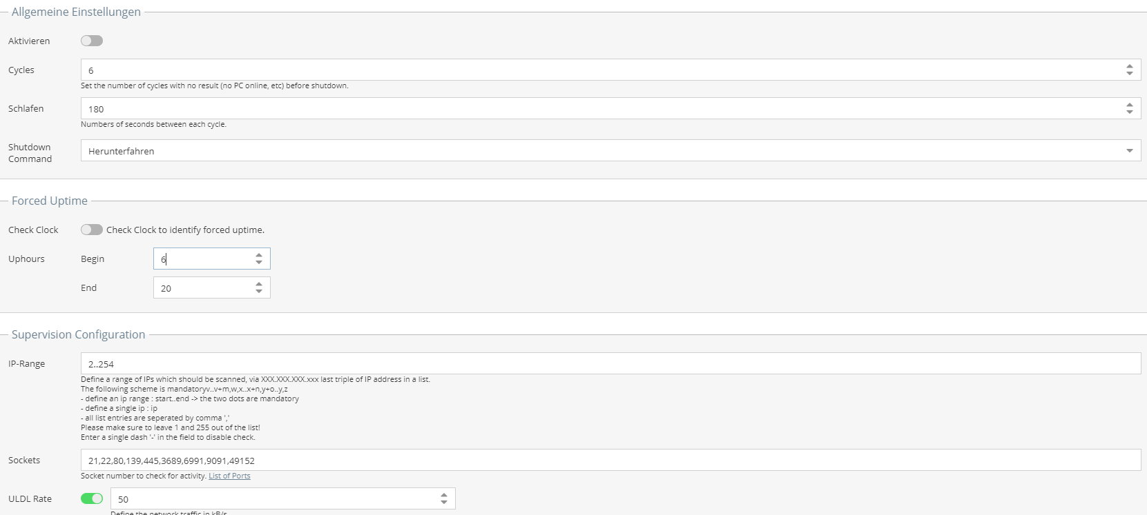

Was ist mit dem Cycles gemeint und was bedeutet der Punkt Schlafen?
Wenn er in die Bereitschaft schaltet (Standby) und ich möchte auf einen Ordner auf dem NAS zugreifen, geht er von alleine an?
Als letztes noch die Forced Uptime:
Sind das Uhrzeiten in denen der Server immer an bleibt und sich selbst Hochfährt?
sprich: 6 Uhr an --- 20 Uhr aus

LeSchurke schrieb:1. primär shutdown und wol
2. über apt-get update und upgrade?
Korrekt, darüber werden dann auch alle Plugins von OMV-Extras aktualisiert.
LeSchurke schrieb:3.
Cycles bedeuten, wie oft er die Bedingungen prüft, bevor er die aktion durchführt (Ruhezustand, Standby je nachdem).
Schlafen legt fest, wie lange er zwischen den Cycles wartet (nichts tut = schlafen).
In deinem Fall sind das bei 6 Cycles und 180 Sekunden schlaf (3 Minuten) 15 Minuten bis er nach dem ersten Cycle in den Standby geht (nur wenn alle 5 folgenden Cycles auch wieder die Bedingungen erfüllen!).
LeSchurke schrieb:4.
Bei dem Plugin WOL
Muss ich da jedes Gerät hinzufügen (IP, MAC) um ihn aufzuwecken oder geht dass eleganter?
Da musst du gar nichts hinzufügen.
Das Plugin WOL lässt dich andere Geräte vom OMV aufwecken.
Um deinen OMV zu wecken, musst du WOL auf anderen Geräten einrichten, die dann den OMV mit der Macadresse aufwecken.
Dazu gibts bei Linuxen das paket "wakeonlan", wo man nur noch die Macadresse mitgeben muss.
Kyze schrieb:Cycles bedeuten, wie oft er die Bedingungen prüft, bevor er die aktion durchführt (Ruhezustand, Standby je nachdem).
Was überprüft er in den Cycles?
Ob irgendein Gerät auf den Server zugreift?
Und überprüft alle 180sek., ob der Server angesprochen wird?
Ich habe die Optionen
Herunterfahren; Hibernate; Suspend; Suspend-Hybrid
Was davon ist standby?
Was bedeutet Forced Uptime?
Mein Ziel ist es, der Server geht aus oder in den Standby wenn er nicht angesprochen wird und geht sobald ich ihn mit iein Gerät anspreche wieder aus.
Wie mach ich das?
Kyze
- Jan. 2012
- 2.492
LeSchurke schrieb:Was überprüft er in den Cycles?
Er überprüft das, was du weiter unten nach deinen Wünschen konfigurierst.
LeSchurke schrieb:Ich habe die Optionen
Hibernate ist Ruhezustand, also Schreibt er den RAM auf die Platte
Suspend ist Standby.
LeSchurke schrieb:Was bedeutet Forced Uptime?
In welchem Zeitraum er auf jeden Fall anbleibt, auch wenn die Cycles ein runterfahren erlauben würden.
LeSchurke schrieb:Mein Ziel ist es, der Server geht aus oder in den Standby wenn er nicht angesprochen wird und geht sobald ich ihn mit iein Gerät anspreche wieder aus.
Wie mach ich das?
Du konfigurierst es so, ein bischen eigeninitiative geht doch oder ?
Machs zur Not über die UL/DL Rate (upload, download bevor gleich wieder gefragt wird).
Dann prüft er nur, ob er eine bestimmte Bandbreite nutzt wenn nicht, lädt er offensichtlich nichts hoch oder runter zu clients und kann dann in den Standby.
Es tut mir leid, dass ich frage.
Aber wenn ich es nicht wissen würde, würde ich nicht fragen.
Das hat nichts mit Eigeninitiative zutun.
Ich verstehe nur nicht, ob er dann wieder aus dem Suspend wieder aufwacht, wenn die gewünschte Rate erreicht ist.
Aber trotzdem Danke
Aber trotzdem Danke
