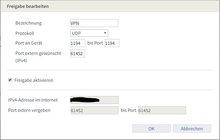

Ich habe bei mir zuhause eine Fritzbox 7490, die mir von meinem Provider vor einigen Jahren gestellt wurde. Mein Internetanschluss war DS-Lite und wurde dann auf meine Anfrage zu einem dual-stack Anschluss umgestellt. Ich bekomme also eine IPv4 und eine IPv6 Andresse von meinem Provider. Dieser DS-Lite Anschluss war bei mir lange ein unbekanntes Problem, doch nachdem ich einen dual-stack Anschluss bekam funktionierte wenigstens die Fritzbox eigene VPN Verbindung mittels IPsec. Ich habe hierfür eine Domäne bei Strato gekauft und diese auf DynDNS konfiguriert. Ich kann also von meinem Handy über IPsec eine VPN Verbindung herstellen, allerdings nur zur Fritzbox, nicht aber zum Pi. Außerdem ist meine Fritzbox nun über meine Domäne aus dem Internet erreichbar und konfigurierbar.
Ich habe für meinen Pi eine Portweiterleitung eingerichtet, von extern 61452 auf intern 1194.
776732
Außerdem gibt es noch eine Weiterleitung für ssh mit dem Port 22356 auf intern 22.

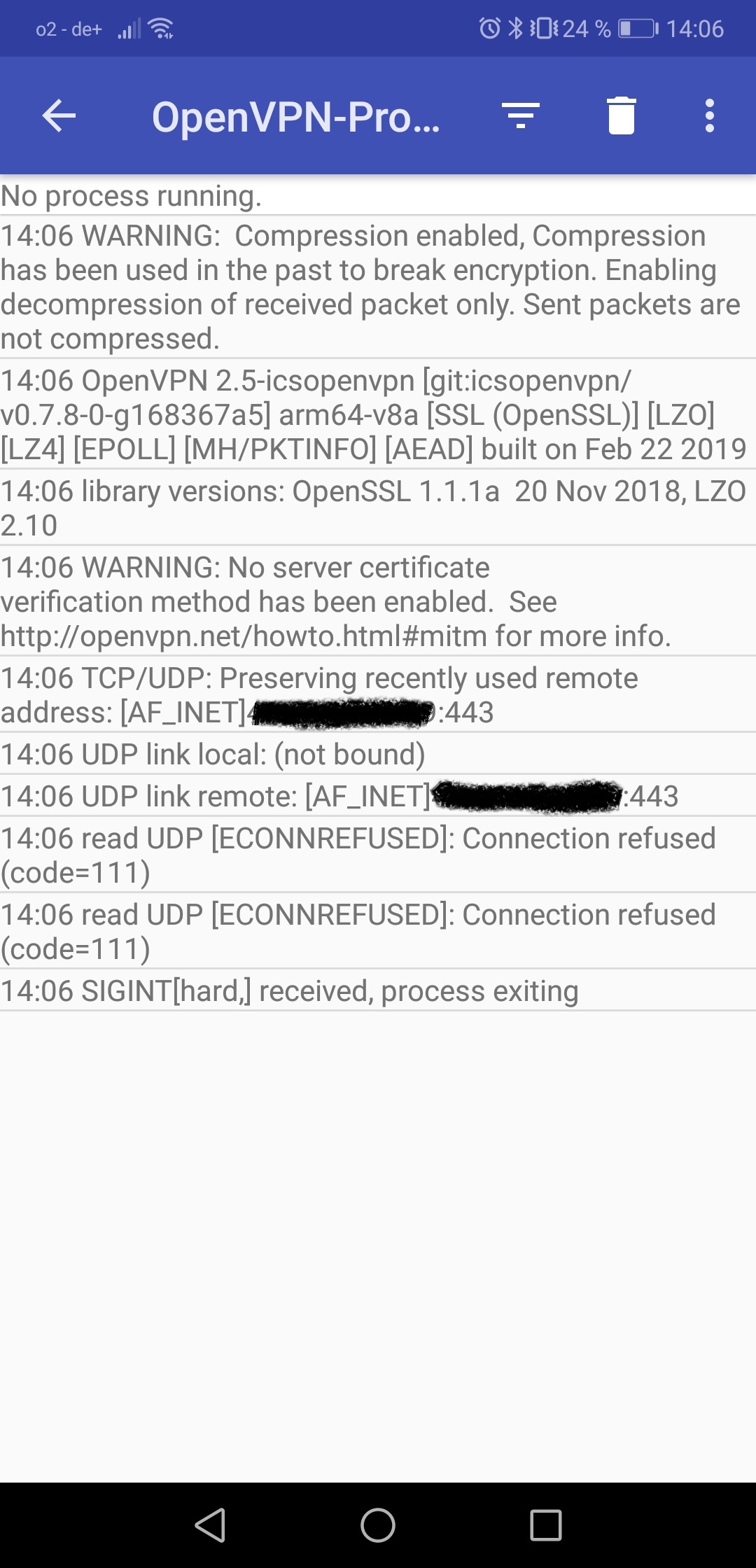

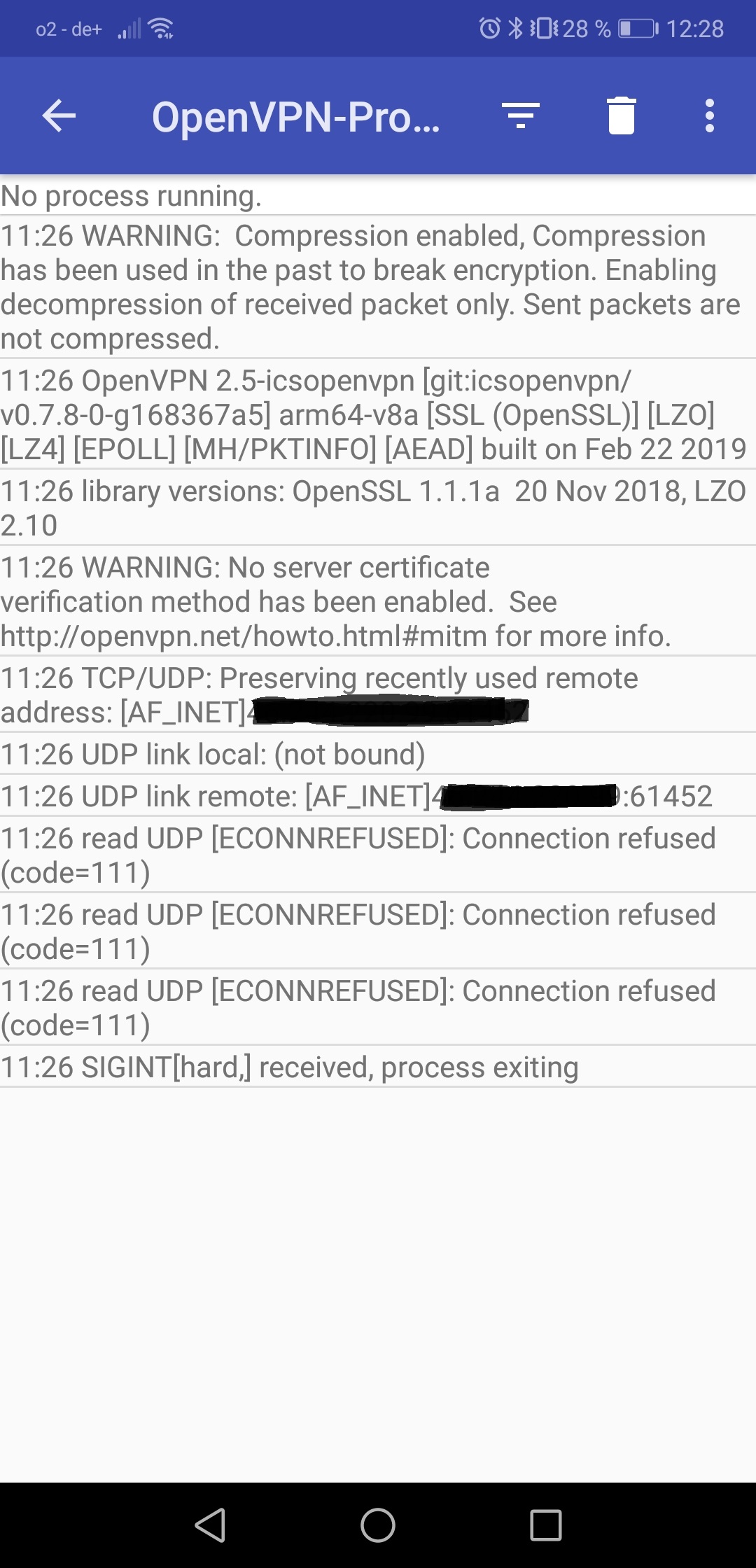

Die SSH Weiterleitung funktioniert tadellos aber aus irgendeinem Grund will die VPN Weiterleitung nicht funktionieren. Ich bekomme auf meinem Smartphone immer diese Meldungen:
Die geschwärzten Stellen verdecken die IPv4 Adresse vom Router. DynDNS ist also nicht das Problem...
776733
Der Code 111 bezeichnet den Fehler, dass der Port 61452 nicht offen ist.
Scheinbar stimmt also etwas mit der Portfreigabe nicht?

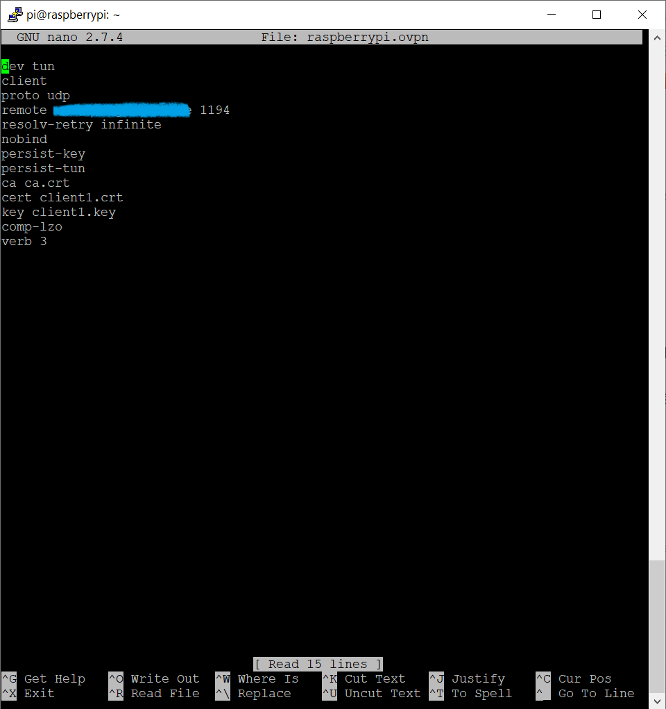

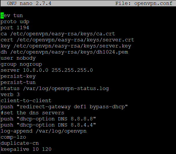

Meine openvpn.conf und das .ovpn Profil sehen wie folgt aus:
776734
Hier habe ich den Port in 61452 geändert. Das Bild stammt noch aus einem Test... Die blaue Stelle verdeckt meine Domäne...

Der andere Vorschlag hat auch nicht funktioniert. Ich bekomme wie immer CONNECTION REFUSED Code 111

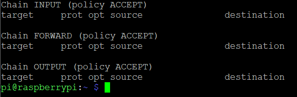

iptables -L gibt mir folgendes aus:
776850
Ich kann damit leider nichts anfangen...

Wenn man einen Server ins Netz stellt, sollte man sich tunlichst auch mit der Firewall auseinandersetzen. iptables ist die Firewall von Linux bzw. Das Frontend für das dahinter liegende netfilter-System. In deinem Screenshot sieht man, dass
  • jedes eingehende Paket, das an den Server selbst gerichtet ist, erlaubt wird (INPUT >> Default ACCEPT)
  • jedes eingehende Paket, das weitergeleitet werden soll, erlaubt ist (FORWARD >> Default ACCEPT)
  • jedes ausgehende Paket erlaubt ist (OUTPUT >> Default ACCEPT)
Im Klartext heißt das, dass die Firewall den Traffic nicht blockieren wird, weil alles per default erlaubt ist. Wenn nun also bei netstat dein VPN-Port als Listening angezeigt wird und dort auch für alle source IPs freigeben ist (da steht dann bei source sowas wie 0.0.0.0:*), dann steht dem VPN zumindest innerhalb des (W)LANs nichts im Wege. Du solltest also vom Handy im WLAN oder von einem anderen PC/Laptop aus eine Verbindung zum OpenVPN-Server auf dem PI herstellen können, wenn du in der Client.conf bei remote die lokale IP des PI eingibst. Klappt das, ist der VPN-Server soweit funktionstüchtig.

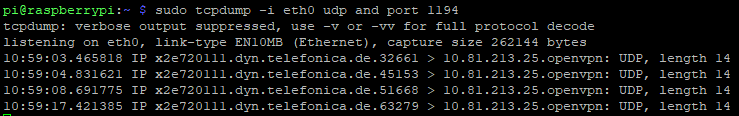

tcpdump kann sowohl tcp als auch udp cappen.
tcpdump -i eth0 udp and port 1234
Wenn die Portweiterleitung am Router stimmt, solltest du hier in jedem Fall Traffic sehen, wenn du dich vom Handy aus verbindest. Zum test erstmal wieder nur bei einer Verbindung innerhalb des lokalen Netzwerks versuchen und wenn du da was siehst, kannst du es vom www aus versuchen.

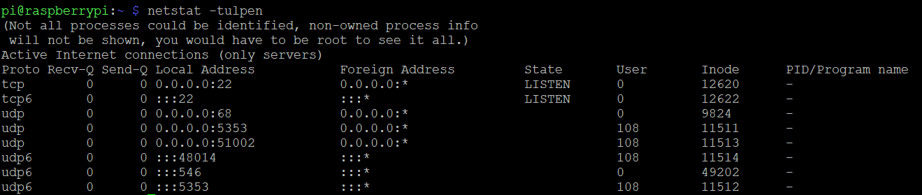

Raijin schrieb:
Wenn der Befehl funktioniert, sollte er dir aber alle geöffneten Ports nebst der jeweiligen Anwendung anzeigen. D.h. Da müsste dann der OpenVPN-Server mit dem konfigurierten Port auftauchen sowie der ssh-Server und was auch immer sonst noch für Dienste auf dem PI laufen
777088
SSH ist zu sehe und auch auf LISTEN aber der Port 1194 nicht...
777089
Keine Ahnung was das für ein Port sein soll (55366) aber die IP ist jedenfalls von meinem Handy...

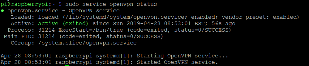

Scheinbar läuft der VPN Server gar nicht. Wie kann ich den denn starten? Gibt es da einen bestimmten Befehl?
Mir ist nur "service openvpn start" , stop, restart und status bekannt.
777091
777117
Aus dem Internet kommen die Pakete also auch an. Scheint wohl wirklich nur an dem nicht gestarteten OVPN Dienst zu liegen.
Die hohen Quell-Ports sind die, die das OS des Smartphones als Absendeport ausgewählt hat. Der VPN-Server muss ja auch irgendwohin antworten und die IP allein reicht nicht. Sofern das nicht explizit vom Service vorgegeben ist, wählt das Betriebssystem den Antwortport automatisch (Linux ab 32768, Windows ab 49152).

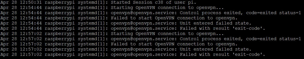

Schau mal in \var\syslog bzw. \var\messages sowie in das OpenVPN-Log ob da irgendwas gemeldet wird, wenn der Server startet. Unter Umständen hast du einen Fehler in der server.conf und deswegen startet OpenVPN nicht richtig.
Ich glaube wir sind der Lösung nahe...😇
Das Log-File von openvpn zeigt mir als root folgendes:
777174
(Das ganze Log ist voll damit, sonst steht da nix drin)

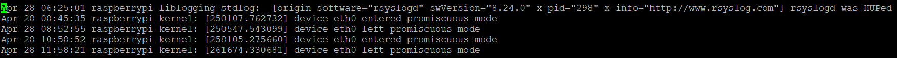

Im syslog steht folgendes:
777176
Im message log steht folgendes:
777179

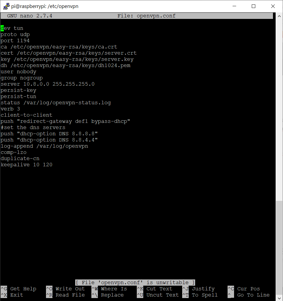

So sieht meine openvpn.conf aus:
777180
in meiner config sind die pfadangaben relativ zum /etc/openvpn verzeichnis. probier mal
Code:
ca easy-rsa/keys/ca.crt
cert easy-rsa/keys/server.crt
key easy-rsa/keys/server.key
dh easy-rsa/keys/dh1024.pem
und schau nach, ob diese dateinen auch existieren.
Hmmm, habe das Problem gefunden... 🥺
Im openvpn.conf steht bei mir unter dh folgendes: "dh easy-rsa/keys/dh1024.pem".
In genau diesem Ordner ist aber schon eine Datei dh2048.pem.
Ich habe also in der .conf die 1024 auf 2048 erhöht und schon hat alles funktioniert...🤩
