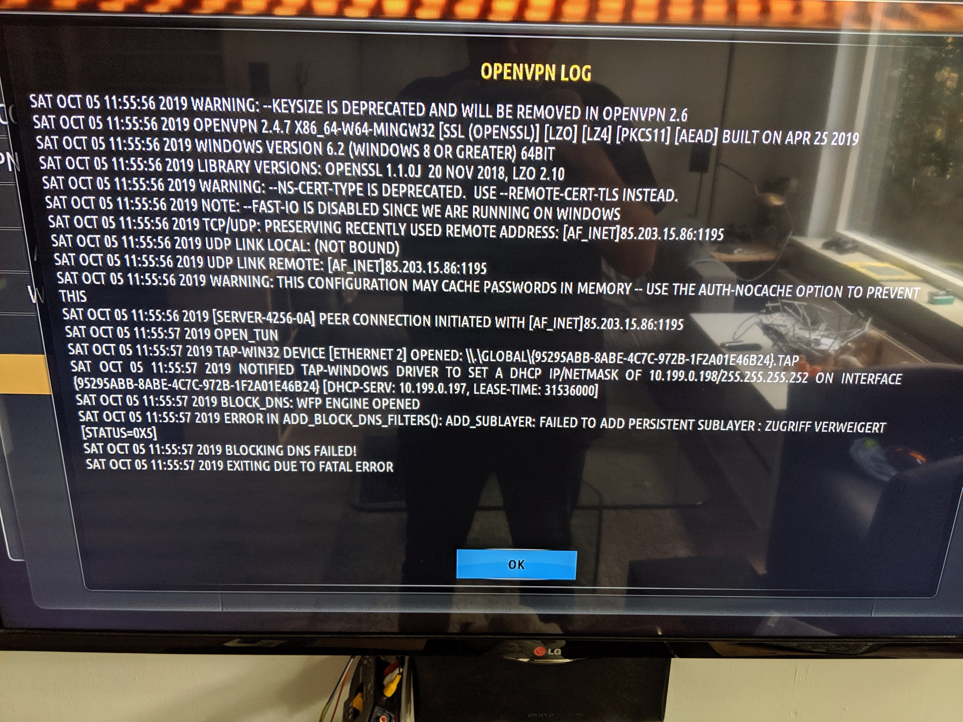

versuche nach einer Neuinstallation meines MediaPCs mit Kodi OpenVPN wieder ans Laufen zu bekommen. Leider bekomme ich immer eine Fehlermeldung.
Als ich meinen GamerPC mal testen wollte, auf dem Windows 7 läuft, gab es 0 Probleme.
System ist Windows 10 x64. OpenVPN ist 2.4.7
Habt ihr eine Idee? Ich komme leider nicht weiter. Probiert habe ich eine Neuinstallation von OpenVPN, Start von OpenVPN als Admin. Nichts davon brachte Besserung.
Im Anhang die Fehlermeldung.
Grüße CJ

Gestartet wird über ein KODi addons. Das Log stammt aber von openvpn
Einmal direkt über die GUI probiert, ging aber auch nicht

Admin hatte ich getestet. Dann klappt es über Kodi noch weniger. Dann bricht er schon beim starten der Verbindung zu OpenVPN ab. Leider steht im Log nichts.

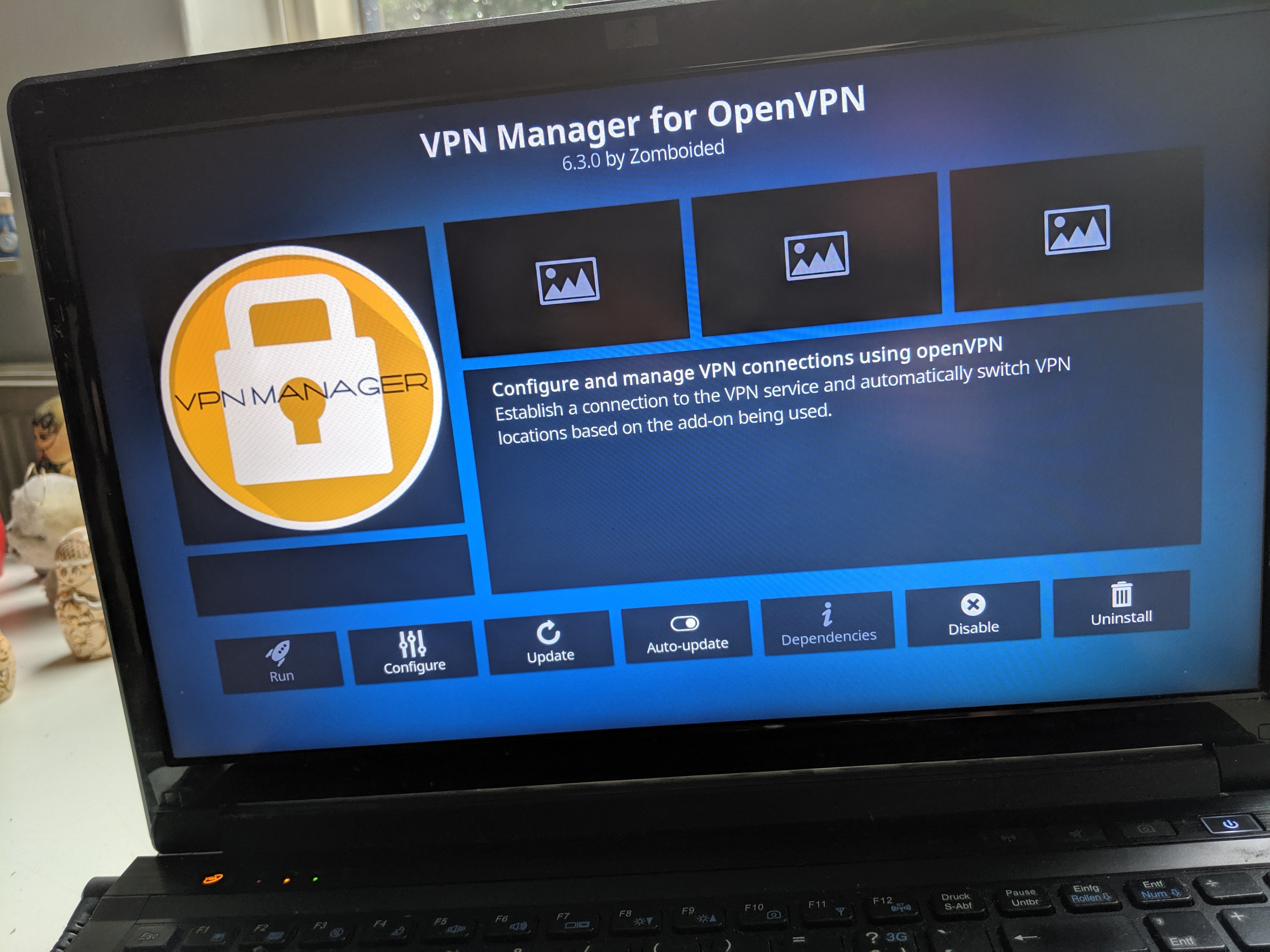

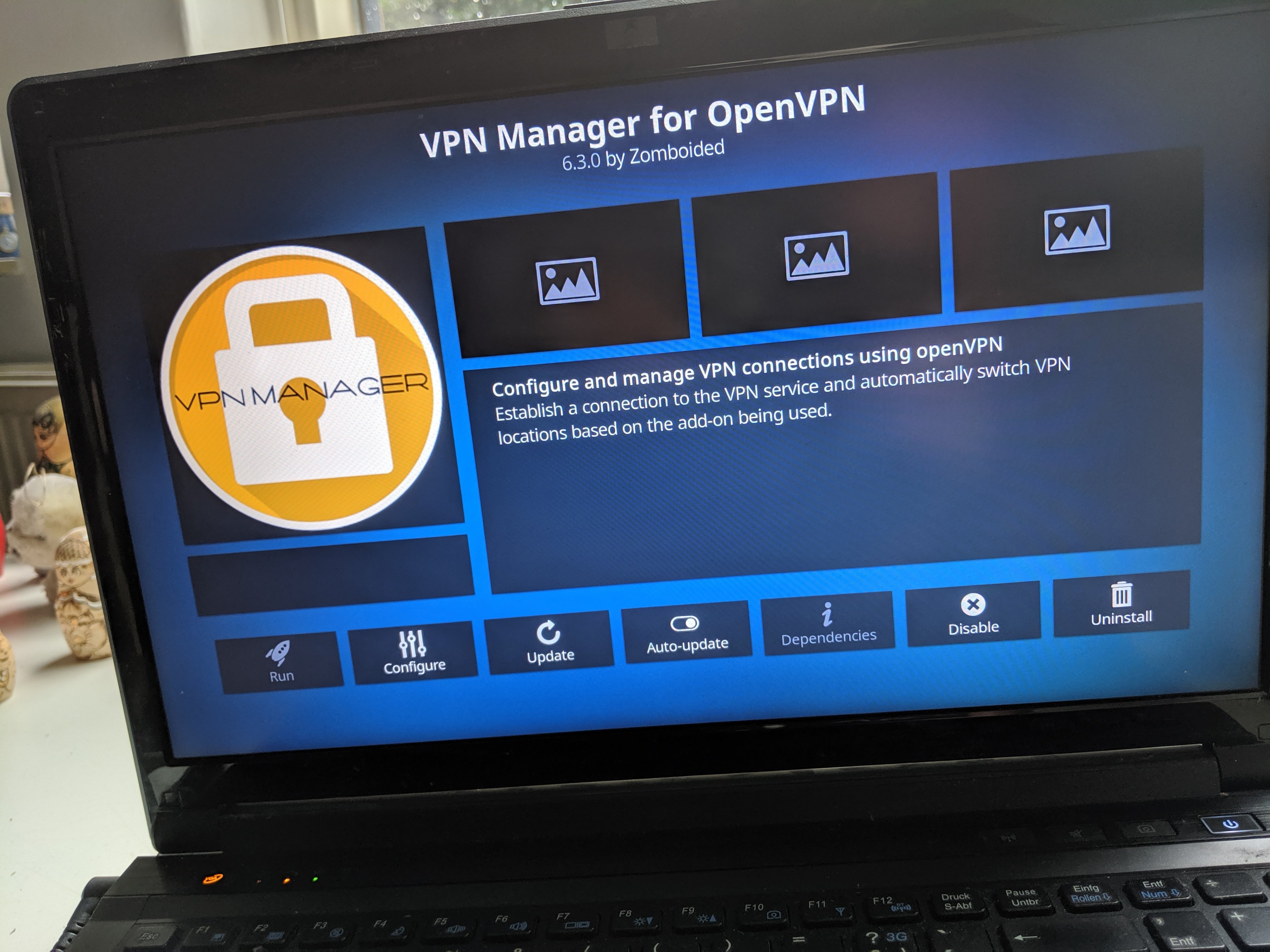

Handelt sich um vpn Manager for openvpn von zomboided. Siehe auch bild
