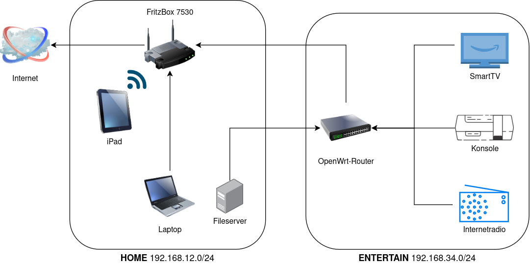

Aus Sicherheitsgründen möchte ich gern einige smarte Geräte von meinem Heimnetz trennen, also zwei separate LANs haben. Hauptrouter ist eine FritzBox 7530 mit FritzOS, die den Haushalt per DSL100 mit dem Internet verbindet. Die Geräte im zweiten Netz (genannt ENTERTAIN) sollen Internetzugang haben, aber nicht auf die Geräte in HOME zugreifen können, ähnlich wie hier dargestellt.
Umgekehrt sollen allerdings Geräte aus HOME auf ENTERTAIN zugreifen können, z.B. für Miracast. Dafür werde ich die Geräte in ENTERTAIN an einen OpenWrt-Router per LAN-Kabel anschließen, diesen per LAN an die FritzBox, und den Router entsprechend konfigurieren. Hier mal schematisch skizziert:
Eine Besonderheit: Der Fileserver soll zwar zum HOME-LAN gehören, jedoch physisch am OpenWrt-Router hängen, weil das vom Standort her besser passt.
Habe zwar schon Erfahrung mit OpenWrt, aber zur genauen Konfiguration habe ich noch ein paar Fragen.
1. Brauche ich dafür zwingend VLANs? Geht das überhaupt mit VLANs, da die FritzBox diese nicht beherrscht?
2. Wie konfiguriere ich die Ethernet-Ports, Subnetze und Firewall am OpenWrt-Router, sodass das Setup wie gewünscht funktioniert?

In dem Moment wo du den OpenWRT Router an die Fritzbox klemmst, haben ALLE entertain Geräte Zugriff aus Home Netz.
Mit VLAN kannst du hier nicht arbeiten, du müsstest mir Routing oder einer Firewall auf dem OpenWRT Router arbeiten.
Ich denke du solltest die Fritzbox als reines Gateway nutzen, dahinter einen OpenWRT Router als Exposed Host und dann alles auf dem OpenWRT Router konfigurieren.
Du verlierst dann halt das WLAN der Fritzbox.

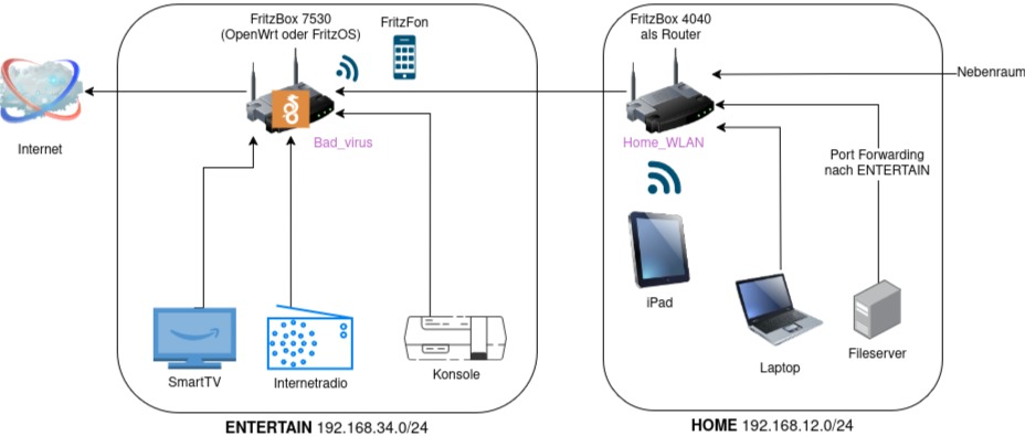

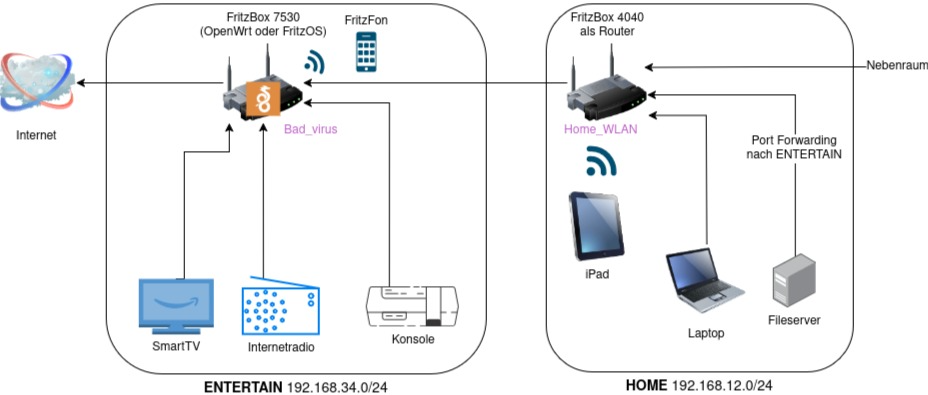

Hier eine aktualisierte Skizze, wie es gehen könnte (die SSIDs in lila):
Der zweite Router (hier als Beispiel eine FritzBox 4040, könnte auch OpenWrt sein) würde das eigentlich HOME machen, inkl. WLAN. Dazu würde ich das Kabel von einem LAN-Port der 7530 in den WAN-Port der 4040 führen. Die beiden entscheidenden Konfigurationen wären dann:
  1. FritzBox 4040 als Router (und nicht als IP-Client oder Mesh-Repeater) konfigurieren, damit schützt deren Firewall die Geräte dahinter (also in HOME) vor dem Zugriff aus ENTERTAIN,
  2. Statische Route in FritzBox 7530 auf HOME,
  3. die paar Dienste aus HOME, die in ENTERTAIN genutzt werden sollen (z.B. Jellyfin auf dem Fileserver), per Portweiterleitung (port forwarding) nach ENTERTAIN freigeben.
Obwohl es etliche Anleitungen gibt, wie man Miracast auch über verschiedene Subnetze zum Laufen bekommt, ist tatsächlich das einfachste (wie ihr bereits meintet), das iPad dann ins andere WLAN zu bringen, wenn Miracast gebraucht wird. Die Geräte in ENTERTAIN laufen sowieso nur abends, dann könnte ich entsprechend das WLAN "Bad_virus" per Zeitschaltung auf die Abendstunden beschränken.
Die DECT-Geräte (FritzFon, Fritz Smart Energy) melde ich an der 7530 an (dafür muss diese natürlich auf FritzOS bleiben ☺️).
Was meint ihr, klappt das so wie gedacht?

Für Interessierte: Ich habe das meiste davon inzwischen eingerichtet und funktioniert gut. Natürlich ist es ein wenig komplexer als das alte Setup, aber neben der verbesserten Sicherheit habe ich was über Netzwerke und OpenWrt dazugelernt. 🤓
webtaz schrieb:
Das Bad_virus Netzwerk könnte man auch einfach als DMZ betrachten...
Genau, das wäre der Standardausdruck. Ich habe nach einem kreativen Namens für die WLAN-SSID gesucht, am Ende ist es "Walter Wide Web" geworden. 😃 Da dort aber nur stationäre Geräte drinstehen, habe ich es inzwischen deaktiviert. Bei Bedarf kann ich es per Tastendruck oder Fritzfon aktivieren.
grünerbert schrieb:
  1. Statische Route in FritzBox 7530 auf HOME,
  2. die paar Dienste aus HOME, die in ENTERTAIN genutzt werden sollen (z.B. Jellyfin auf dem Fileserver), per Portweiterleitung (port forwarding) nach ENTERTAIN freigeben.
Beides habe ich eingerichtet und klappt wie gewünscht. Da WireGuard nach wie vor nur auf der Fritte läuft, kann ich so von unterwegs auch auf Jellyfin oder Immich (auf dem Fileserver im HOME_LAN) zugreifen, super Sache.
