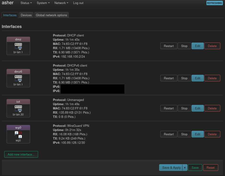

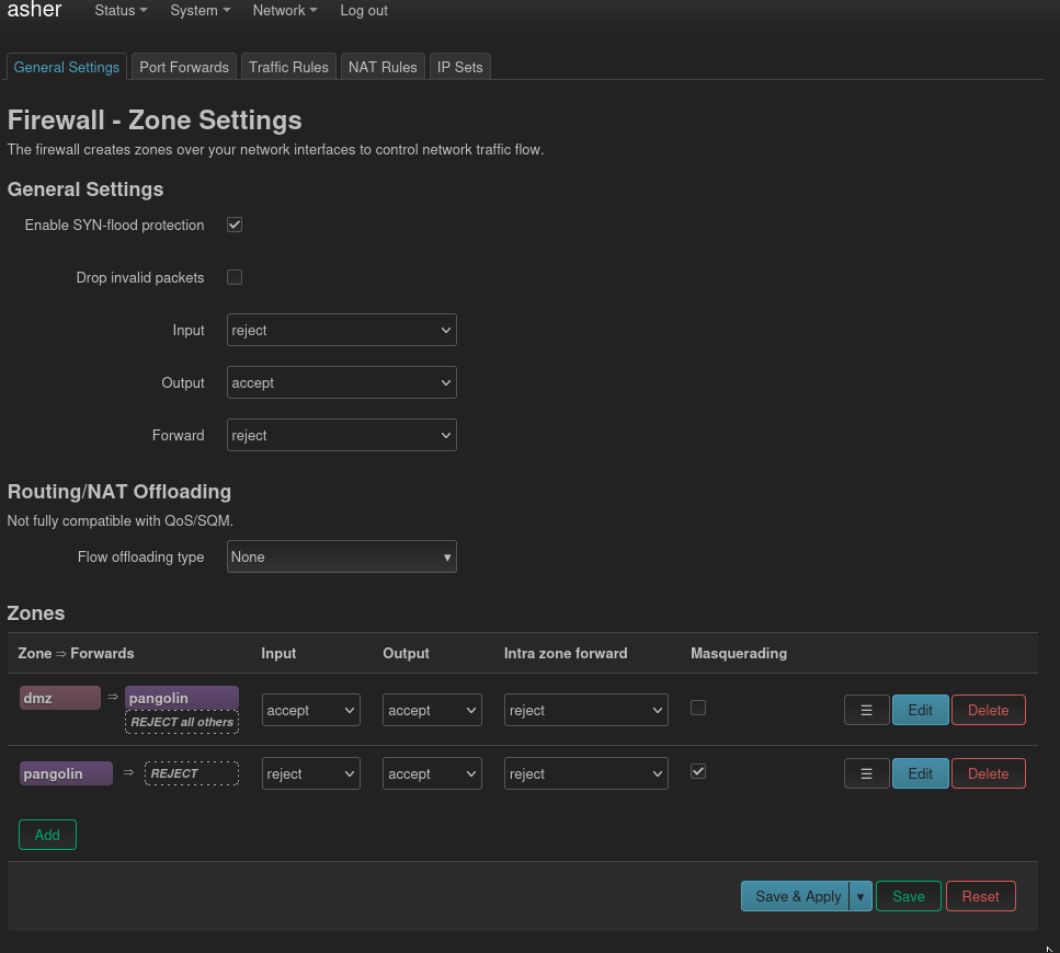

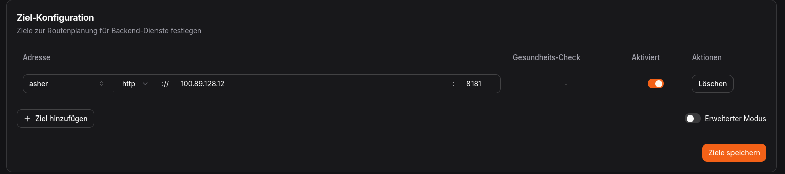

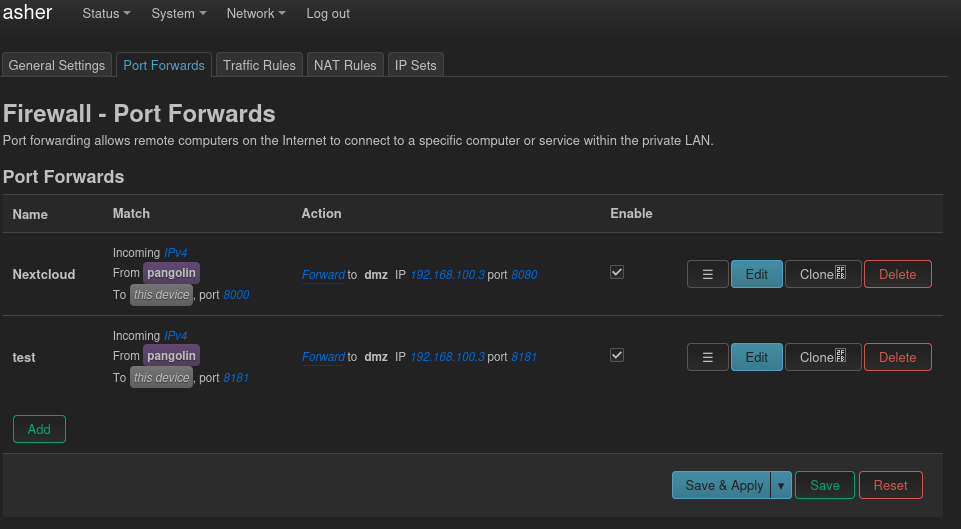

ich hab mit pangolin meine services im internet freigegeben. mit dem mitgelieferten vpn "newt" funktioniert das ganz gut, ich möchte aber gern von den docker containern weg und das zentral über meinen openwrt switch regeln.
pangolin bietet die möglichkeit einen wireguard tunnel einzurichten, was auch problemlos funktioniert, openwrt verbindet sich. nur leider schaffe ich es nicht die services freizugeben. ich komme aktuell nicht weiter.
hat jemand eine idee wieso die verbindung nicht klappt?
es sind keine einträge im log wenn ich firewall logging aktiviere, wenn ich die seiten im internet aufrufen möchte bekomme ich nur die fehlermeldung Gateway Timeout.

Um die Verbindung testen könntest du mal als NAT Ziel die 192.168.100.2 und Port 443/tcp eintragen. Damit solltest du auf deinem OpenWrt landen. Geht das auch nicht, liegt es am Tunnel oder OpenWrt. Sollte die Seite angezeigt werden, liegt das Problem hinter dem OpenWrt.

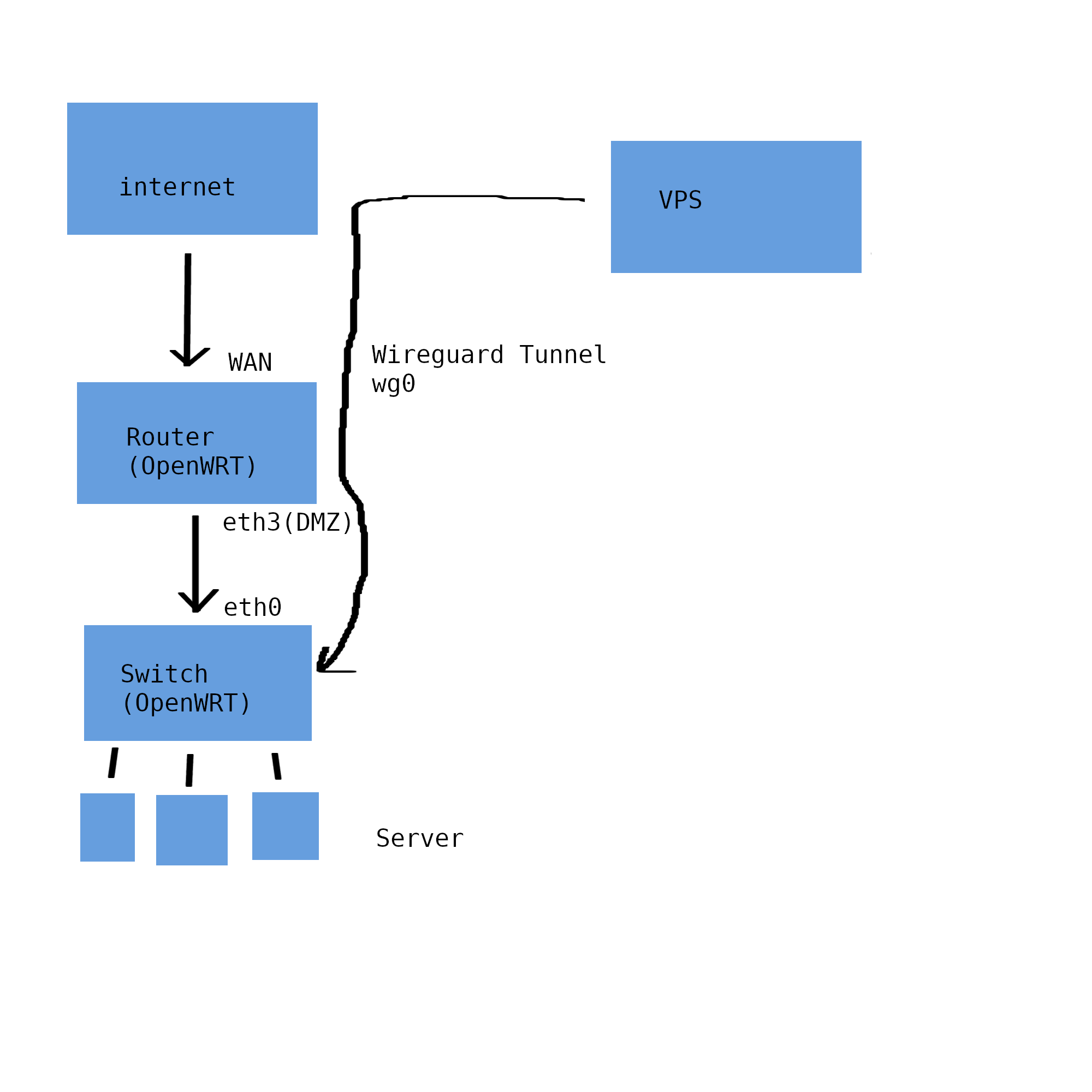

achso, sorry, pangolin läuft natürlich auf einem vps, hätte ich kein ds-lite bräuchte ich kein pangolin ;)
vielleicht hilft meine zeichnung wies aktuell aussieht
@cbtaste420 wie meinst du das mit dem nat?
ich kenn micht jetzt nicht so gut mit openwrt bzw. nat aus, wo müsste ich das eintragen?
wenn ich in der firewall für die zone pangolin input auf accept setze und in pangolin den port auf 80 setze sollte eigentlich das openwrt webinterface erscheinen, tut es aber nicht. selber fehler, Gateway timeout
switch ist ein Edgerouter-X

Warum du einen Edgerouter-X als Switch bezeichnest ist mir unklar, das ist ein Router mit MT7621 Chip. Bei Switch hätte ich etwas aus der Hardware-Klasse Switch erwartet, Geräte mit RTL83xx oder RTL93xx. In den OpenWrt Images für Switche sind Routing-Funktionen ootb eingeschränkt und von der Performance unterdurchschnittlich.
gut, ist vielleicht auch etwas falsch ausgedrückt. bis jetzt lief der nur als managed switch ohne firewall etc.

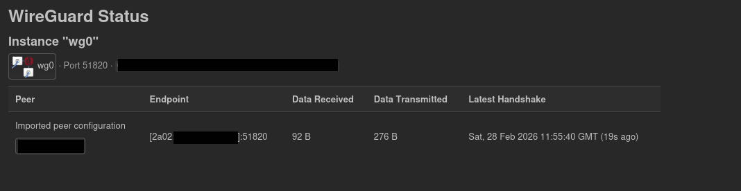

kann das mit ipv6 zusammenhängen?
unter den verbunden clients ist nur eine ipv6 gelistet oder versteh ich das falsch?

Die Konfig hat Pangolin dir so erzeugt? Sieht schräg aus, .12/30 und .16/30? Für mich passt das nicht zusammen (mal ganz davon abgesehen, dass die .12 und .16 Netzwerk-Adressen und keine Host-Adressen sind - evtl. verlässt mich hierbei aber auch mein Wissen über Subnetting). Hast du mehrere Konfigurationen erzeugt? Kann man die Peer-Config im Server einsehen?
Was ich machen würde, statt der 100.89.128.12/30 die 100.89.128.14/30 eintragen oder falls das .16/30 Netz genutzt werden soll die 100.89.128.18/30 eintragen (natürlich auch als Ziel entsprechend so eintragen). Funktioniert beides nicht müsste ein Wireguard Experte her.
Das sollte die IPv6 vom dmz6 Interface sein.
@cbtaste420 hab nochmal etwas rumgespielt, wenn ich eine andere IP als .12/30 eingebe kommt die meldung Bad Gateway
die Config wird so von pangolin erzeugt, da lässt sich auch nichts einstellen. ist aktuell nur eine config vorhanden und ich weiß nicht wie ich auf die peer config zugreifen kann, liegt nicht im config ordner...

Ich habe heute ein paar Sachen ausprobiert, der Tunnel wird aufgebaut, aber man bekommt keine Pakete durch.
Das Gerbil setzt die MTU auf 1280, das fehlt aber in der Konfig, muss man entsprechend in OpenWrt von Hand setzen. Hat aber auch nicht geholfen.
Wenn du mal mit den Wireguard Einstellungen spielen willst, im Gerbil Container sudo docker exec -it gerbil apk add wireguard-tools ausführen. Anschließend lassen sich die Tunnel mit sudo docker exec -it gerbil wg show anzeigen und verändern.
Die Einstellungen befinden sich in der SQLite Datenbank. Aus den Tabellen sites und targets werden die Tunnel-Konfigurationen erzeugt. sqlite3 db.sqlite "SELECT * FROM sites s, targets t where t.siteId=s.siteId;".
