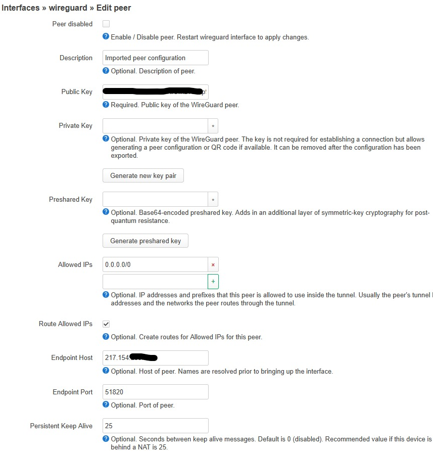

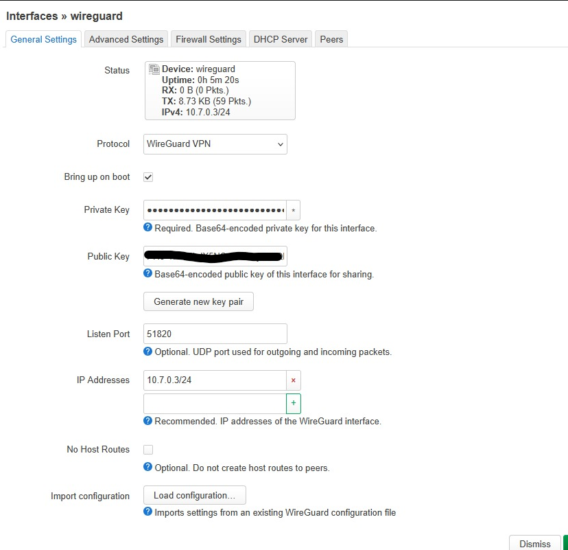

Damit habe ich entsprechend das Interface eingerichtet:
Und die Daten zum Peer im entsprechenden Tab:
Auf der Interfaces-Übersicht kommt auch eine Verbindung zustande. Auf der Seite Status -> Wireguard wird jedoch bei "Latest Handshake" -> Never angezeigt.

Was mich irritiert ist, dass der Public Key in den Interface Setting bei jeder Übernahme überschrieben wird. Ehrlich gesagt versuche ich dort jedoch, den PublicKey des Peers einzutragen - einen anderen habe ich nicht. Leer lassen darf ich das Feld jedoch auch nicht.

OpenWRT wird den Public Key jedes mal überschrieben, weil dieser vom Private Key abgeleitet wird. Damit dein eingegebener Public Key bleibt müsstest du dann den zugehörigen Private Key auch eintragen.
Der korrekte (und sicherste) ist aber anders herum: Das Key-Paar am OpenWRT-Client generieren lassen ("Generate new key pair") und dann den dort angezeigten Public Key nehmen und in den Peer am Server eintragen.
