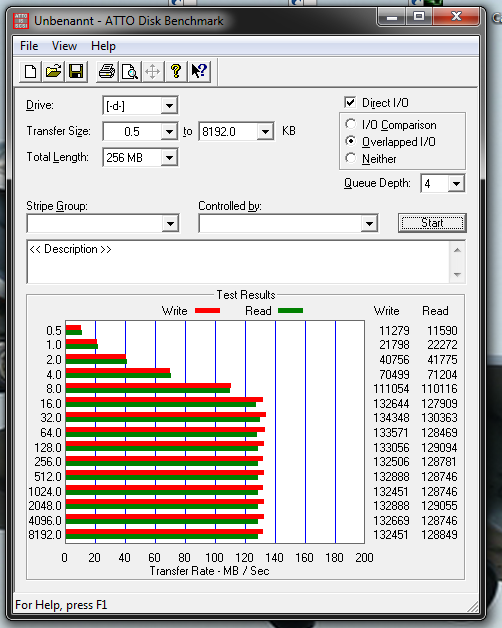

Ich habe zur SSD noch die Samsung F3 1TB. Voll zufrieden. Schreib- Leserate ist auch ok. Hören tue ich sie nicht, gummigelagert im 5,25" Käfig
