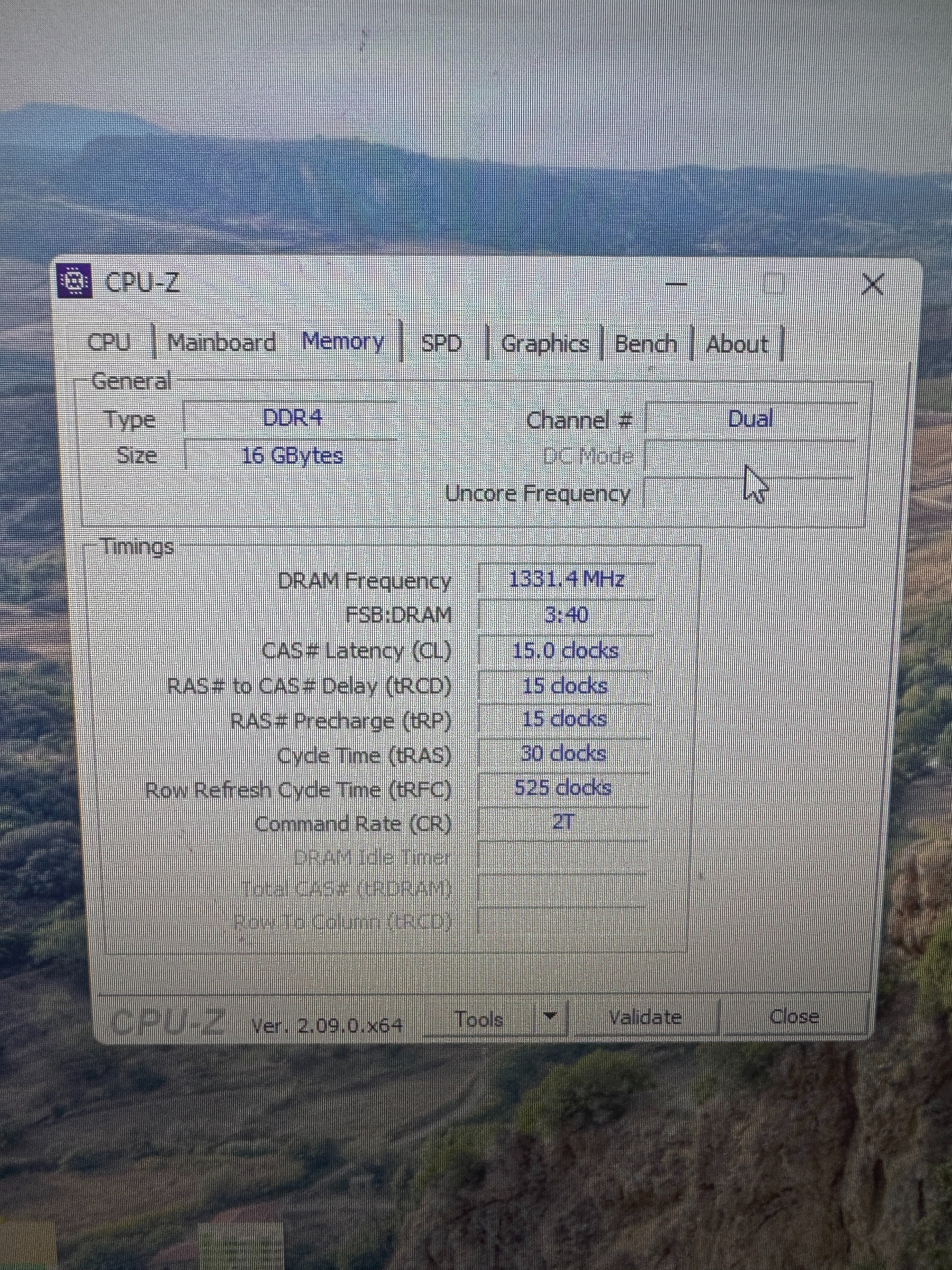

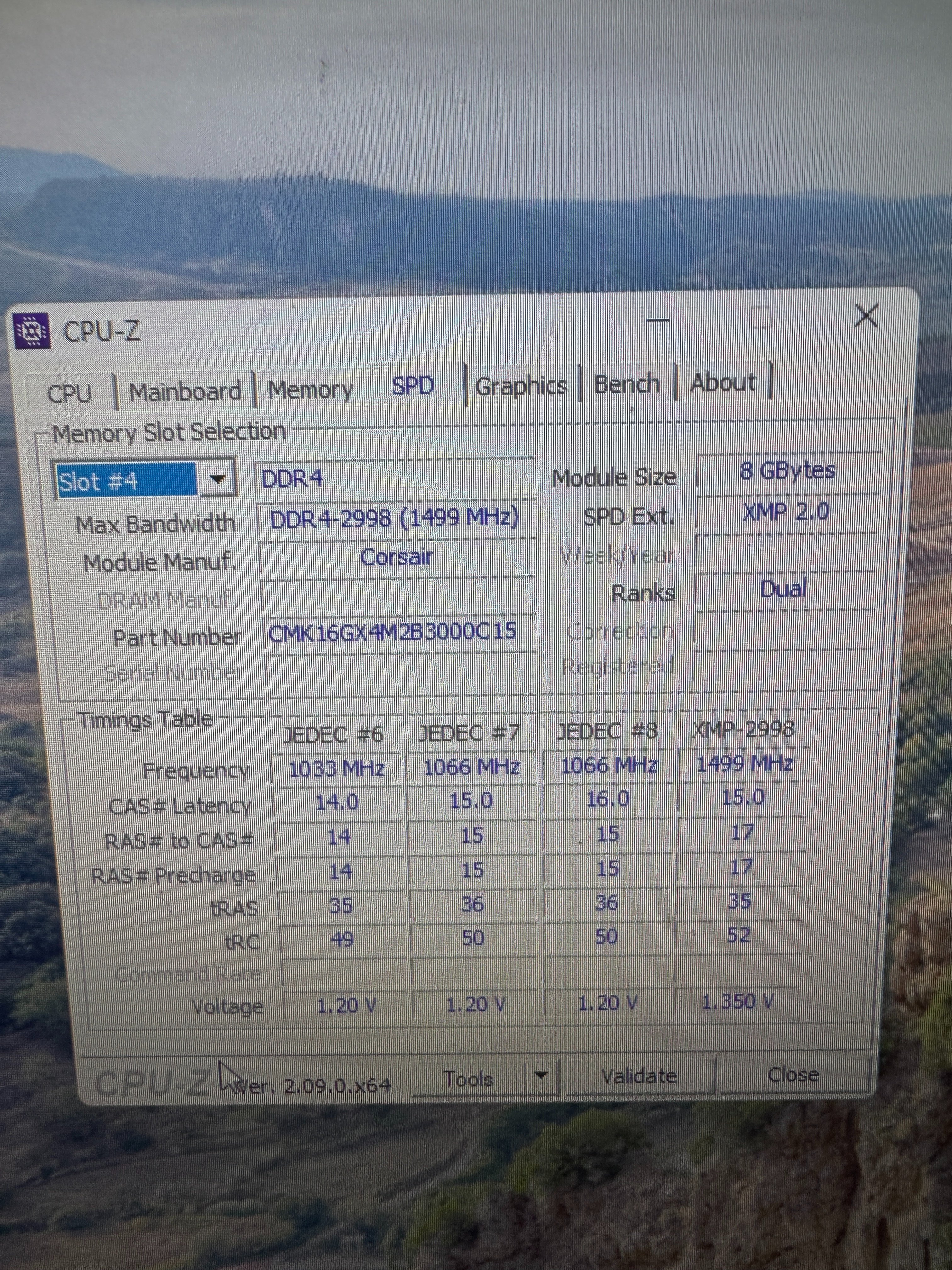

scheinen wohl nicht Mal gleiche Riegel zu sein.

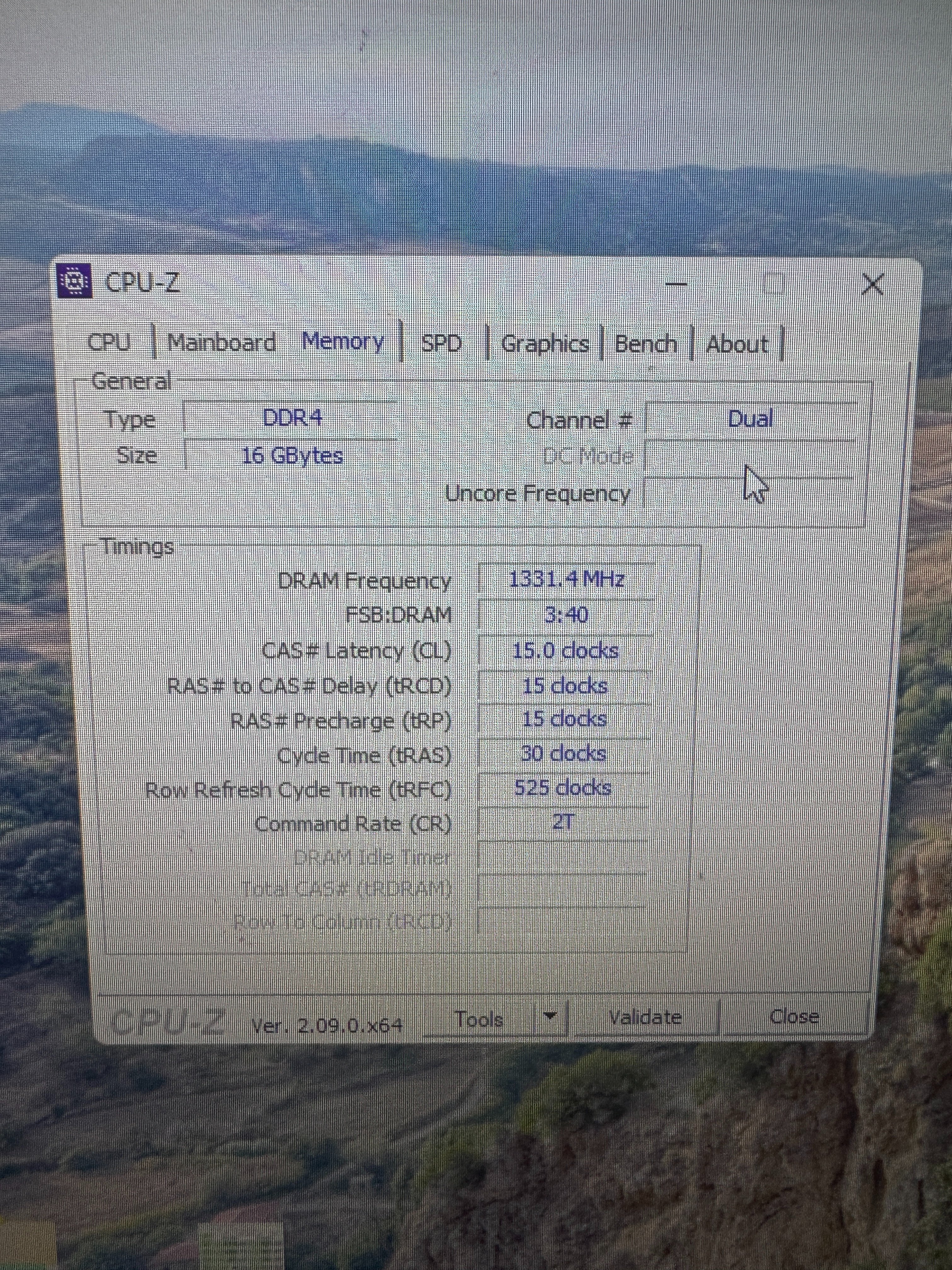

soe ist aktuell eingestellt von mir
ausser diese 525

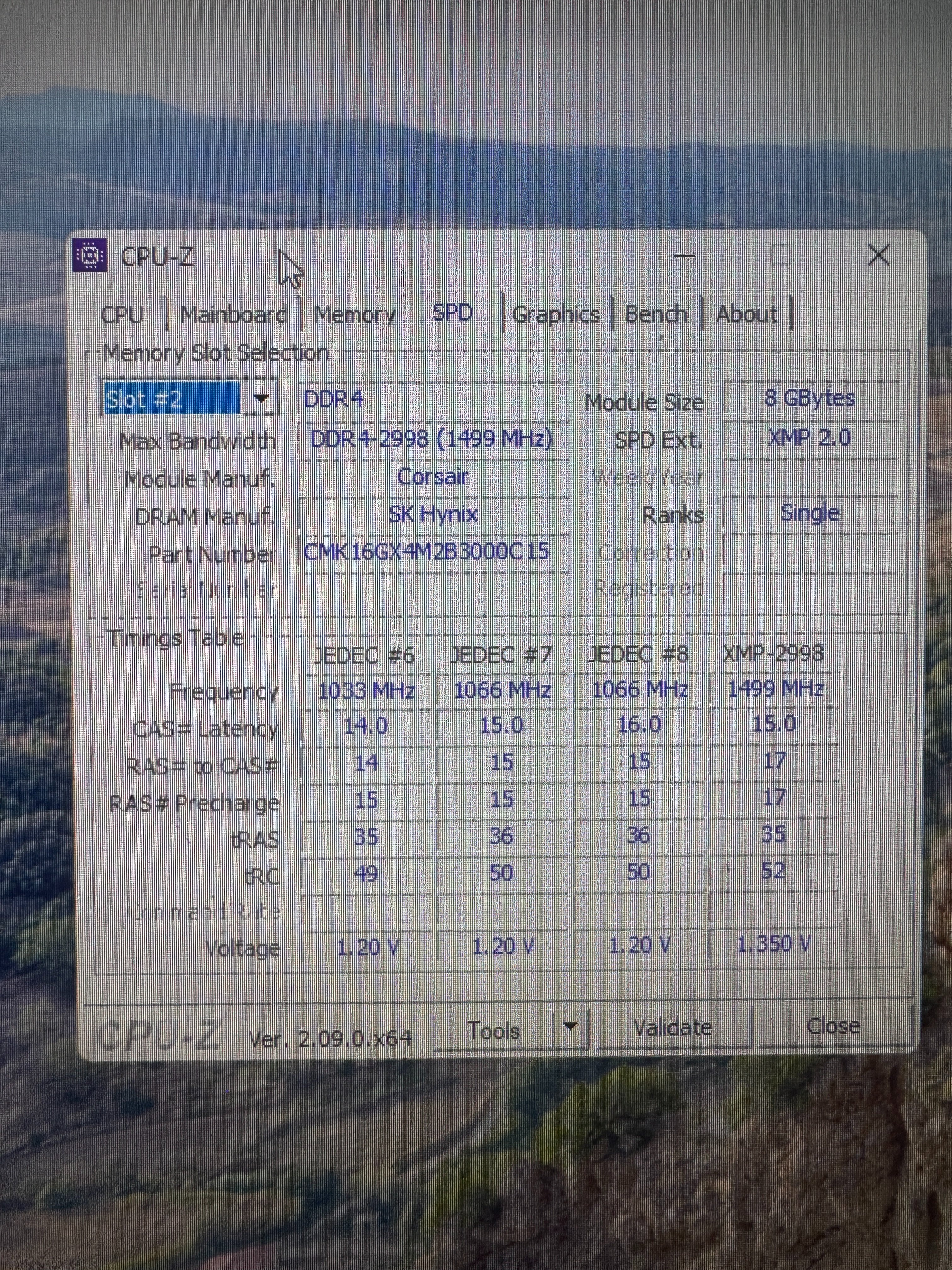

Alexander2 schrieb:

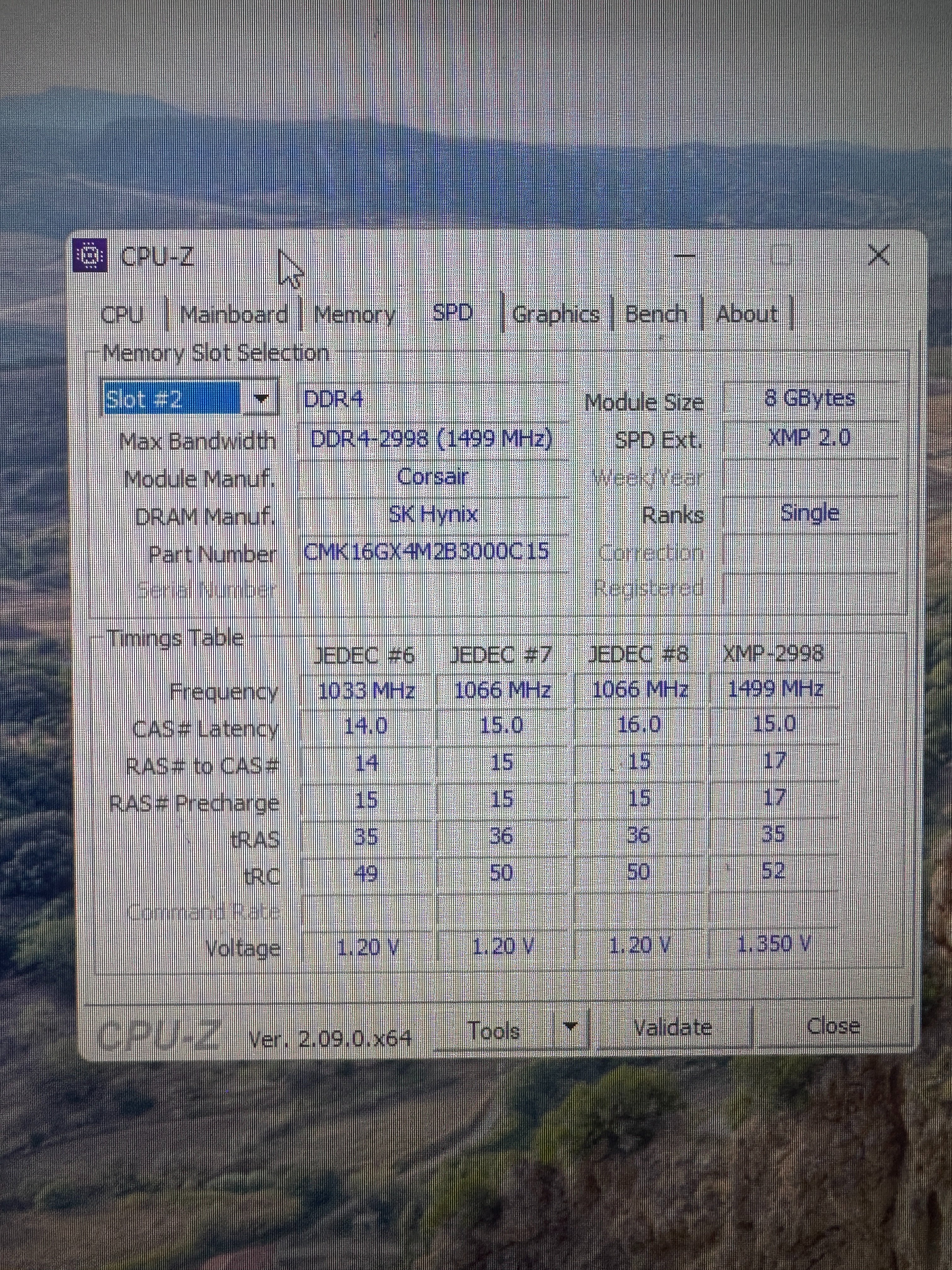

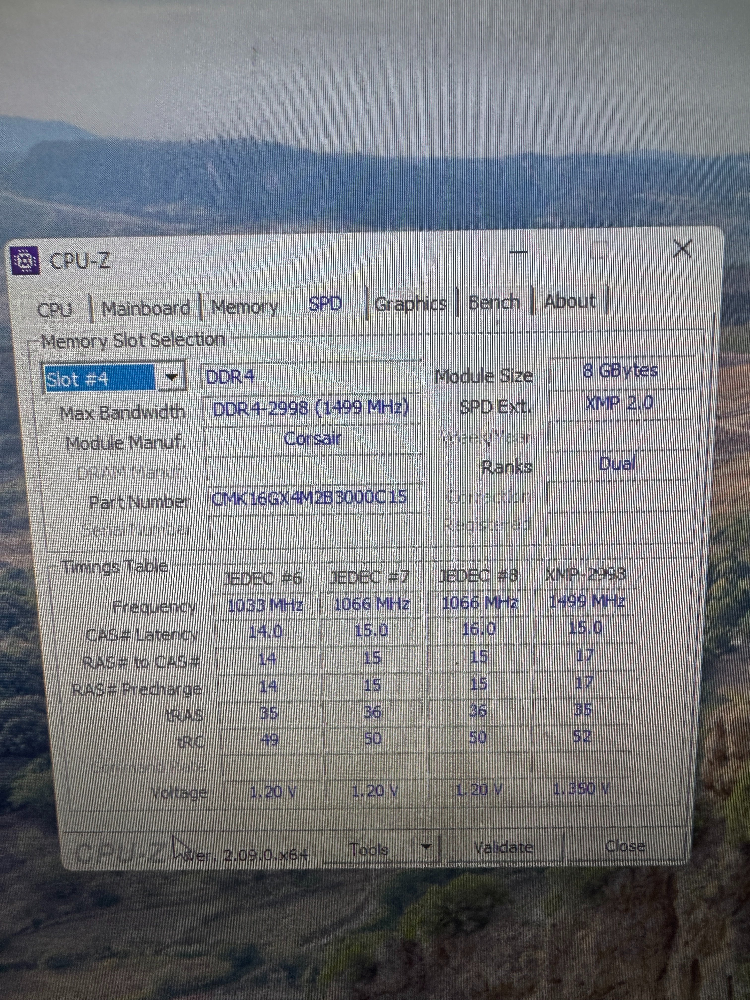

Wie kommst du darauf, wenn ich das überfliege, sieht die Modellnummer gleich aus, auch die spd werte.
ja bei einem steht Single Ranks und beim anderen Dual Ranks

dann ist das kein kit
weil bei einem kit tritt das ned auf.
Reaktionen: Alexander2
Bis Ende 2016 wurden 8 GB Arbeitsspeicher zum Teil auch als Dual Rank gebaut. Danach nur noch als Singel Rank. Hatte zu der Zeit auch solche Arbeitsspeicher gekauft, die auch Dual Ranked waren. Später habe ich sie aufrüsten wollen und die neue, die identisch waren sind dann aber Singel Ranked gewesen.
In deinem Fall handelt es sich nicht um ein Kit, sondern um nachträglich gekaufte Module. Du kannst sie aber manuell auf 3000 MHz setzen und die Timings, so wie sie verkauft werden auf 15-17-17-35 mit 1,350v setzen. Danach austesten ob sie stabil laufen.
In meinem Fall sind dieselben Arbeitsspeicher 2x DR + 2x SR mit 3000 MHz nicht stabil gelaufen und jedes Spiel ist spätestens 5 - 10 Minuten später abgestürzt. Deshalb musste ich mir damals, um auf 32 GB zu kommen, neue Arbeitsspeicher als Kit kaufen.

Richtig, laut dem Controller auf der CPU. Aber mittels XMP-Profil sollten Arbeitsspeicher trotzdem mit dem hinterlegtem Speichertakt laufen. Bedeutet, normalerweise sollten diese Arbeitsspeicher auch mit 3000 MHz mittels XMP-Profil laufen. Möglicherweise läuft hier nach dem Abspeichern im Bios was schief (Ram-Training) und dann setzt das Bios diese 2666 MHz wieder her.
In meinem besagtem Fall mit demselben Arbeitsspeicher konnte ich sogar per XMP-Profil 3000 MHz laufen lassen und Windows lief damit sogar. Diese Konstellation hat bei mir erst mit Spielen eine Instabilität durch das Mischen von Dual und Singel Ranked verursacht. Die Kits einzeln eingebaut liefen aber stabil, aber nicht alle vier gemeinsam.
Unterschiedliche Arbeitsspeicher zu mischen, auch wenn es sich um dieselben handelt, ist immer Glückssache und muss im einzelnen immer selbst ausgetestet werden. Denn je nach Produktionszeit werden selbst mit dem gleichen Arbeitsspeicher unterschiedliche Chips verbaut. Aus diesem Grund bestehen Kits immer aus derselben Produktion und unterscheiden sich in der Seriennummer nicht groß.

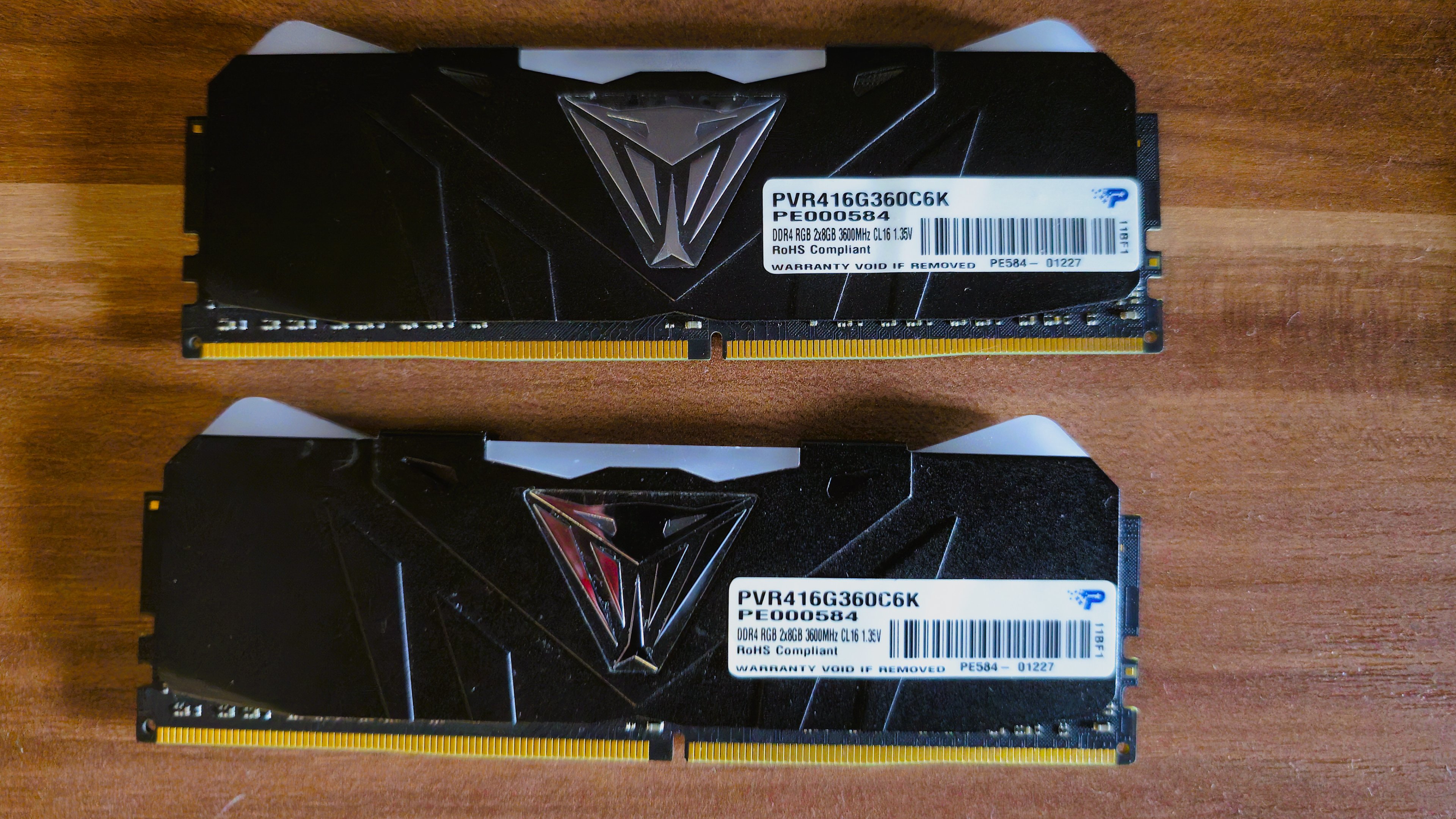

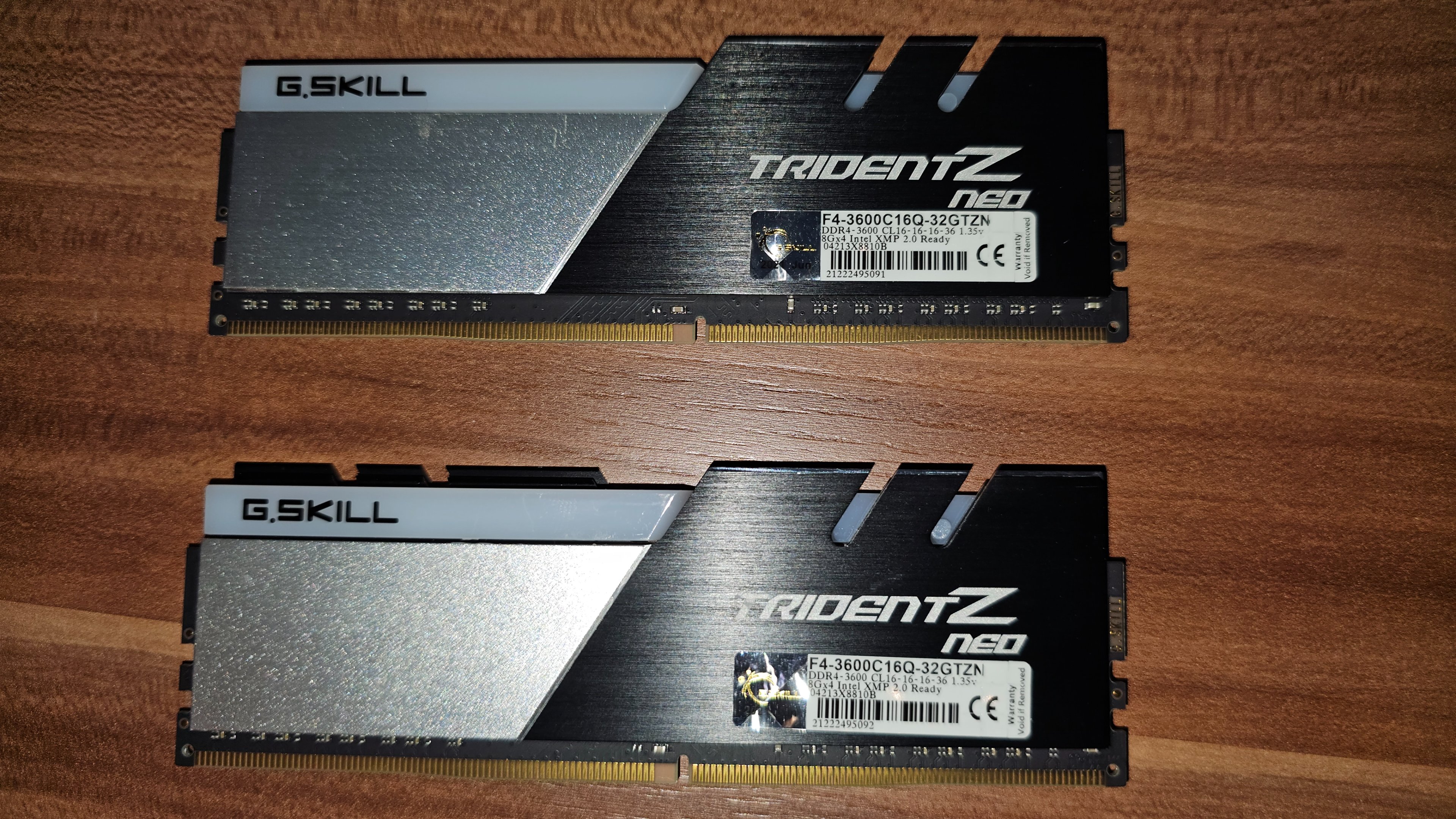

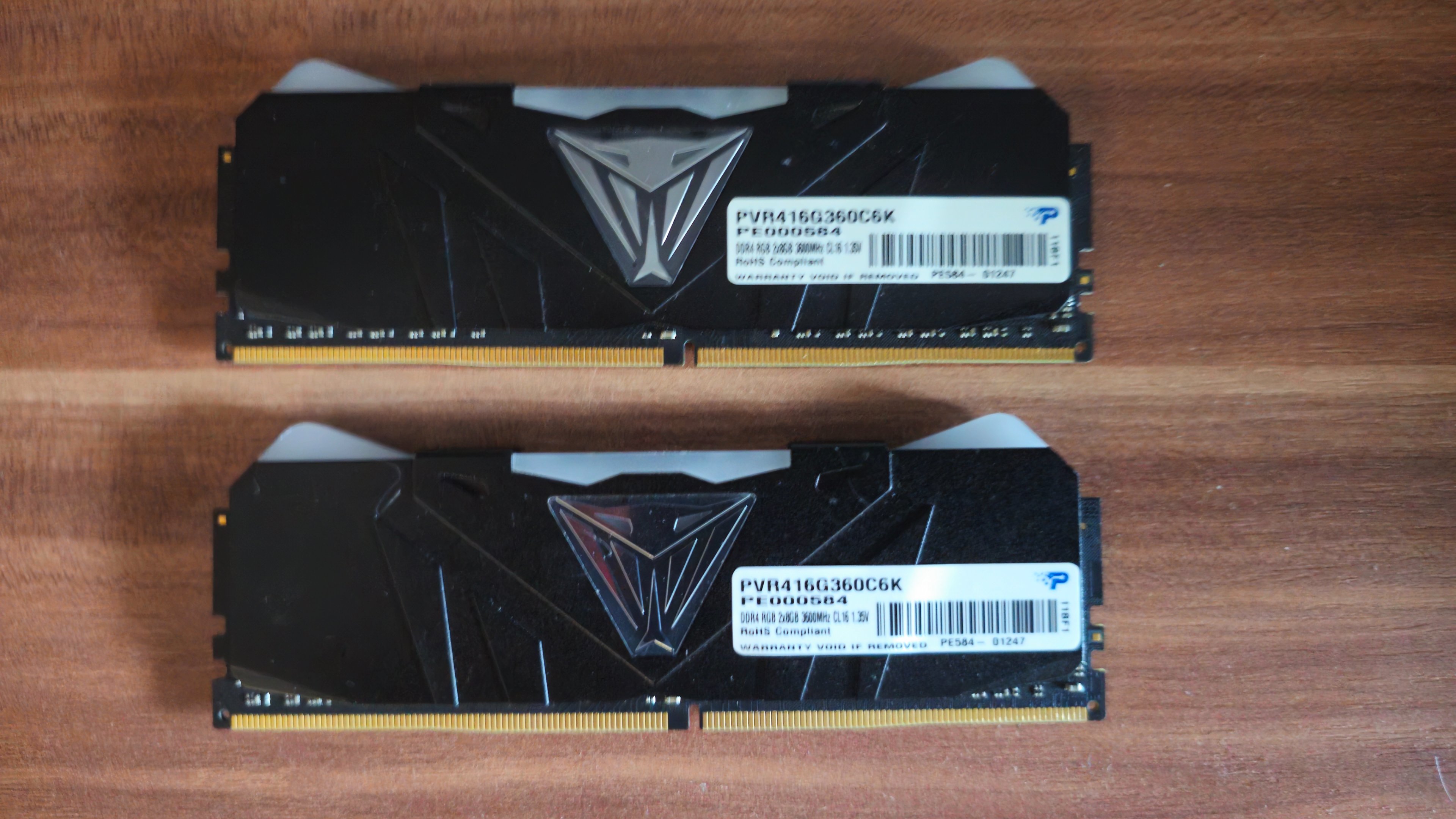

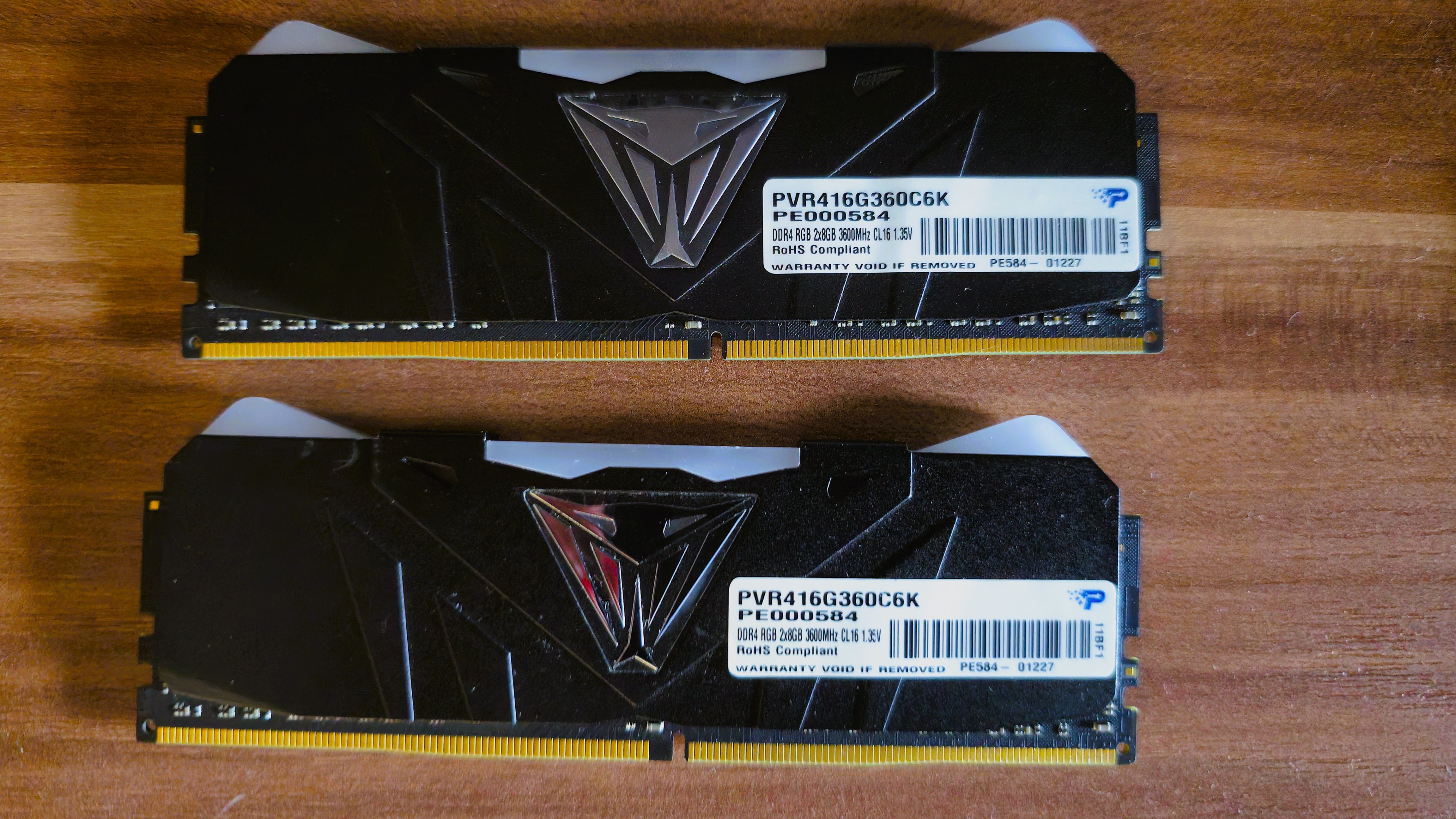

Wie in diesem Beispiel mit diesen zwei Kits.
Die Seriennummer ist auf jeden Kit identisch.

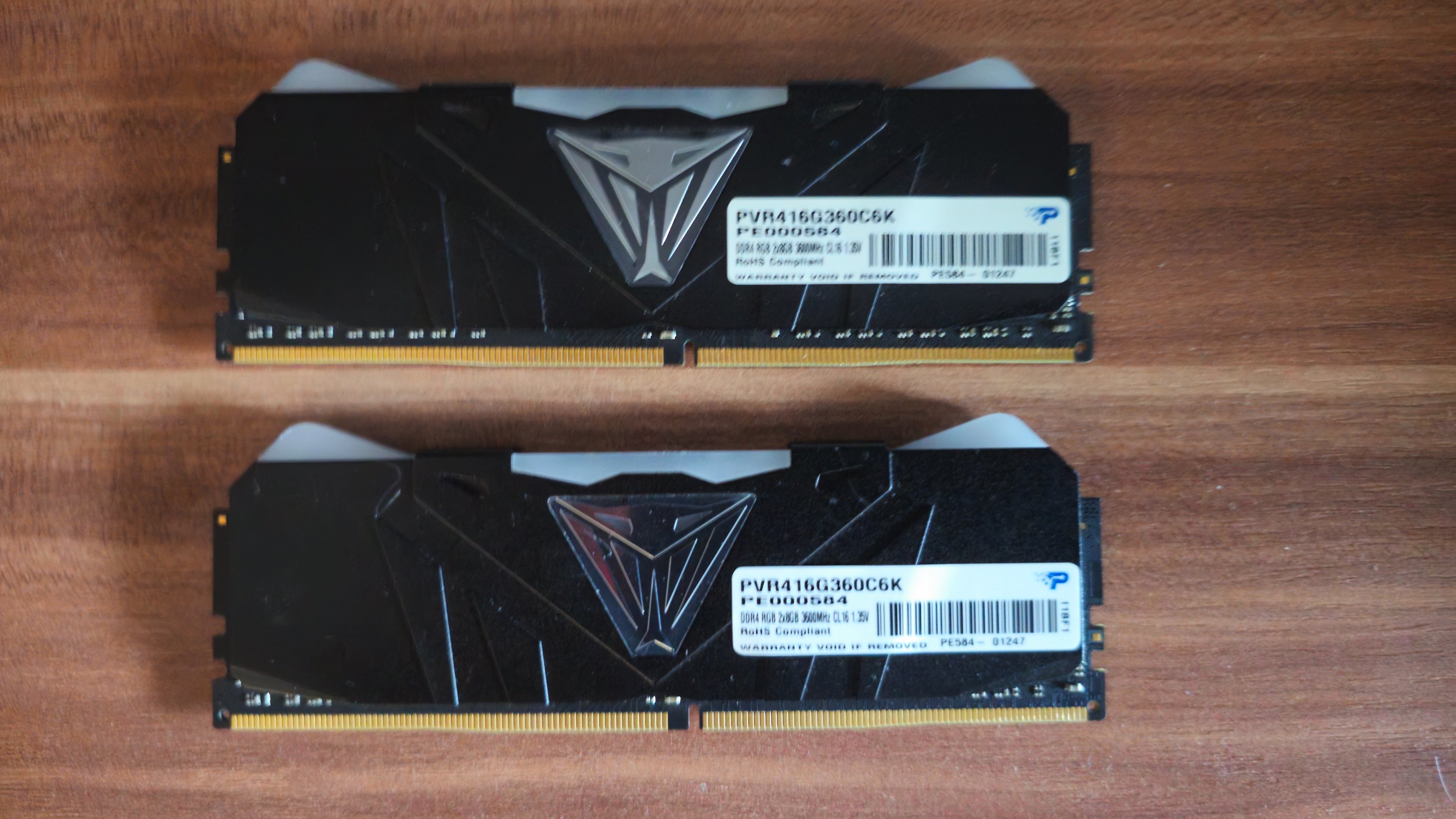

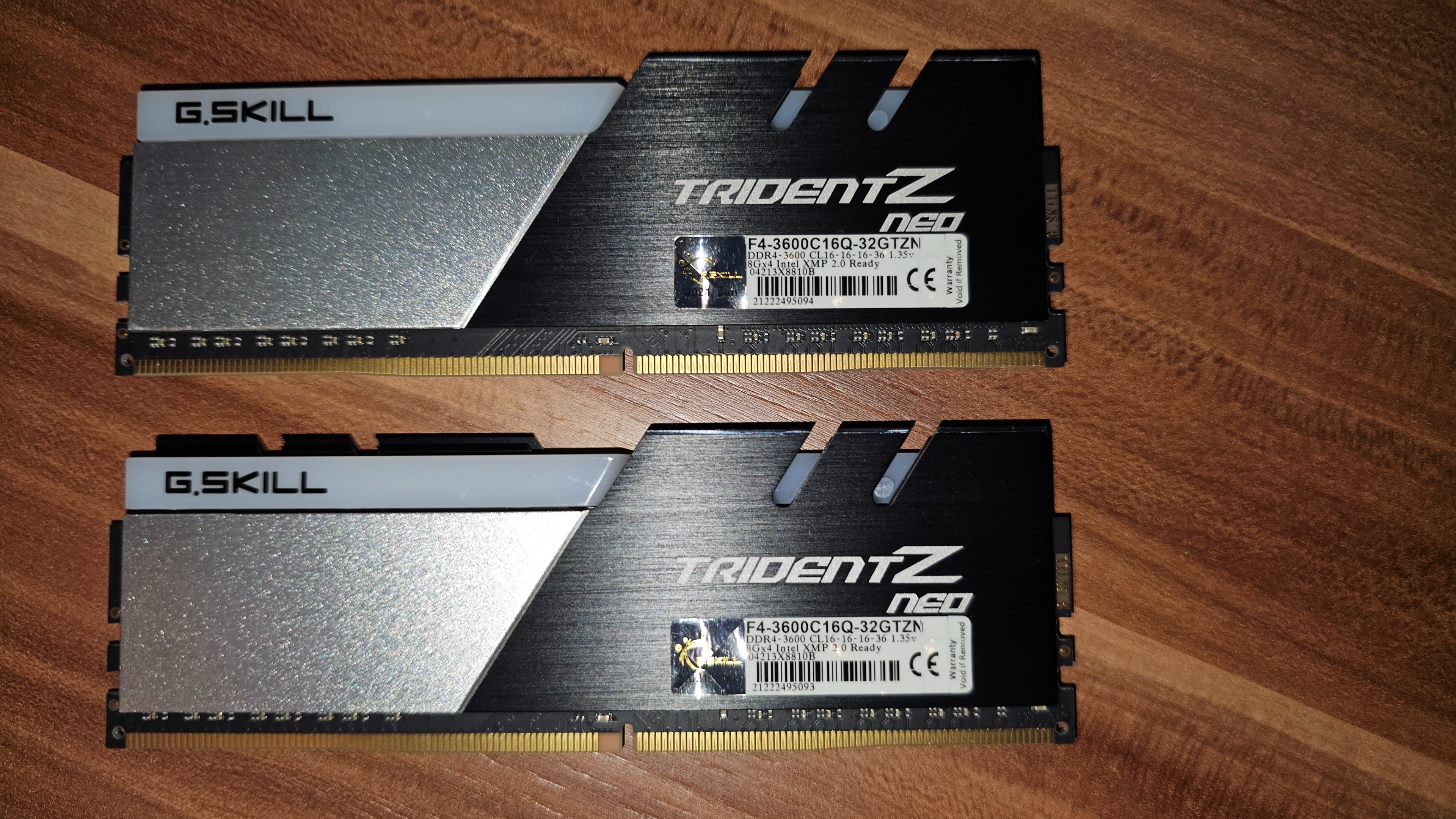

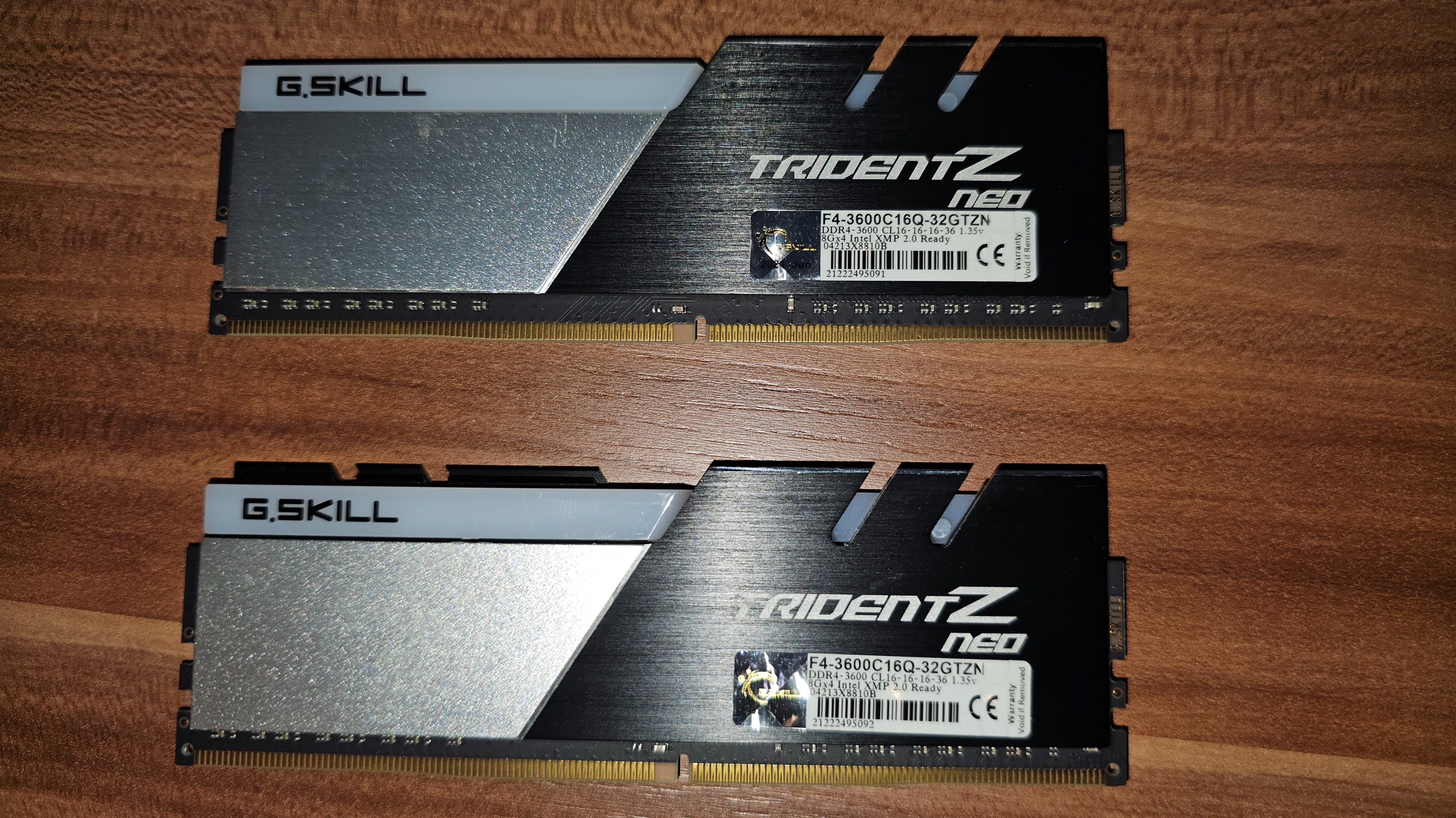

Oder wie in diesem zweiten Beispiel.
Die Seriennummer unterscheidet sich pro Bild nur um eine Ziffer.
Wobei es sich hier um ein vierer Kit handelt.
Oder aber es ist kein Kit, sondern es sind zwei einzeln gekaufte Module und diese wurden nicht hinsichtlich spezieller Harmonie miteinander getestet und für gut (genug) empfunden.

Es ist wie bereits geschrieben kein Kit, denn in einem Kit würden keine SR und DR gemischt werden. Es sind einzeln gekaufte Module.
