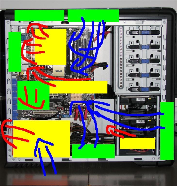

ich wollte mal eure Meinung zu diesem Belüftungskonzept hören.
Case: Cooler Master RC-690 Jetzt auch mit schwarzem Innenleben
CPU/-kühler: Phenom II 940 BE / Mugen 2
Graka: KFA² GeForce GTX 275 OC Arctic Cooling oder vielleicht http://geizhals.at/deutschland/a409254.html
@arti86 das ist nicht optimal.
Ausführliche Antwort folgt heute Abend.
theoretisch machbar nur musste dei netzteil umdrehen,sonst gibs hitzestau links unten in der ecke
Das ist der Lüfter im Seitenteil, der die warme Luft, die von der Graka ins Gehäuse geblasen wird, nach draußen befördert.
Am besten ist der Luftstrom, wenn du es (wie beim Menschen ;) ) vorne rein und hinten raus machst, dazu die oben auch rauswärts...
Netzteil im extra Kreislauf und dann passt dass...
EDIT: Seitenlüfter weglassen...
Am besten ist der Luftstrom, wenn du es (wie beim Menschen ) vorne rein und hinten raus machst, dazu die oben auch rauswärts...
vorne ist aber der Festplattenkäfig, der den Luftstrom des Frontlüfters abbremst
der Seitenlüfter wäre dazu gedacht, die heiße Luft die von der KFA oder der Gainward in das Gehäuse geblasen wird, aus dem Gehäuse zu befördern

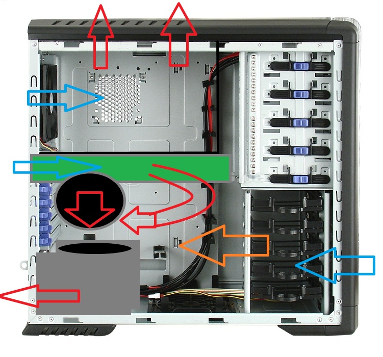

Hier ein paar Regeln beim Kühlen.
- Es ist nicht wichtig, kühle Luft ins Gehäuse zu blasen. Weil klühe Luft keine warme Luft verdrängt.
- Es ist wichtig warme verbrachte Luft aus dem Case zu befördern. Weil automatisch Frischluft nach Strömt.
- Je mehr Lüfter man verbaut, desto regressiver ist der Kühleffekt. Viel hilft nicht viel.
- Lüfter die die Luft nur umwälzen oder Lüfter die relativ kühle Luft raus blasen, machen das System nur lauter aber nicht kühler.
- Je kürzer der Luftstrom desto besser.
Es könnte z.B. sinnvoll sein, den Luftstrom zutrennen.
- Eine bauliche Trennung oberhalb der Grafikkarte und des 5,25" Käfig bis zum vorderen Deckel-Lüfter.
- Der Lüfter hinten über den Slotblechen sollte umgedreht um Frischluft auf den Kühler zu blasen.
- Die beiden Deckel-Lüfter befördern die warme Luft raus.
- Löcher in der "baulichen-Trennung" in höhe der Northbrigde und RAM, kanalisiert genug Luft um diese zu kühlen. Sollte aber nur gemacht werden wenn nötig.
- ein Grafikkartekühler der die Luft über das Slotblech ansaugt wäre gut.
- Das Netzteil umdrehen um die warme Luft der VGA raus zubekommen.
- Der Lüfter im Seitenteil sollte auch rausblasen.
- keinen Bodenlüfter und das Gitter verschießen. Die Lüfter vom Seitenteil und PSU sollen sich die Luft über die Festplatten holen.
- Ein Frontlüfter ist nicht umbedingt nötig.
Der eine Lüfter oben/hinten bläst raus und dann nimmt doch der oben/vorn die warme luft und bläst sie wieder rein, weil da ist ja keine Trennwand oder so.
EInen vorne rein, der die HD mitkühlt, hinten einen raus, oben einen raus und in der Seite einen rein, sofern du einen Tower-Kühler verwendest, weil die das Maniboard und somit die Spannungswandler nicht mitkühlen.

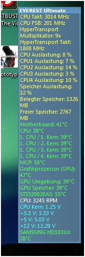

Ich persönlich habe eine Stacker 832 und ich habe 7 120mm Lüfter verbaut. 5 die reinblasen ( 1 front, 4 in der Seite, 1 im Deckel raus und 1 hinten raus. die etwas überschüssige Luft, geht aus dem Boden raus.
das Ergebniss siehst du im Bild und das bei einer Zimmertemp von im Moment 26 Grad!
Da soll mal einer sagen, Seitenlüfter bringen nix!
Du kannst steuern wo überschüssige Luft hin geht?
Und ändert die Luft, wenn sie bei Volllast gebraucht die richtung?

Außerdem ist die Graka eh zu lang eingezeichnet.
Zusammen mit dem Frontlüfter würde sich auch ein Bodenlüfter zw. HDDs und PSU sicher gut machen.
Außerdem wird dein CPU-Kühler bei der Konstellation ins Schwitzen kommen, da er kaum Frischluft abbekommen wird, da der Luftstrom an ihm vorbei geht (hinten rein und DIREKT hoch wieder raus)
Also mein Tipp ganz klassisch:
- Front rein
- Boden rein
- Netzteil umdrehen, sodass es vom Boden die Luftzieht und selbst rausbläßt (eigener Luftkreislauf)
- Graka bläßt nach außen (eigentlich immer)
- Lüfter hinten raus
- Lüfter Oben raus
Das ist egal, weil der Obereteil mit CPU vom unteren getrennt wird.

Ok, aber wer hat gesagt, dass da eine Trennnung über der Graka reinkommt?
Sowas hab ich in der Tat noch nie gesehen, höchstens eine Trennung unterhalb des Mainboards...
Aber es wäre durchaus interessant, so ein Konstrukt mal zu testen im Bezug auf Temp-Unterschiede.
Mit der CPU-Kühlung können wir uns auch noch lange streiten, das einfachste wäre bestimmt, es einfach auszuprobieren :D

Direkt steuern kann man das nicht, aber schaue dir an wie ein Coolermaster Stacker aufgebaut ist und dann wirst du es verstehen. Das das Kühlkonzeot aufgeht, sieht man an meinen Temps und das mit einem oft als "schrottigen" Boxed-Kühler.
