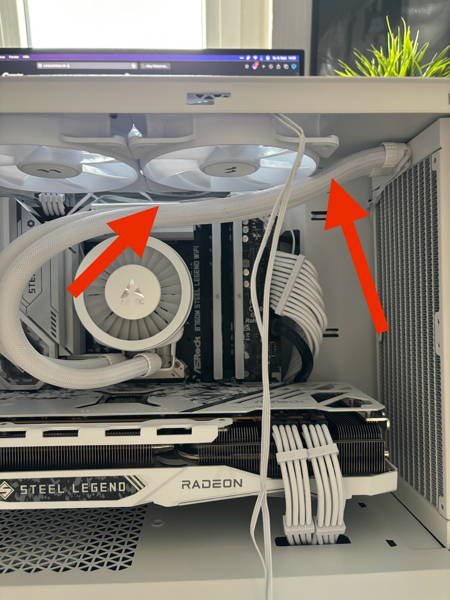

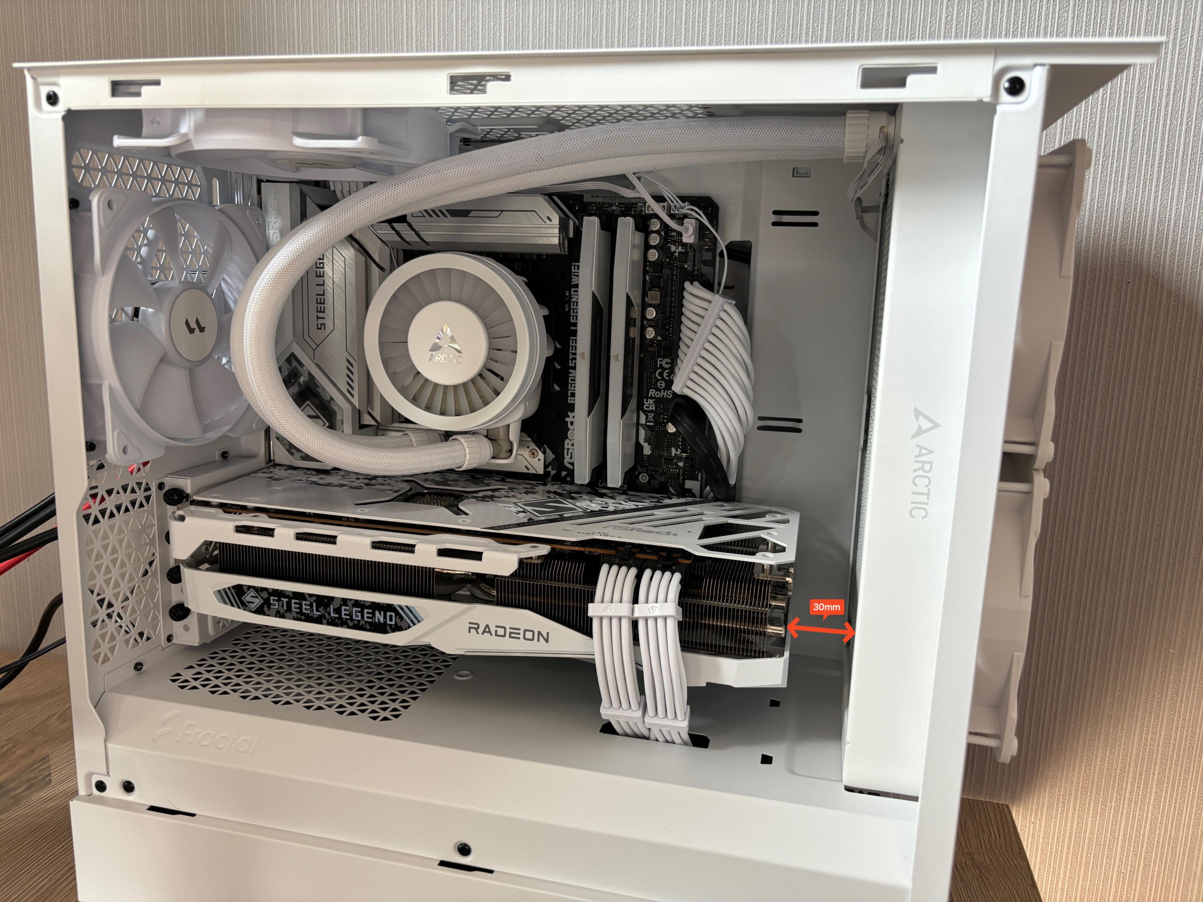

Ich habe mir ein neues Case gegönnt und nicht richtig aufgepasst bzgl der Aio, die Arctic Freezer 3 passt nicht nach oben durch den dicken Radiator.
Auf dem Bild sieht man wie ich es im Endeffekt gelöst habe.
Beim Zocken hat die Gpu eine Temperatur von 75 grad maximal, die Cpu geht nicht über 60-63 grad hinaus.
Die beiden hinteren Lüfter erhöhen ihre Drehzahl mit steigender Gpu Temperatur.
Im "Office Betrieb" hat die Gpu eine Temperatur von 46-50 grad.
Das System arbeitet in einer für mich in einer angemessenen Lautstärke, sowohl im Office Betrieb als auch beim Gaming.
Gestern abend hat sich ein Ram Riegel verabschiedet, der war ziemlich warm.
Ich frage mich jetzt ob die Temperaturen zu hoch sind und ob ich da etwas optimieren kann/sollte. Vielleicht habt ihr ja Tipps für mich?
Lüfter hinten : Gehäuselüfter vom Fractal ( outtake )
Lüfter vorne : Lüfter von der Aio ( intake )
Gpu: RX 7700 XT Asrock Steel Legend
Cpu : i5 13600K
Case : Fractal Pop mini Air

Tycoon187 schrieb:
Gestern abend hat sich ein Ram Riegel verabschiedet, der warm ziemlich warm.
Wie bist du denn zu diesem Entschluss gekommen? Vor allem weil was wir Menschen als warm empfinden und was Hardware als (zu) warm empfindet zwei verschiedene Welten sind.

naja dann hätte ich das so nie verbaut
hatte noch nie ne Wasserkühlung aber wenn ich das richtig sehe geht die Wärme der CPU per Wasser zum Radiator wo sie abgekühlt wird
kurzum die Wärme die da ankommt bläst du mit den zwei lüftern vomr Radiator ins Gehäuse um den Rest zu kühlen
kann so ewtas Sinn machen?
was sagt denn Hwinfo zu den RAM temp?

und wie schnell drehen die radiator lüfter? Denn die sind deine Case belüftung.
Passt die AIO in den Deckel, wenn Du den hinteren Lüfter entfernst?
Dann würde ich die AIO in den Deckel machen und die zwei Lüfter nache vorne. Dann blasen zwei rein und die AIO Lüfter pushen nach oben hin raus.
Aber mal an alle die eine Aio haben. könnte man hier nicht auch anders herum belüften? Hinten rein, vorne raus? gut die cpu würde wahrscheinlich wärmer werden.
Reaktionen: Mr.Zweig

Ja hab den defekten raus genommen und in der Hand gehabt, bei HWInfo hab ich dummerweise nicht reingeschaut, ich konnte ihn aber problemlos in der Hand halten. schätze irgendwas zwischen 60-70 grad.
ab 70 grad Gpu temp mit 90% , sind ca 1000rpm. Die können max 1200.

Ein gewöhnlicher Luftkühler für die CPU wäre wesentlich schlauer.
ja Hardware war schon vorhanden...
foofoobar schrieb:
die Abwärme von der CPU nicht in das Gehäuse blasen, sondern raus blasen!
ist es egal ob "Rausblasen" oder "Rausziehen" ? Bei "Blasen" :) wird's nämlich verdammt eng zur Gpu
Drewkev schrieb:
Woher weißt du, dass der RAM defekt ist?
wird nicht mehr erkannt und Rgb lässt sich auch nicht mehr steuern.
Auch im Bios taucht er nicht mehr auf. Stecke ich ihn um wandert der Fehler mit
Reaktionen: JumpingCat
Wenn du der Meinung bist es ist zu heiß: Ein passender Lüftkühler (Thermalright Peerless Assassin White, 150mm von 170mm Höhe deines Gehäuses wenn ich nicht bescheuert bin) in weiß + 2/4 weiße Lüfter :freak: sollten dich rund 50€-100€ kosten... :freak:

bin mir halt unsicher, deswegen frage ich hier.
Würde nur ungern die Aio austauschen, für den Airflow wäre es wahrscheinlich am besten das ist mir klar.
Das mit dem Ram könnte ja auch nur theoretisch Zufall gewesen sein...

Dann wird er wohl defekt sein. muss aber nicht an deinem Aitflow liegen, die Dinger gehen auch von ganz alleine kaputt. Wie sieht denn die temperatur von dem anderen RAM modul aus, nach einer Zock runde?
dann Schreib dir mal alle werte auf Temp cpu/wasser/gpu/ RAM/Mainboard.
danach probierst du einfachmal wie es aussieht wenn du vorne rausbläst und hintennrein. ist halt ein bissel bastel aufwand. Aber was anderes würde mir nicht einfallen.
Reaktionen: Tycoon187

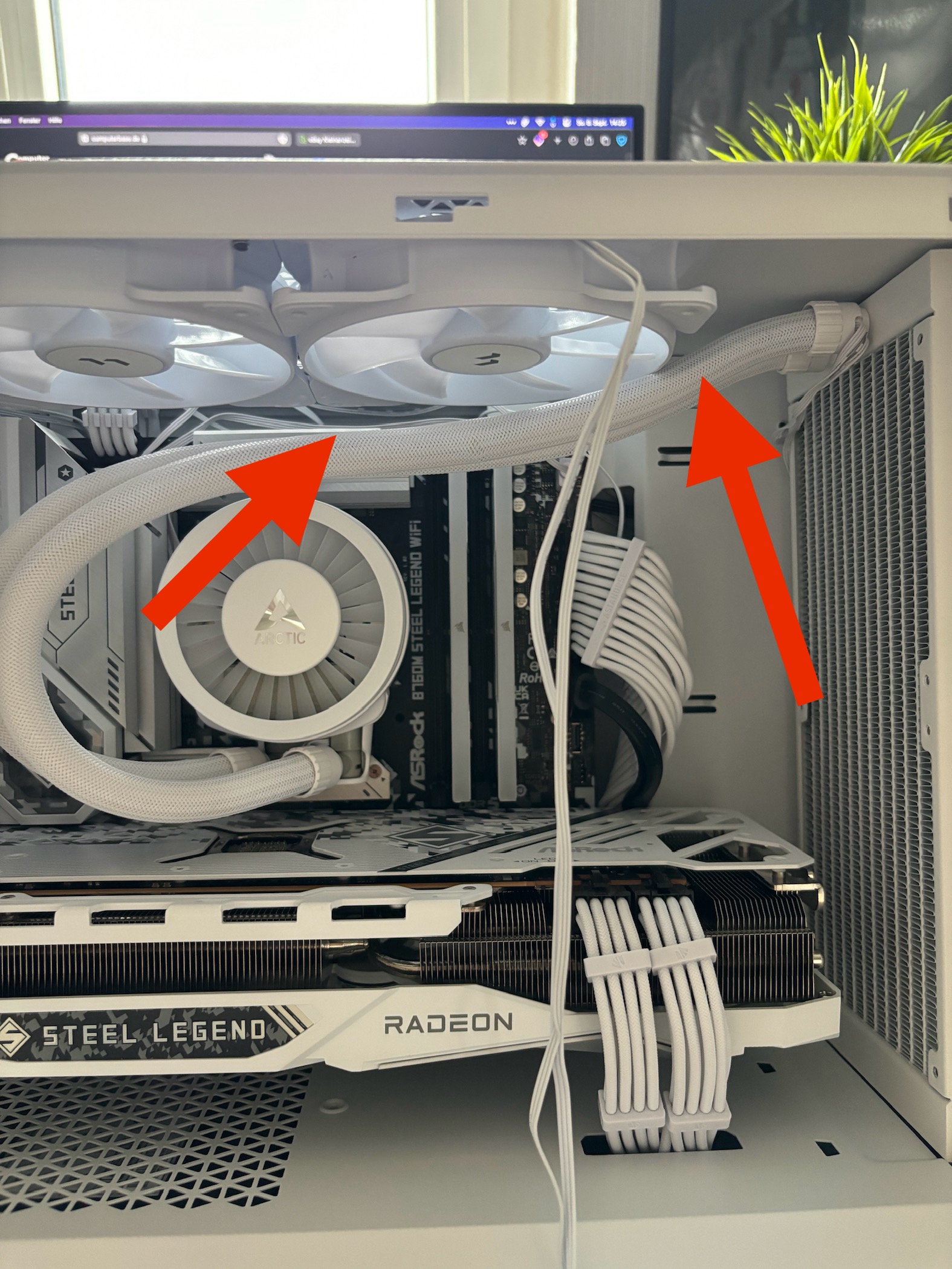

Ich könnte hier noch ein „reinquetschen“ dann wären die aio Schläuche aber ganz schön unter Spannung. Oder kann man das so machen?
