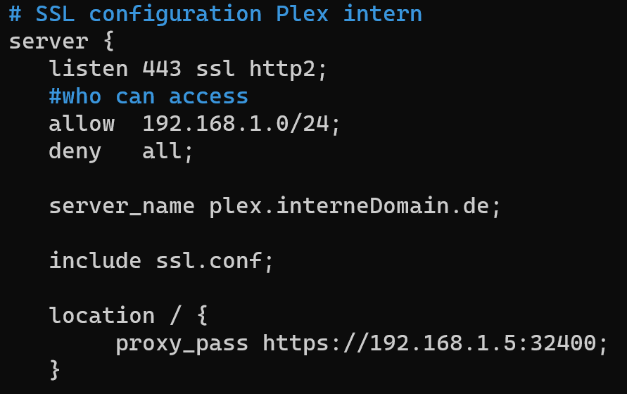

Also ich hab was ähnliches zuhause. Ein Dienst außerhalb erreichbar, der Rest innerhalb. Nach außen hin ist nur Port 443 offen. Der Reverse Proxy zieht via Let's Encrypt und DNS Challenge bei Cloudflare ein Wildcard-Zertifikat. Dadurch sind alle Dienste (auch die internen abgedeckt). Für alle internen Dienste ist in der Proxy-Config (nginx) explizit angegeben, dass nur IPs aus dem internen Bereich zugreifen dürfen. Beim Dienst von außen fehlt eben jener Eintrag.
Okay hast du bei deiner Config für jeden Internen Dienst auch eine vom Browser voll anerkannte SSL Verbindung von einem anbieter wie zB Lets Encrypt?
PS: Mir ist bewusst das wenn ich Internetausfall habe, ich diese Dienste nur noch per ip ansprechen kann...
Local machst du DNS Override auf deinen Proxy. Dann geht DNS auch bei Internetausfall.
@h00bi Also im Moment sieht es so aus (beispielhaft für eine Subdomain):
@h00bi wenn du mit npm den Nginx Proxy Manager meinst: Den nutze ich nicht. Das ist einfach nur ein nackiger Nginx auf dem ich grad via ssh und nano die config aufgemacht hab. So bescheuert es klingt - mir war der NPM zu kompliziert. Zumindest hatte ich keine Lust mich einzuarbeiten wie ich das wieder so einstelle, wie es vorher mit dem reinen Nginx war.
