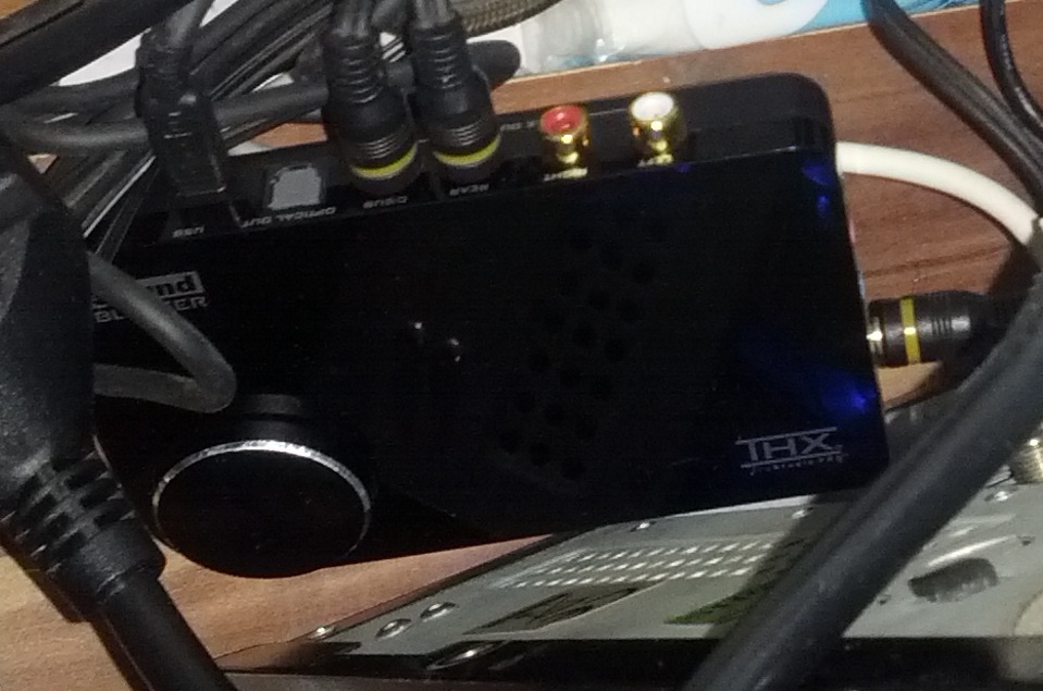

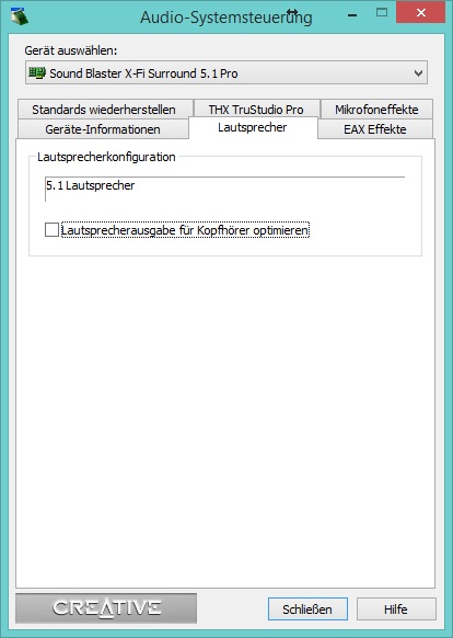

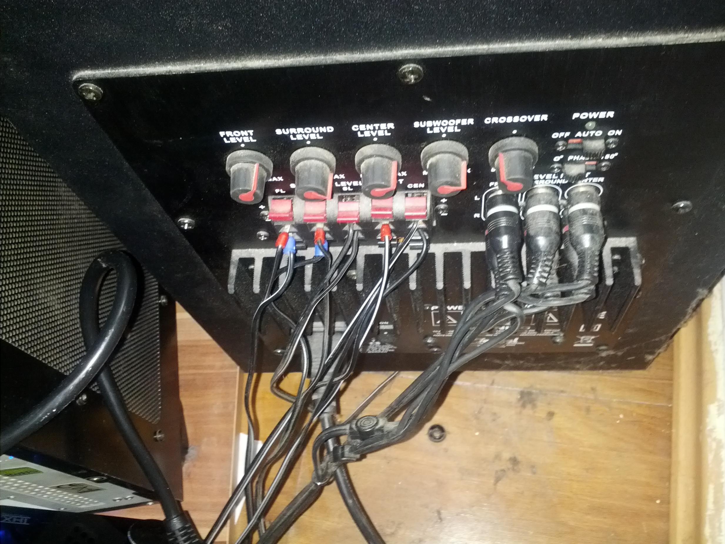

Hier nun Bilder der Woofer Rückseite (Verstärker) und der Soundkarte.
Würde mich über Antworten meiner 3 Fragen sehr freuen.

Warum schließt du die Cinch von der Soundkarte nicht einfach direkt an die Cinch vom Teufel-System an ?
kleiner Tip ... Optical Out -> 5.1 und nicht nur Front .
Daher sollte die normale Anschlussache sein
1x Chinc Kabel ( Front )
2x 3,5 Klinke zu Chinch Kabel ( Sub+Center / Rear )

Du meinst wohl die Cinch (Front links\rechts) von Teufel direkt bei Soundkarte anschließen?
Habe ich versucht, jedoch kommt dann kein Ton, da der Woofer wohl die Verstärkerfunktion übernimmt.
An der Soundkarte ist ja Klinke Center\Sub, Klinke Rear, Klinke Mikro, Klinke Kopfhörer, Cinch Front re\li und SPDIF (optisch).
Nicht 3 x Cinch...
@Gummybär:
Genau, so müsste es funktionieren, da der Sound dann trotzdem den Verstärker (Woofer) durchfliest und dann mit Saft in die Soundkarte geht.
Werde mir als eine doppelmännliches Cinch Kabel besorgen und wie gesagt anschließen.
Danke!
Ich glaub du vestehst den Weg da ein kleines bisschen falsch ...
Der "Woofer" übernimmt immer die Verstärkerfunktion, Klinke wird einfach nur vorverstärkt. Wenn es mit "Saft" vom Woofer in die Soundkarte gehen würde, würde es sie einfach grillen. Der Signalweg ist ja Soundkarte -> Verstärker (im "Woofer") --> Lautsprecher
so wie ich gesagt ha an Kabel ...
und für 10 € nen Wandler der Optisch in Chinch wandelt ... träumst du schon ?
