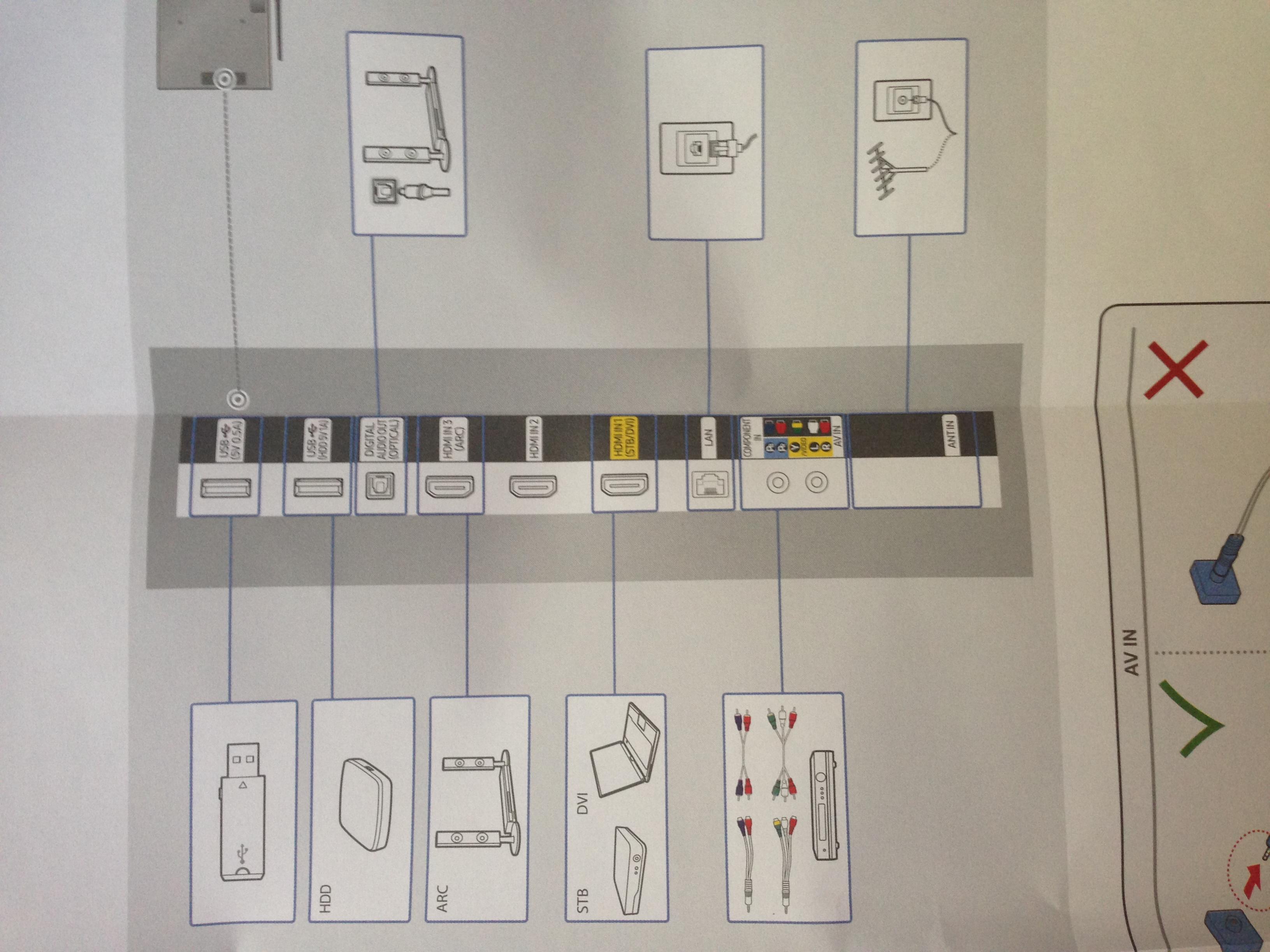

Gemäß Datenblatt hat er einen Analogen Ein- und Ausgang. Dieser muss evtl. über eine Kabelpeitsche angeschlossen werden, genau wie die SCART-Buchse! schau mal in den Karton was da noch so drin liegt ;)

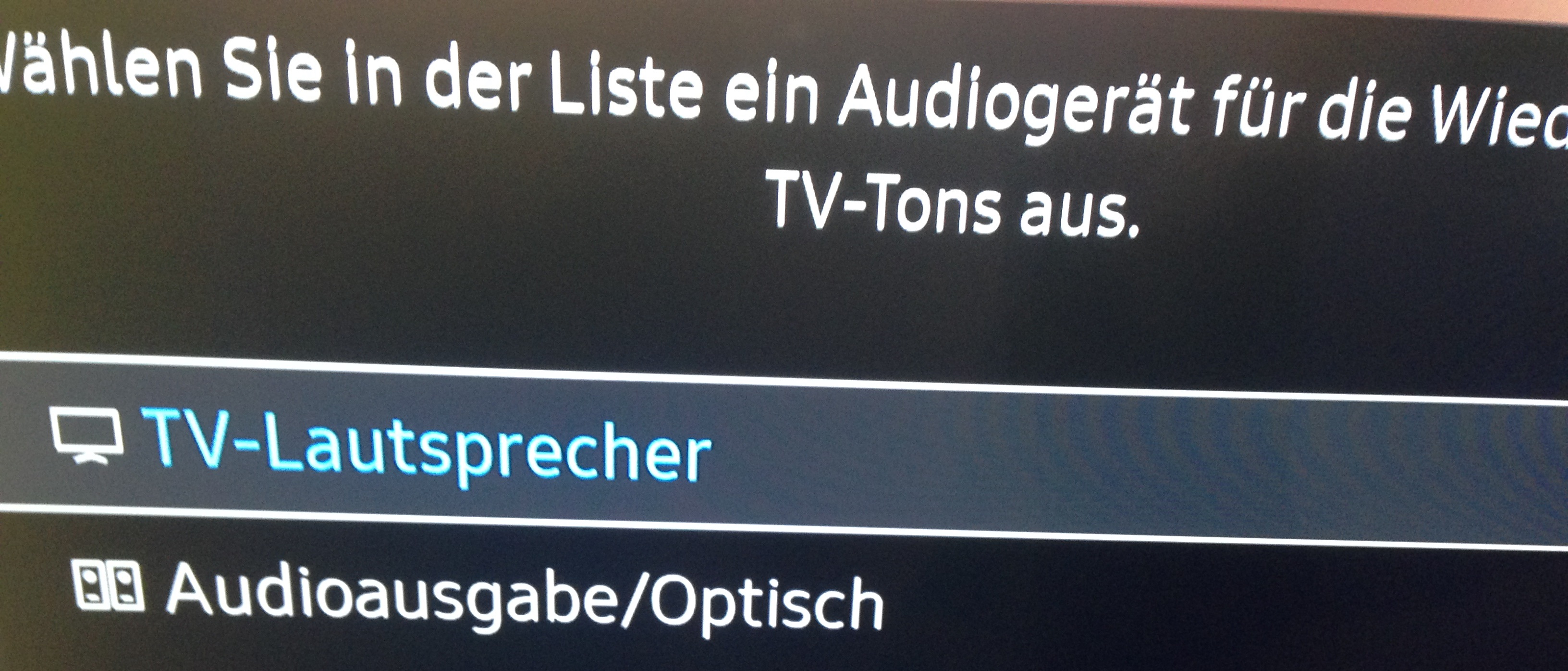

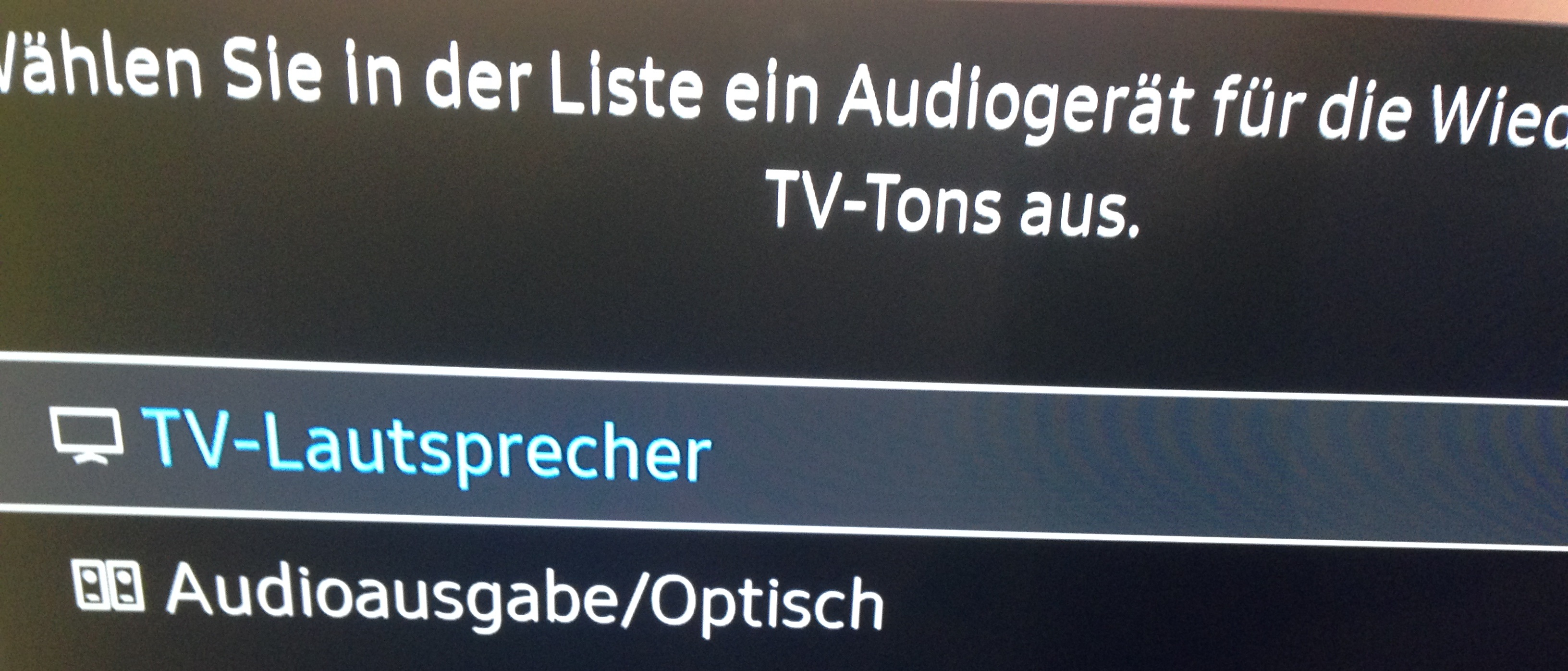

Ich kann auch im Menü die Ausgänge auswählen auch wenn die nicht angeschlossen sind! und da gibt es nur die 2!

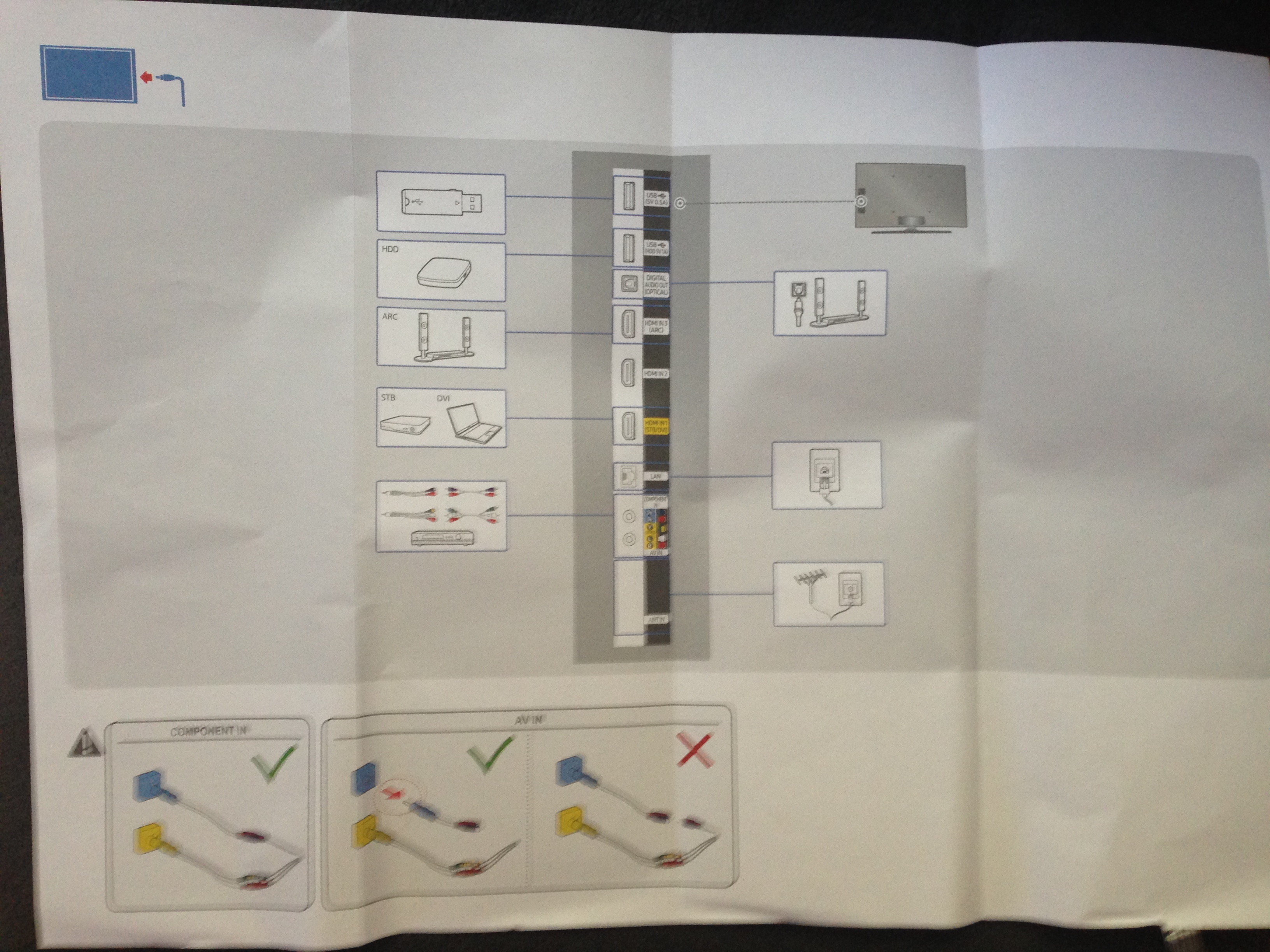

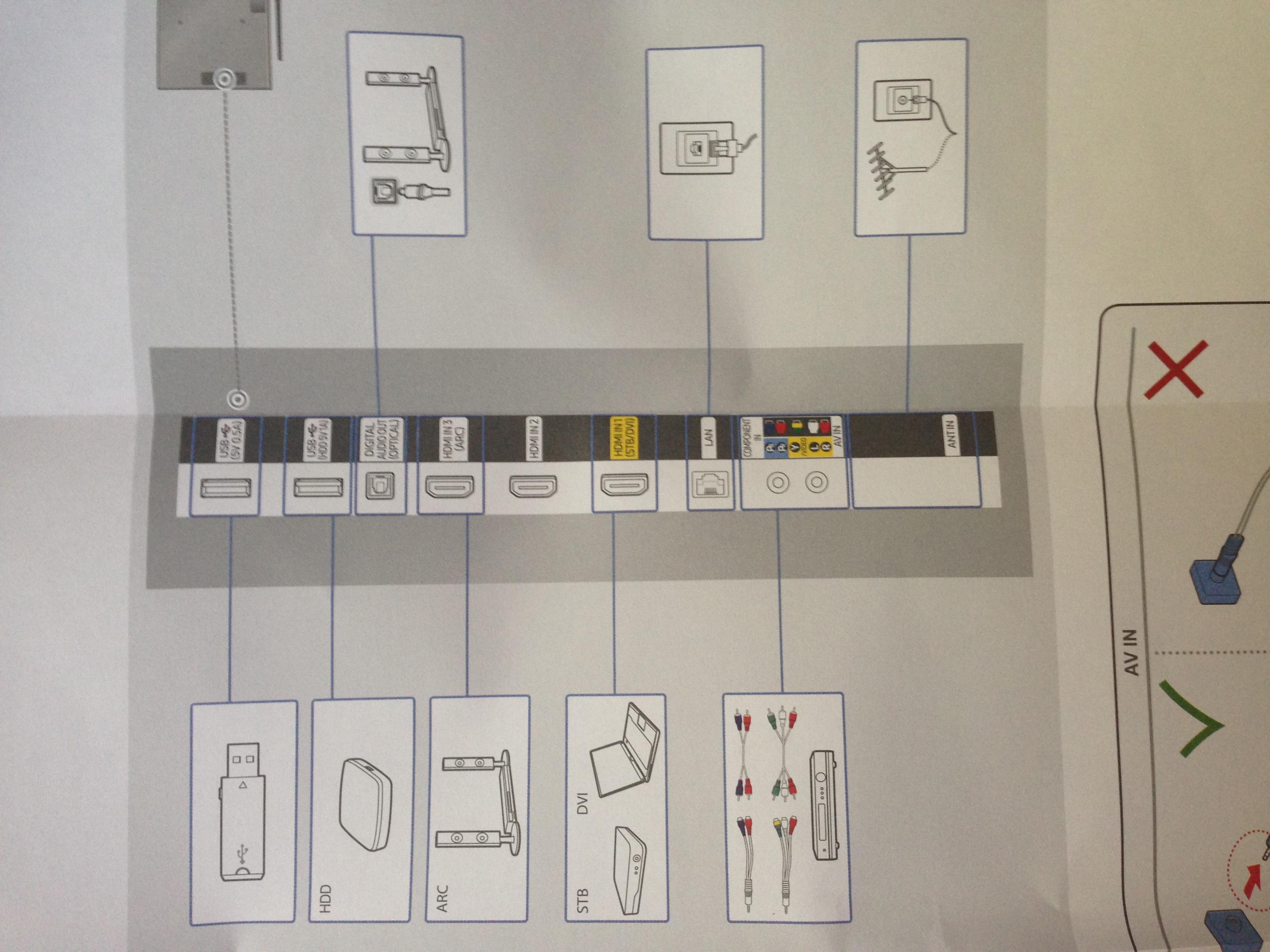

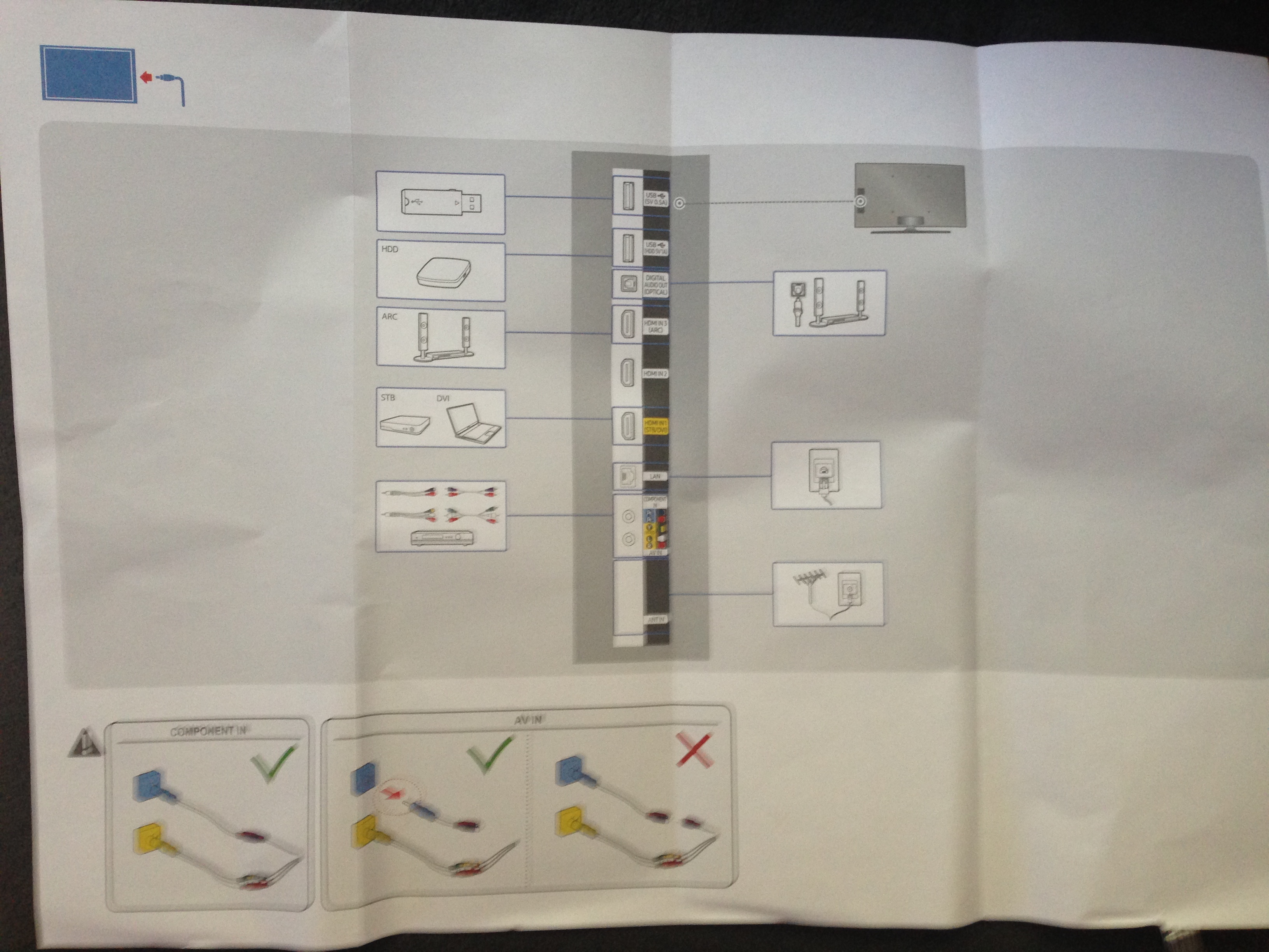

Hier nochmal die Bilder vom Aufbaublatt

Es verdient ja schon gewissen Respekt 2016 derart verwackelte Bilder zu posten...ist das Kunst oder kann das weg?:evillol:
Spaß beiseite, wenn ich das richrig erkennen kann, dann bleibt wohl nur die Lösung aus Post#4 mit dem Konverter. Kost ja nicht die Welt.
