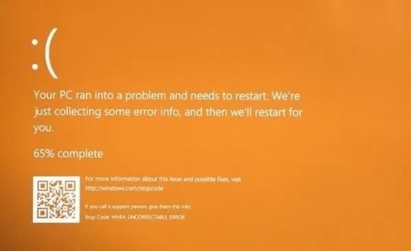

Nur zum Verständnis, ist das der orange-farbene Screen?
Nope, der ist orange und hat weiße Streifen, ohne irgendwelche Texte oder Symbole. Aber inzwischen taucht der garnicht mehr auf, sondern ein schwarzer Screen, der in der oberen Hälfte blau ist.
