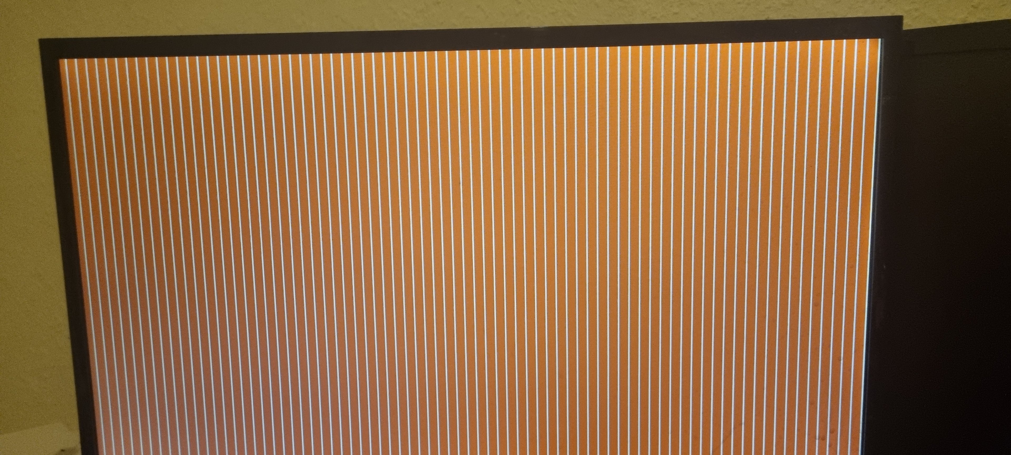

Habe einen neuen PC zusammen gebaut mit diesen Komponenten.
B550 Aorus Elite AX V2
Amd Ryzen 7 5700g
Ram: DDR4 32GB G.Skill Aegis 3200 DIMM CL 16-18-18-38
Folgendes Problem.
Wenn ich den PC über meinen Stick booten will kommt erst ein schwarzer Screen und dann der Orangene Screen mit Weißen Streifen.
Kann mir jemand helfen ?
Lg

Bitte ein Foto machen und posten, falls du den Screen nochmals zu sehen bekommst.

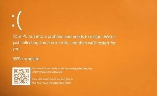

Ist in meiner Google-Verlinkung mit dabei, evtl. hilf es dir ja (lesen)

Wenn ich Uefi boote kommt ca 2 Minuten Aorus Zeichen, danach Bluescreen und dann geht der PC aus..

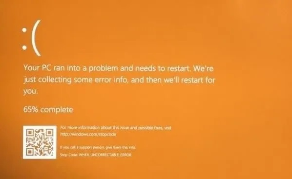

Ergibt für mich die einfache Erkenntnis, dass da eine der neuen (!?) Komponenten defekt ist.
Was tun? CMOS-Reset & Sichere Defaults (also kein XMP usf.) BIOS-Update. RAM testen (MEMTEST86). Dann bleibt nur Tausch-auf-Verdacht; persönlich erst die Grafikkarte, dann das Netzteil…
CN8
Reaktionen: Terrier
Hört sich nach defektem hdmi Kabel oder defekter Grafikkarte an.
wenn es schon beim booten kommt würde ich mal die Gpu in einem anderen pc testen.
pcie Stromkabel sitzt?
Entweder lag es am USB Stick oder am Cmos Reset
