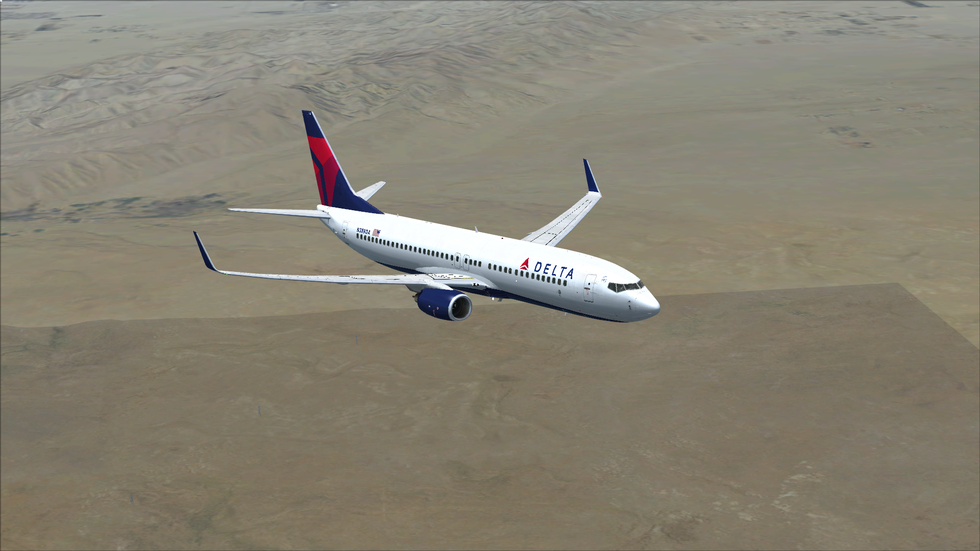

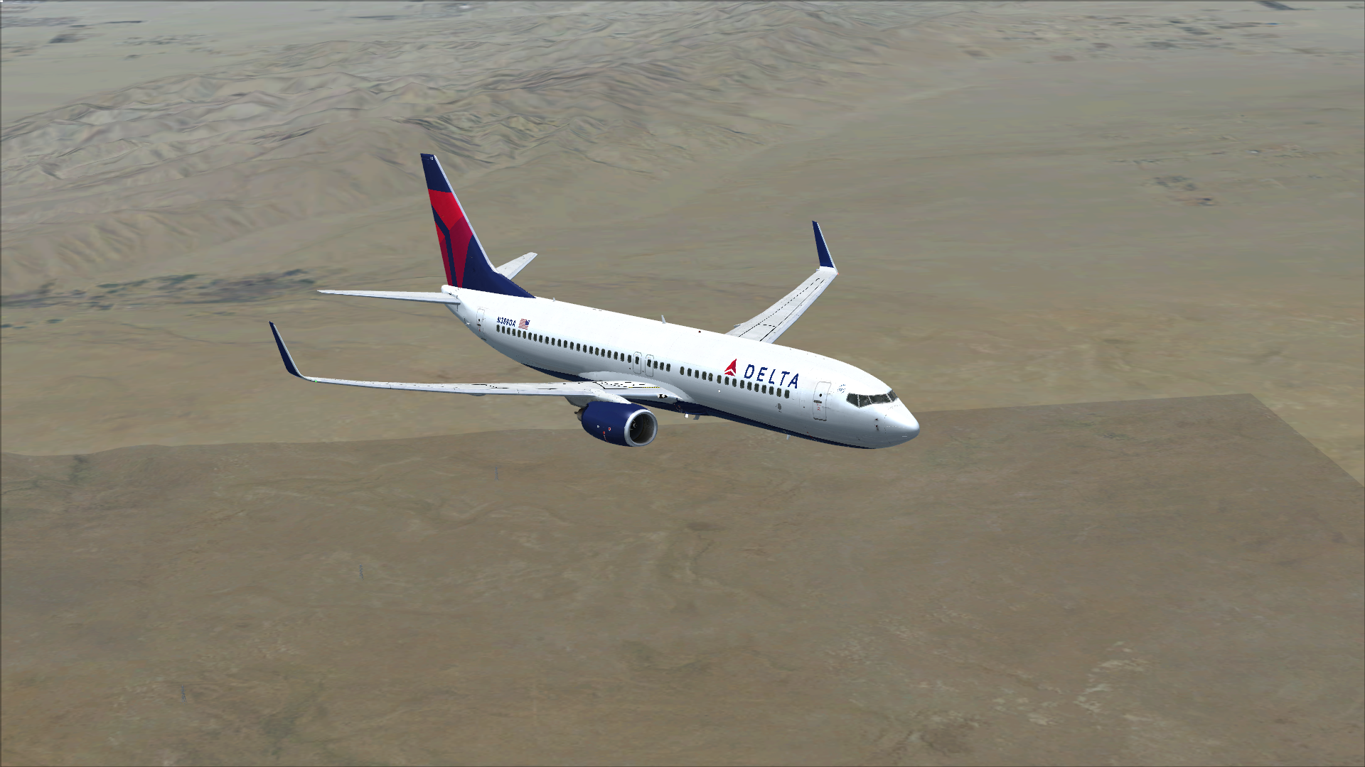

Nun habe ich folgendes 1. Problem: 4.jpg
Wie man bereits auf dem Bild sieht ist um KPSP ein "Graben" also ein Elevation Problem. Ich habe jedoch kein ORBX Global Vector. Weiß jemand wie ich dieses Problem fixen kann?
Hybrid Mode in FTX Central ist auch aus.

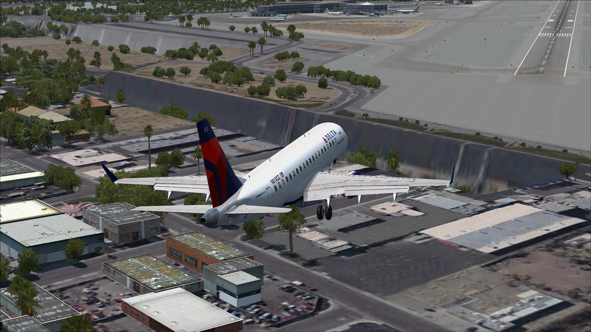

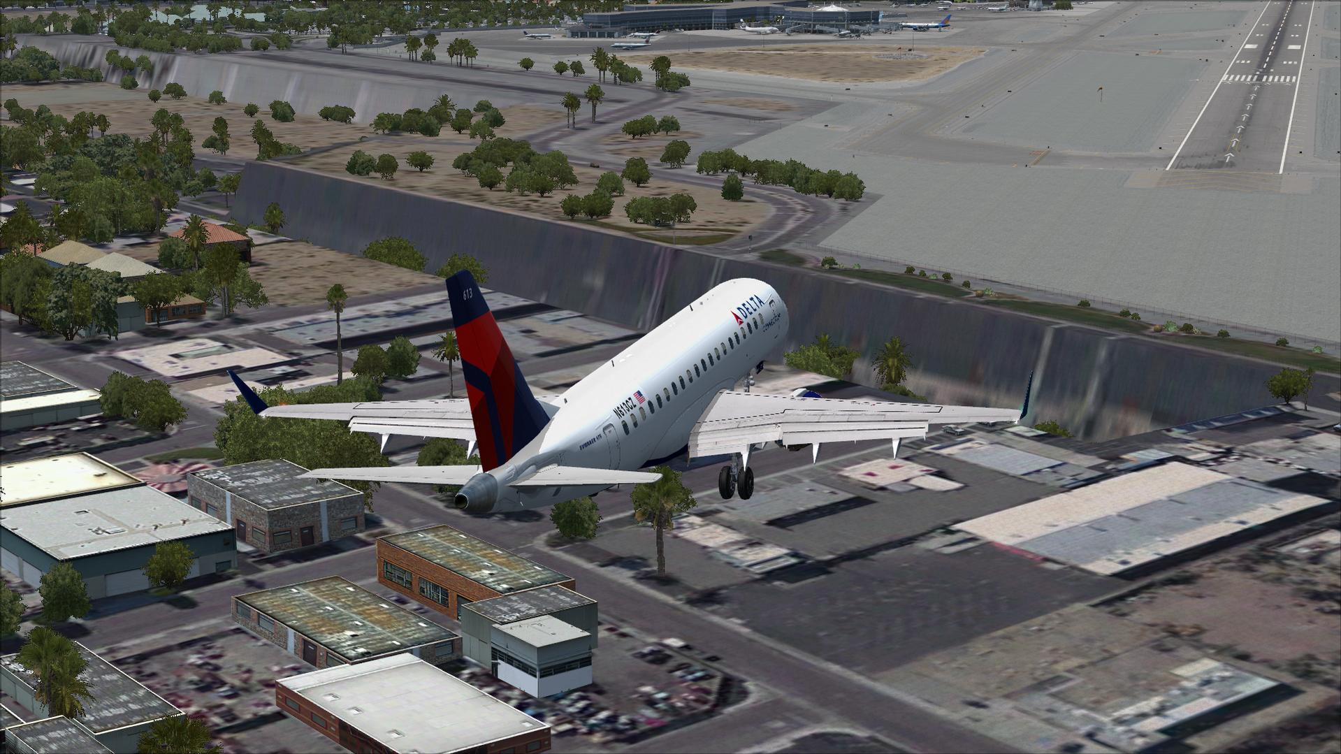

Mein 2. Problem ist dieses:2.png
Hier sieht man ja das einzelne Texturen dunkler sind als andere. Die dunkleren Texturen befinden sich direkt unter dem Flugzeug und werden immer unter dem Flugzeug nachgeladen. Dies ist an allen Stellen von KPSP und auch bei ORBX Global Base gegeben. Weiß auch jemand vielleicht hier, wie ich das Problem beheben kann?

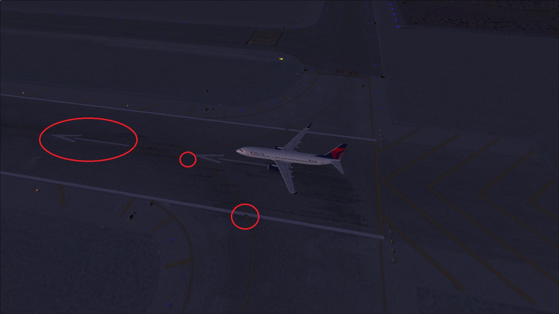

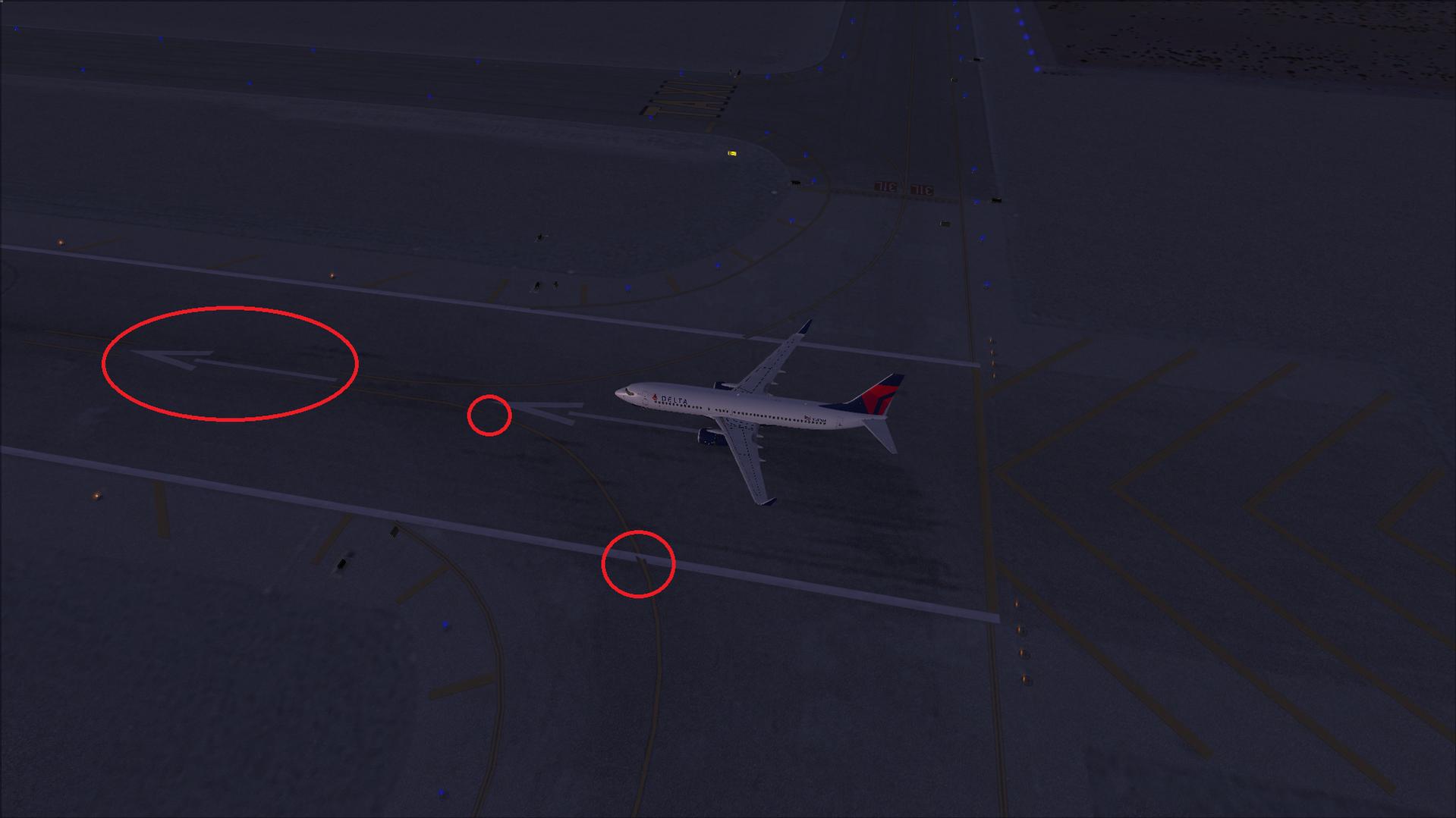

Und mein 3. Problem ist:6.jpg
In den roten Kreisen sieht man es ein wenig, doch im FSX selbst flackert die Makierungen ständig und sind nicht klar sichtbar. Falls hier jemand eine Lösung kennt, bitte drunter schreiben!

Bei Punkt zwei meine ich, dass die hellen wenn ich drüber fliege dunkel werden und sobald ich weg bin wieder hell werden..:(

Das mit dem hell/dunkel habe ich schon begriffen. Es ist aber so, dass für die niedrigen LODs eben andere Texturen verwendet werden als für die hochaufgelösten Bereiche direkt unter dem Flieger. Wenn nun also der Szeneriedesigner dort schlampt und die niedrig aufgelöste Textur eine leicht hellere Farbvariante bietet als die hochaufgelöste Textur, kommts zu so einem Phänomen und das kannst Du auf keine Art und Weise selber korrigieren, ausser Du färbst die Texturen manuell um.

Also, anscheinend besitzt FTX Global ebenfalls iwo ein File zu KPSP, das musst Du entweder löschen oder mit der Endung ".off" deaktivieren und das Problem sollte gelöst sein. Leider hat der User mit demselben Problem im Forum nicht näher spezifiziert, um welche Dateien es sich handelt. Aber ich bin mir fast sicher: sobald Du ALLE Dateien mit Bezug auf KPSP AUSSERHALB des KPSP Szenerienordners umbenennt/gelöscht (nicht ohne Backup!) hast, ist das Problem behoben.

Ist das deaktivieren der alten dann für das elevation problem?
Genau. Es gibt also bereits in den FTX Global Ordner ein File, welches iwas bei KPSP verändert, bspw. ein AFCAD oder so. Wenn Du nun die Airportszenerie KPSP installierst und beide Files gleichzeitig aktiv sind, kann es zu solchen Höhenproblemen kommen. Deaktivierst Du nun also die FTX Global Dateien für KPSP, sollten nur noch die Dateien der Szenerie aktiv sein und das Problem ist behoben.
