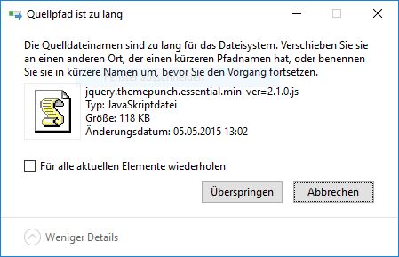

Ich kann einen Ordner nicht von meiner Festplatte löschen, weil die quelldateinamen zu lang sind.
Ich habe schon versucht einzelne Unterordner zu löschen, keine Chance.
Selbst über die Eingabeaufforderung ist das löschen nicht möglich...

Mach den Namen von einigen Ordner kürzer, dann kannst dus löschen.
Nimm Unlocker
Du sollst nichts löschen sondern ein übergeordnetes Verzeichnis nach z.B. c:\tmp verschieben. Dann die Datei löschen, dann wieder an den richtigen Ort.

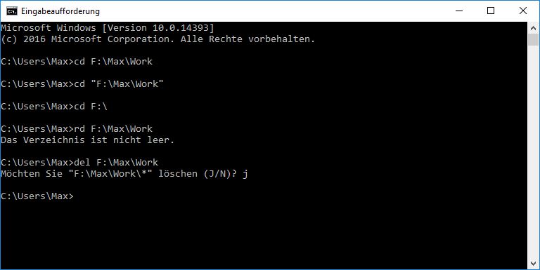

Da sind Leerzeichen in den Verzeichnisnamen. Wenn du auf der Kommandozeile mit cd in so ein Verzeichnis wechseln willst, musst du den Pfad in Anführungszeichen setzen. Ansonsten warst du schon auf der richtigen Spur: Mit cd in ein Unterverzeichnis wechseln und von dort aus das Darunterliegende löschen.
Ich kann leider keine Ordner oder Dateien aus diesem Verzeichnis kopieren oder umbenennen. Es kommt immer die Meldung, dass die Quelldateiname zu lang sind... Frage mich, wie ich diese Dateien dann drauf kopieren konnte...
Den Namen vom Verzeichnis selbst konnte ich umbenennen. Komme aber über cmd nicht rein. Was mache ich falsch?
Um mit cd auf ein anderes Laufwerk zu wechseln, musst du die Option /D verwenden.
Die Eingabeaufforderung kann mit diesem Befehl nichts anfangen. Bitte genauer erläutern wie ich den Befehl einzugeben habe.

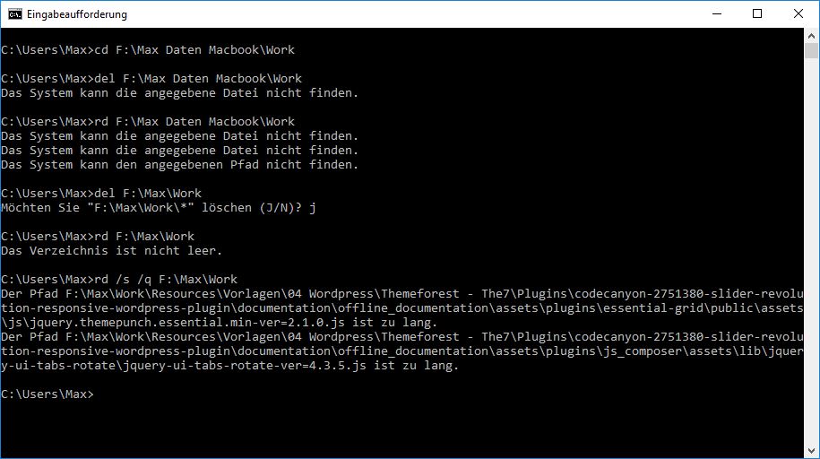

C:\> CD /D X:\Order [Enter]
X:\Ordner>
CN8
Das Verzeichniswechseln hat doch geklappt, wie man an der Ausgabe sieht.
Mit der Option /? kannst du übrigens für jeden Befehl die Hilfe anzeigen lassen.

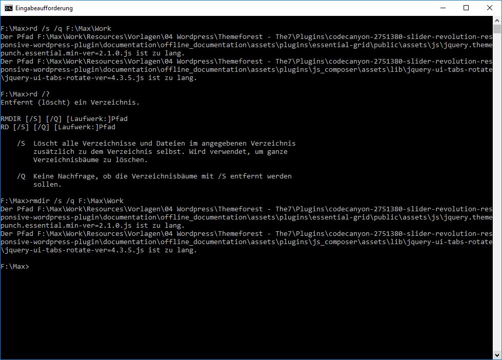

Also, Schritt für Schritt:
Konsole öffnen. Du befindest dich nun vermutlich im Ordner C:\Users\Max.
Nun mit "cd /d F:\Max" in F:\Max\ wechseln.
Dann mit "rd /S /Q Work" ohne Rückfrage den kompletten Verzeichnisbaum F:\Max\Work\* mitsamt Dateien löschen.
Wenn das händische Umbenennen der Ordnernamen wie beschrieben auch nicht klappt, dann versuche entweder mal Unlocker oder direkt eine Linux-Live-CD, z.B. Knoppix. Kann man sowieso immer gebrauchen.
Der Microsoft - Support hat sich auch zu dem Problem geäußert:
https://support.microsoft.com/de-de/help/320081/you-cannot-delete-a-file-or-a-folder-on-an-ntfs-file-system-volume
Das beschriebene Problem wird dort unter "Ursache 4: Dateien in Pfaden, deren Tiefe MAX_PATH überschreitet" behandelt.
Ansonsten gibt es Tools, die mit Pfaden zurecht kommen, deren Länge MAX_PATH überschreitet. Ich benutze in der Regel dazu Total Commander (gibt es auch als Testversion). Auch der in 7-zip integrierte Filemanager soll damit zurecht kommen.
Oder an benennt einfach die Dateien und Ordner um. Hab ich damals gemacht. Reichte schon die Ordner zu kürzen (hab einfach a genommen) und schon konnte ich den ganzen Mist löschen.
