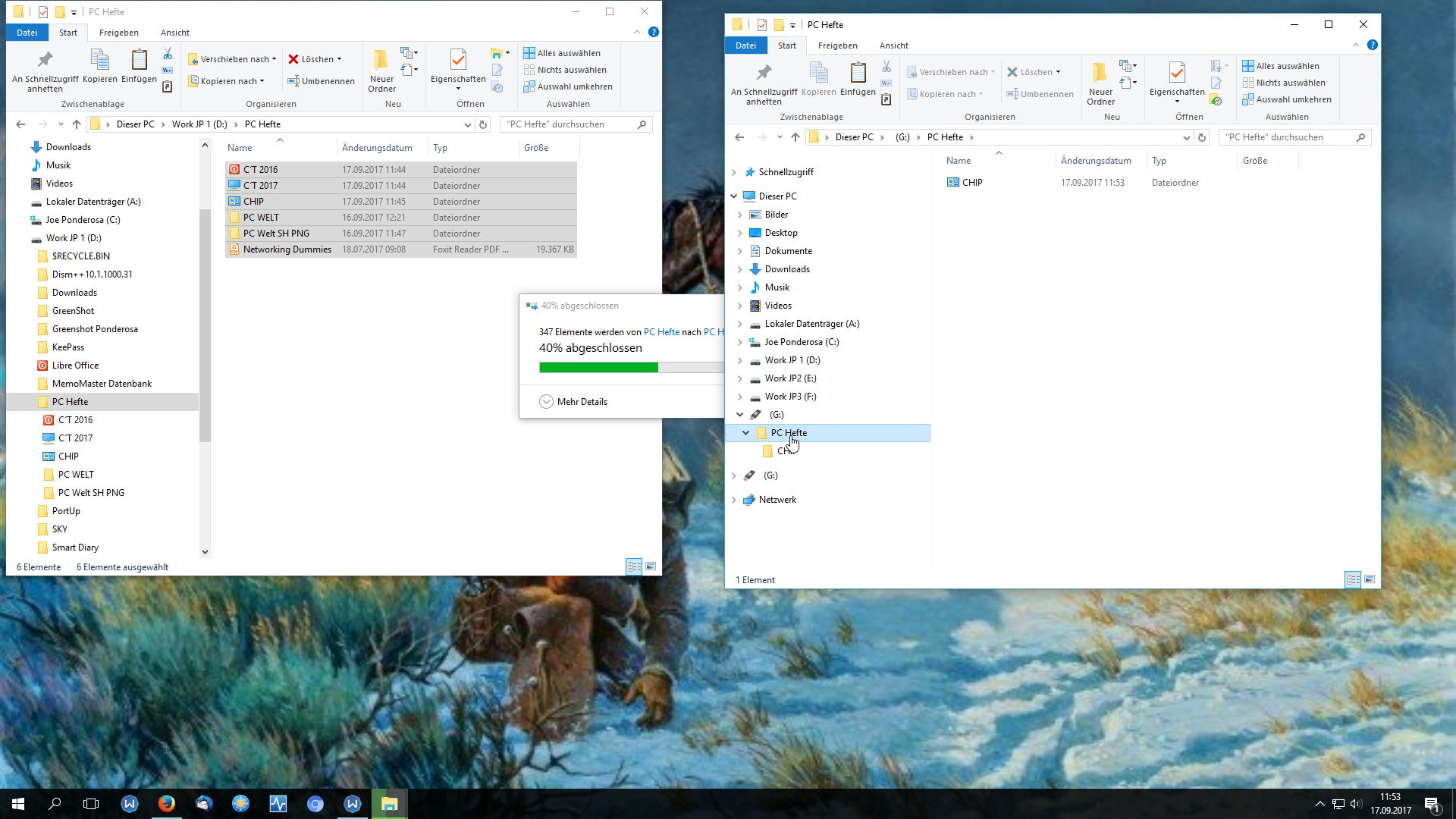

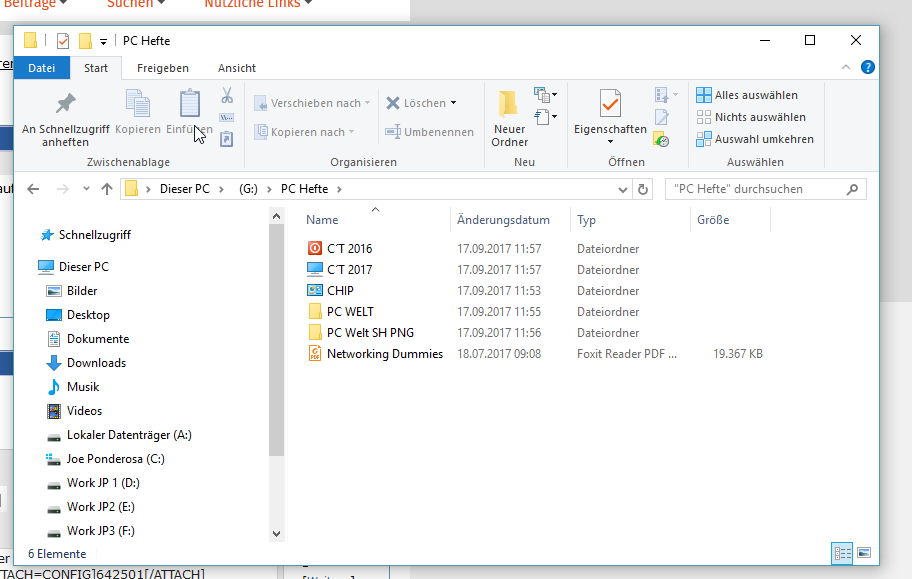

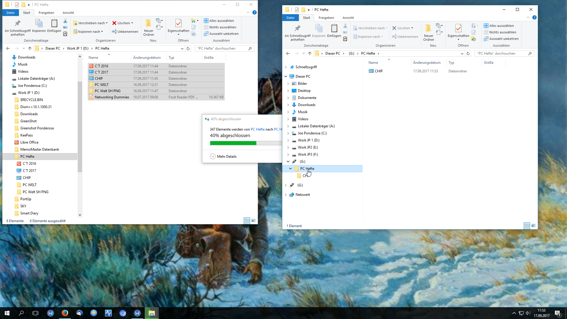

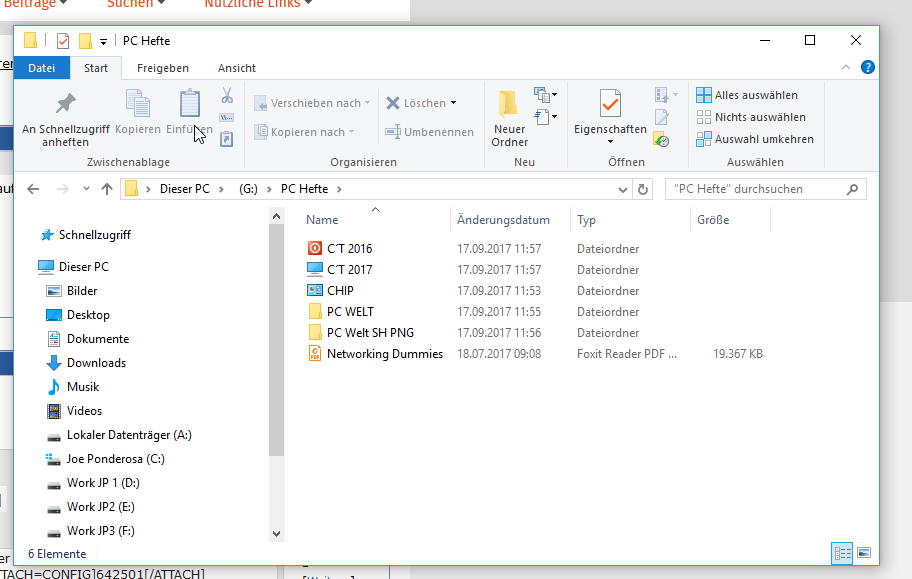

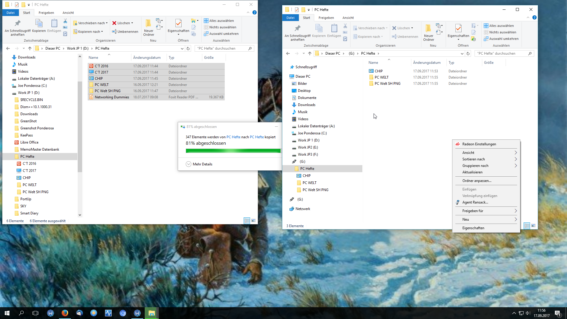

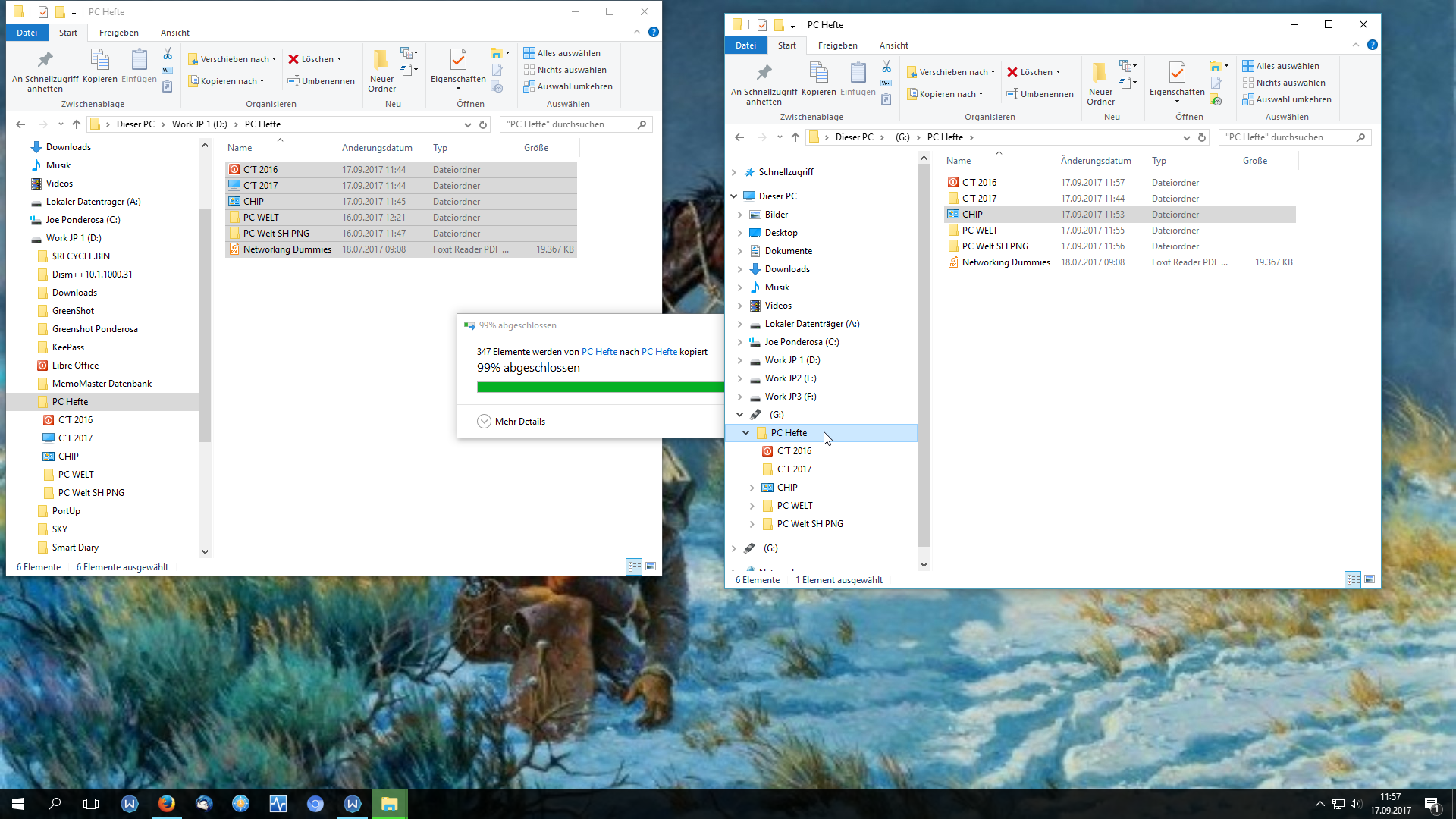

Bei mir funktioniert die Mitnahme der Icons einwandfrei. Vielleicht mal im Explorer auf aktualisieren drücken ?
2017-09-17 11_53_51-Greenshot.png<>2017-09-17 11_56_18-Greenshot.png<>2017-09-17 11_57_13-Greenshot.png<>2017-09-17 12_03_15-Greenshot.png
Ansonsten schau dir mal den FreeCommander XE an.
