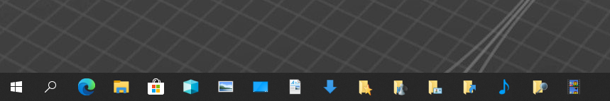

Das mit den Ordnern an die Taskleiste anheften mach ich so ....
Rechtsklick Desktop > Neu > Verknüpfung (hier den Pfad einfügen)
z.B. > %windir%\explorer.exe C:\Users
Name vergeben z.B. > Users
Fertigstellen
Über Eigenschaften neues Icon (wenn du willst)
Dann in die Taskleiste ziehen.
Desktop Verknüpfung kann gelöscht werden.
Reaktionen: SirBSpecial und tschesny
Hallo hybridlite,
das habe ich eben versucht. Ich habe eine Verknüpfung erstellt, sie umbenannt, das Symbol geändert.
Wenn ich selbige dann auf die Taskleiste ziehe wird sie wieder zum Standardsymbol (gelber Ordner mit blauem Streifen)
Des Weiteren kann ich auch nur einen Ordner hinzufügen. Sobald dort ein Ordner angeheftet wird lässt sich kein Weiterer anheften, da alles auf explorer.exe verweist. Einzelne Pfade nebeneinander sind bei mir so nicht möglich.
Ich sehe grade: Auf diese Weise lande ich außerdem im Schnellzugriff. Ferner wird der Ordner auch in "Dieser PC" in den Schnellzugriff geheftet.

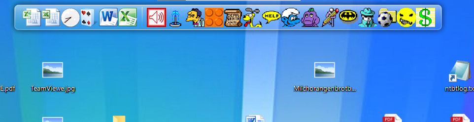

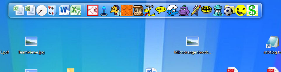

Ich verwende dazu ein externes Programm Rocket Dock das funktioniert ähnlich wie die Taskleiste und lässt sich automatisch ausblenden. Für die Verknüpfungen kann man beliebige Icon verwenden. Auch für die Größe
und das verhalten gibt es Einstellungen.
Vielleicht kannst du es dir einmal anschauen.

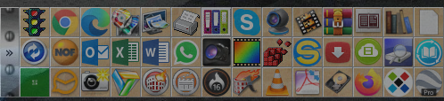

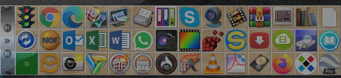

Ich verwende Launcher von Moka. Geht wunderbar und lässt sich auch verstecken.

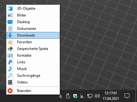

Alternativ: ein kleines Tool in C# erstellen, was ein Icon im Systray anlegt und per Rechts/Links-Klick eine bearbeitbare Liste öffnet
Kannst du dazu mal ein Beispiel erstellen und hier veröffentlichen?

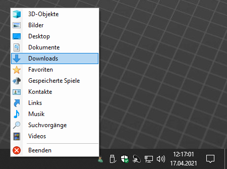

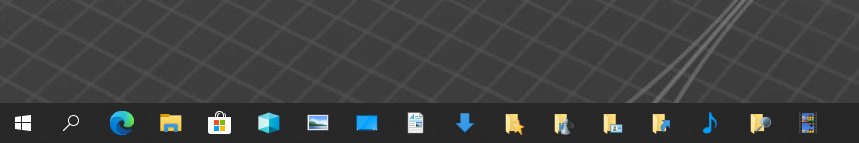

Nachtrag
Zu Beitrag #8
Habe mal anhand der Anleitung die Standard-Ordner aus dem Benutzerprofil an die Taskleiste angehängt.
Und zu Beitrag #11

Habe ich ein kleines PowerShell-Script erstellt mit dem man die Standard-Ordner aus dem Benutzerprofil per Systray-Menü öffnen kann.
