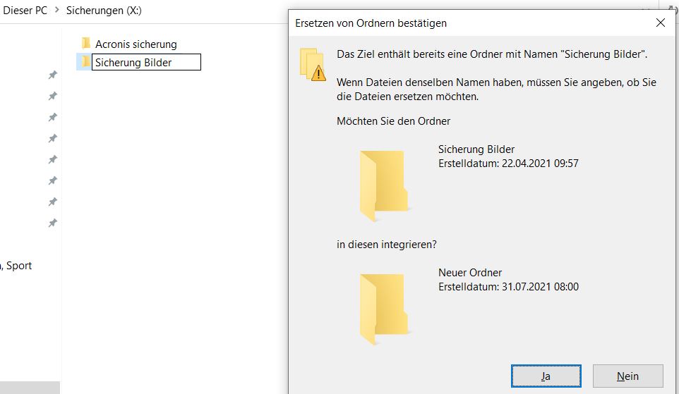

kann den Ordner neu erstellen, aber dann kommt die Meldung ... Bild

Gut, also ist der Ordner tatsächlich nur unsichtbar.
Warum das so ist, kann ich dir nicht sagen. Also ich würde mal auf Kommandozeile "attrib X:\ /D" machen, dann siehst du eine Liste von Attributen zu ihren Gegenstücken:
