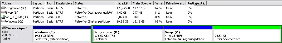

Mein RAID besteht aus zwei Partitionen: C ist Windows 15 GB und D ist Programme mit 100 GB
Auf D habe ich nen Ordner Filme und den wollte ich freigeben, damit meine Ellis sich das Urlaubsvideo anschauen können, aber die Freigabe hat net funktioniert.

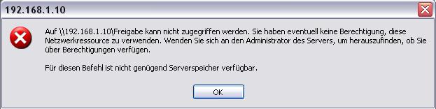

Fehlermeldung kommt nur: Keinen Zugriff auf Netzwerkressource. Ihnen fehlen die Berechtigungen. Oder so ähnlich. Ich werde mal nen Screenshot nachreichen.

Habe jetzt mal versucht, den Ordner mit net use zu verbinden. Auch da kam die gleiche Fehlermeldung wie beim normalen Verbinden über Netzwerkumgebung: Es ist nicht genügend Serverspeicher verfügbar! (Bemerkung: Ich habe 2 GB RAM und auf der Systempartition sind noch 16 GB frei --> siehe Anlage)
Ich hab mal nen Screenshot in den Anhang gepackt, dort könnt ihr euch es ansehen.
Eine Verbindung über Netzlaufwerk funktioniere ebenso nicht --> gleiche Fehlermeldung!

Noch mal kurz zu meinem System: Die Auslagerungsdatei ist auf die Swap-Partition verschoben und dort mit Anfangs- und Endgröße auf 4096 MB festgesetzt und laut Taskmanager sind nur 4xx MB genutzt, also eigentlich gar nichts!
