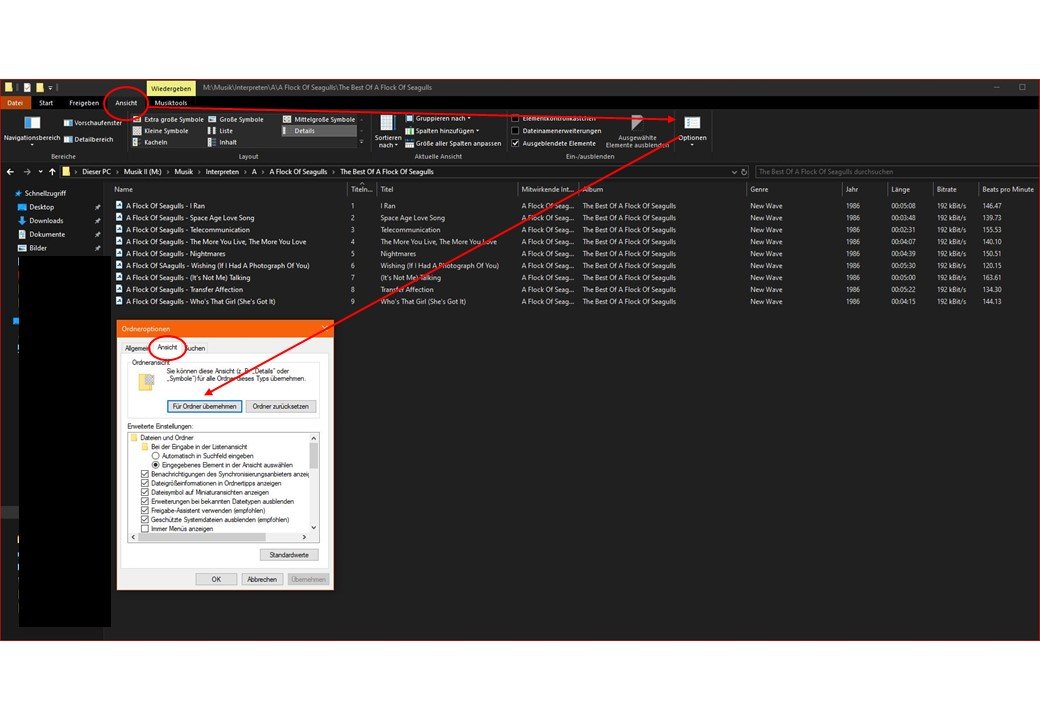

Hammer auch... 😀 Also, damit ich meine eingestellte Struktur nicht immer wieder verliere,
gehe ich wie folgt vor : (siehe Bild)
Du gehst in den Musik-Ordner, stellst dir deine gewünschte Strucktur ein...dann wechselst du "oben" im Menue
auf "Ansicht"; danach auf "Option"; im sich öffnenen Fenster auf "Ansicht" dann auf den "Button" -->
"Für Ordner Übernehmen" die Abfragen ALLE mit "Ja" beantworten und anschließend auf "OK" drücken.
So behalte ich meine gewünschte Struktur.
