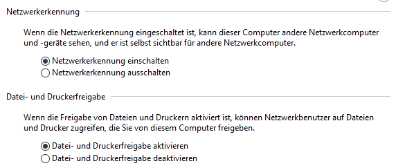

im Netzwerk ist ein Computer auf dem ich nicht per Explorer \\Hostname oder IP\c$ zugreifen kann.
Woran liegt das? PC ist up to date, man kann sich an der Domäne anmelden und normal arbeiten. PC wurde auch schon neu gestartet. Irgend ein Dienst das nicht richtig will?

Das von @Baya prüfen, ansonsten mal ein paar mehr Infos liefern. Was für ein Netzwerk, was für ein Computer (os?)...
  1. Zugriff über Hostnamen setzt voraus, dass die Namensauflösung im Netzwerk funktioniert.
  2. c$ ist ein Default-Share, das durchaus abgeschaltet sein kann. Mittels "net share" am PC prüfen ob die Freigabe überhaupt vorhanden ist.
Reaktionen: emulbetsup und wickedgonewild
Es gibt ein paar Registry Keys die das steuern. Oben wurde schon eine Anleitung gepostet
Schauen das der Rechner eine IP hat, über DNS auflösbar ist und die Registry Werte gesetzt sind
Und vorallem braucht es Adminrechte auf der Zielmaschine.
Die versteckten Freigaben ueber die Laufwerksbuchstaben heissen nicht umsonst landlaeufig die "Admin Shares".
