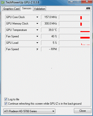

Hi,
habe seit kurzem eine PowerColor AX5770 1GBD5-PPG PCS+ (http://geizhals.at/deutschland/a494020.html) an welcher mich die Lüftergeräusche störten. Ziehe es halt vor einen leisen 120 mm Lüfter auf den Kühlkörper einer GPU zu haben. Leider musste dazu der ganze Kühlkörper abmontiert werden, da der Fan-Connector leider direkt unter dem Kühlkörper sitzt. Es war eine Art hellblaues/-graues Wärmeleitpad werkseitig angebracht, welches ich restlos entfernt hab. Dieses Pad wirkte ca. 0,5 mm dick und hatte die Abmessungen 1,8 cm x 1,8 cm. Habe anstelle dessen einen kleinen Klacks von der übrig gebliebenen Wärmeleitpaste von meinem Scythe Mugen 2 Lüfter in die Mitte der GPU verabreicht und dann ohne die Paste vorher zu verteilen einfach den Kühlkörper vorsichtig wieder aufgesetzt und festgeschraubt. Die sich daraus ergebende WLP-Schicht dürfte nun hauchdünn sein. Bei der CPU hat das auf die Weise bereits ganz gut geklappt. Bei der GraKa bin ich mir hingegen unsicher, da ich so etwas in der Form noch nie gemacht hab. Auf den Kühlkörper, welcher vom Arctic Accelero L2 Pro abgeleitet ist jedoch etwas flacher ausfällt, habe ich einen Scythe Slip Stream 800 welcher zwischen 500 und knapp 700 U/min. dreht provisorisch mittels Gummibändern angebracht. Habe nun GPU-Temperaturwerte (also vom Core, die anderen Werte werden bei mir bei der GraKa leider nicht angezeigt) zwischen 45° C im Idle und 91° nach halber Stunde zocken (Dirt 2 / NFS Shift). Bin mir nicht sicher ob das in Ordnung ist. Hatte mit dem gleichen Lüfter bei fast identischer Umdrehungszahl bei einer Palit HD4870 Sonic 1024 eigentlich etwas geringere Temp-Werte unter Last und das obwohl diese grundsätzlich heisser wird. Dort musste ich allerdings auch nicht den Originalkühlkörper einmal abnehmen.
Die Hauptfrage ist nun, hab ich evtl. etwas falsch gemacht mit der Wärmeleitpaste oder dergleichen? Sollte es vllt besser ein spezielles GPU-Wärmeleitpad sein? Oder sollte ich mir den originalen Arctic Accelero L2 Pro zulegen, der immerhin bereits ein werkseitig angebrachtes Wärmeleitpad hat (wo man als Laie nichts falsch machen kann) und etwas höher ist, dafür aber über keine Kupferfläche verfügt wie das interessanterweise beim Originalkühlkörper meiner Powercolor Karte der Fall ist? Kann ich irgendetwas tun um die Kühlung zu verbessern ohne dass ein schneller drehender Lüfter von nöten wäre? Oder braucht man sich bei den genannten Temperaturwerten keine Sorgen machen? Fragen über Fragen....

Solche Temp-Werte werden sich mit meinen max. 700 Umdrehungen aber sicher nie erreichen lassen. Und schneller drehendes ist mir einfach zu laut.
Edit: Naja, ich mach mir halt doch schon Sorgen wegen der Garantie, die ich ja nun nicht mehr habe. Irgendwann passiert was und ich steh vor schwarzem Bildschirm. Noch kann ich die Karte ja verkaufen und den Größtteil des Kaufpreises wieder reinkriegen. Und die Frage ist, ob überhaupt so ein ordentlicher Kühler wie der genannte Alpenföhn Heidi bei mir passt, da die Karte ja sehr kompakt ausfällt.

@andy1103: Kriegst du auch nur einen Temperatur-Wert angezeigt? Warum ist das bei unseren HD5770 so? Ich will nicht wissen wie hoch die Shader und Memio Temp unter Last bei mir wird...
probier mal everest oder gpuz die zeigen alle temps an
Ja ich bekomme auch nur die GPU Temp. angezeigt. Habe auch noch MSI Afterburner bei mir am laufen. Das zeigt aber auch nur die GPU Temp. Mit dem Rivatuner soll es wohl möglich sein mehr angezeigt ru bekommen. Habe es aber leider noch nicht probiert.
Edit: ich habe mal gelesen das man Rivatuner vorher patchen muss, um alle Temp. angezeigt zu bekommen.

Rivatuner zeigt bei mir auch nicht mehr an bzw. gar nix, weil er die Karte irgendwie nicht richtig zu unterstützen scheint. Jedenfalls war es vor ein paar Wochen noch so. Weiß nicht ob sich da Versionsmässig mittlerweile was getan hat.
@benyo84: Was hast du denn für ne GraKa? Etwa auch eine HD5770 und kriegst alle Werte angezeigt?
bau dir den l2pro drauf wirst auf jedenfall zufrieden sein ist sehr leise wird andy mir sicher zustimmen ist sein geld auf jedenfall wert das ding
everest und gpu-z zeigen alle temps der graka an
ja ne powercolor 5770

Du hast ein anderes Modell, aber trotzdem kapier ich nicht warum du die anderen Werte noch angezeigt kriegst.

schon mal everest oder gpu z versucht?

Würde mal die WLP auf der GPU vernünftig verstreichen...
Der "Klecks" kommt dann normalerweise auf den Kühlblock...
