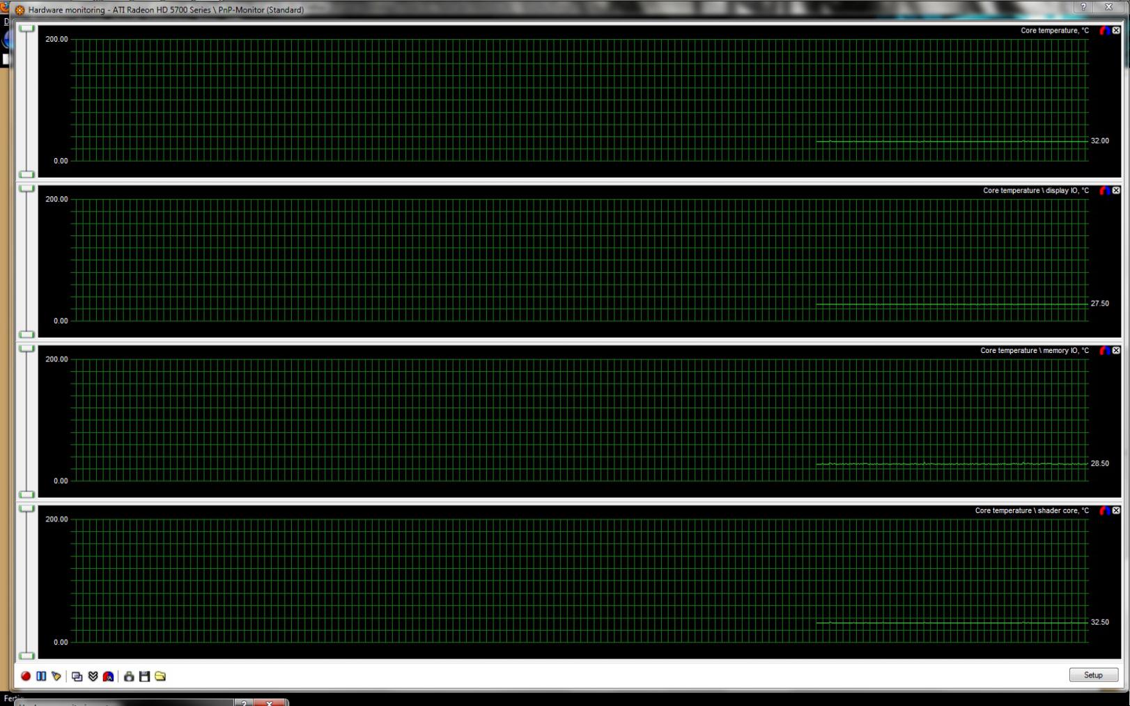

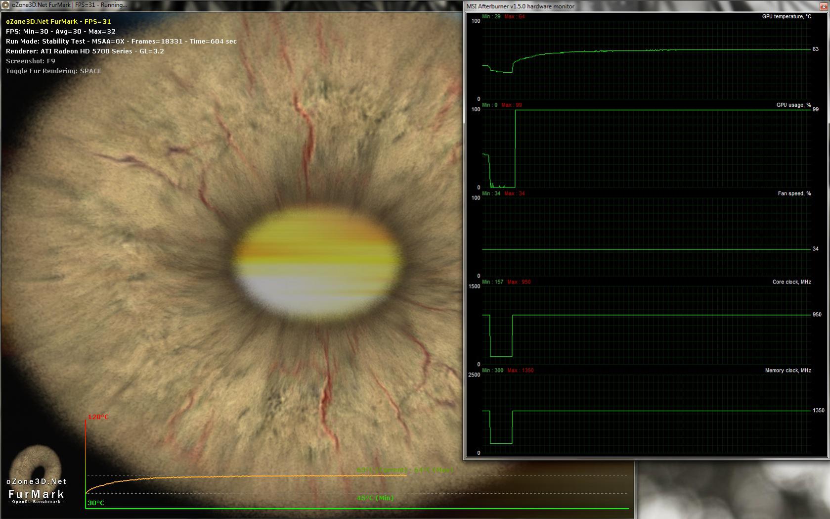

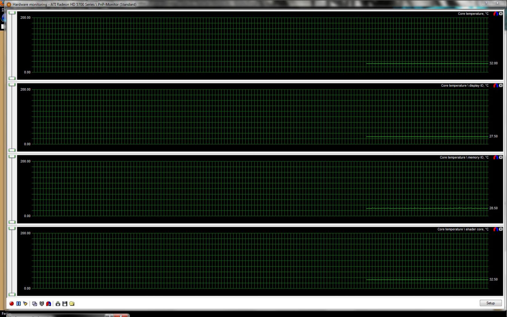

habe heute meine 5770 von XFX mit einen Accelero S1 +2 scythe Slim 100mm bestückt, am Kühler muss man nichts umbauen, nur die mitgelieferten Distanzhülsen etwas kürzen (bei der XFX sitzt die GPU weiter hinten).
Das ergebnis bezogen auf 22°C Umgebung ist Idle 32°C, Last 63°C.
Meine Karte ist OC, GPU 950Mhz und und Ramtakt 1350Mhz.
