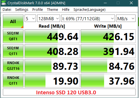

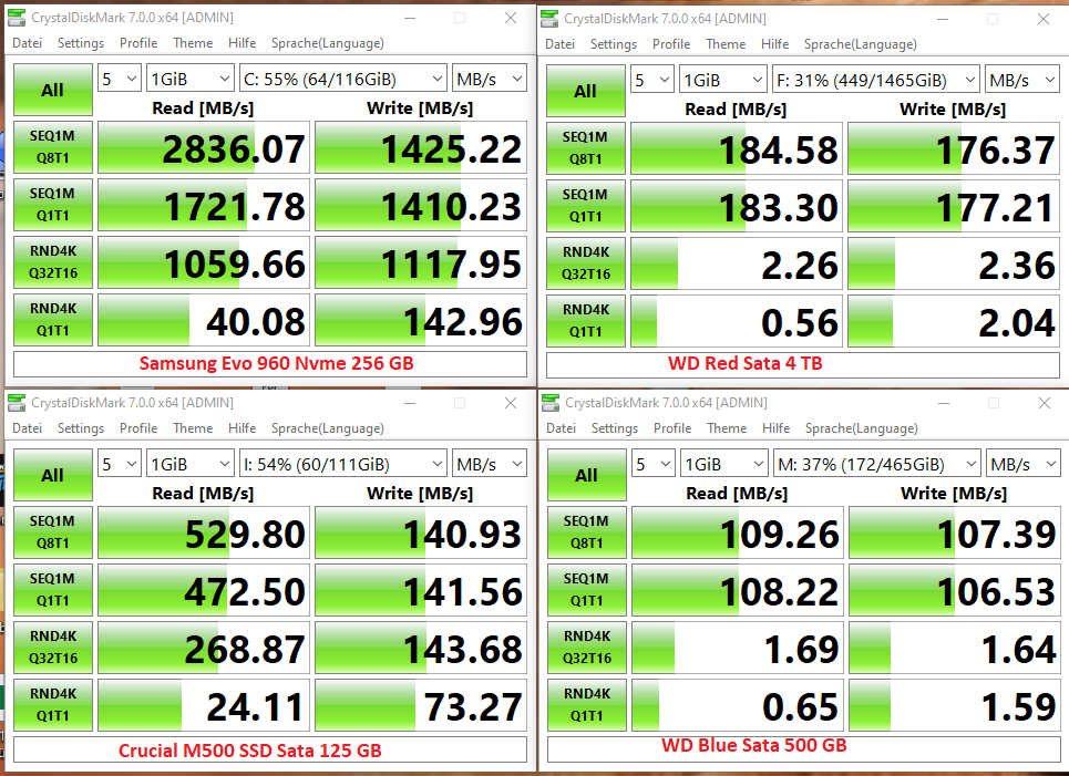

hongkongfui schrieb:
An SATA ist die SSD klar schneller, an USB aber immerhin noch deutlich schneller als eine HDD an SATA.
Das sagen mir zumindest meine Tests mit meinen Platten.
Wobei die Crucial 5-6 Jahre alt ist, die WD Blue ist uralt. Die anderen sind recht aktuell.
Deine Samsung SSD ist an M.2 mit NVME, das ist was komplett anderes als SATA.
Die Crucial hingegen wird an SATA sicherlich nicht sonderlich viel mehr Durchsatz haben, als an USB.
Nachtrag: Du meintest bestimmt die Crucial SATA vs Intenso USB, erst jetzt gesehen..
Aber auch hier würde ich die Crucial pauschal schneller als die Intenso einschätzen, ob USB oder SATA.
Mir sagen die Tests absoulut gar nichts. An sich nur anhand der Laufwerksbuchstaben kann man grob spekulieren was SSD und was USB ist. BTW. betrachten wir hier unterschiedlichste Laufwerke die aufgrund der technischen Beschaffenheiten keine klare Aussage treffen.
Zudem, wie schon gesagt, gab es nur wenige Gehäuse, die den TRIM-Befehl "https://de.wikipedia.org/wiki/TRIM" anregen. "Die Inhalte werden nicht mehr weiter mitgeschrieben, wodurch die Schreibzugriffe auf das Laufwerk beschleunigt und zudem die Abnutzungseffekte verringert werden."
Oder man macht die Augen auf und liest, was in rot dabei steht.

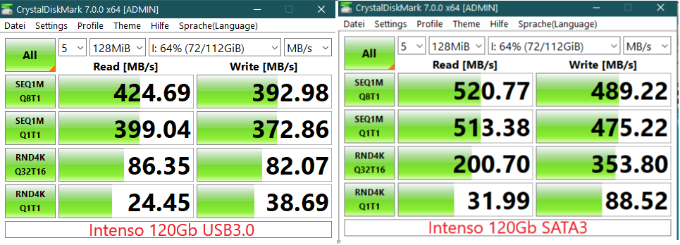

Das ist trotzdem immer noch nichtssagend. Wo ist denn nun der direkte Vergleich zwischen SATA und USB3.0? Du hast verschiedene Laufwerke miteinander verglichen, aber jedes Laufwerk nur über eine einzige Schnittstelle getestet. Das hilf absolut nicht.
Was benötigt wird: Ein Vergleich zwischen Crucial M500 SATA und Crucial M500 USB3.0. Oder Intenso SSD120 SATA und Intenso SSD120 USB3.0.
Reaktionen: cartridge_case
Frohe Ostern an alle!
Weil du so nett darum gebeten hast:
Reaktionen: Darkman.X und Ortan
Darkman.X schrieb:
Was benötigt wird
dann der Vergleich an SATA2!
