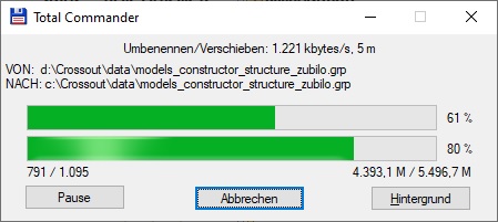

Ich habe das Problem (aufgefallen durch das Spiel Crossout, dass ich auf dem Screenshot gerade nach C: verschiebe), dass meine zweite SSD saulahm ist. Das liegt aber nicht an der SSD selbst, sondern muss irgendwie an Windoof (10) liegen.

Kopiervorgang von der Zweit-SSD(Adata SU650) auf die System-SSD(960 Evo Plus)

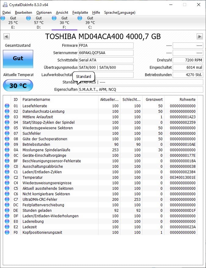

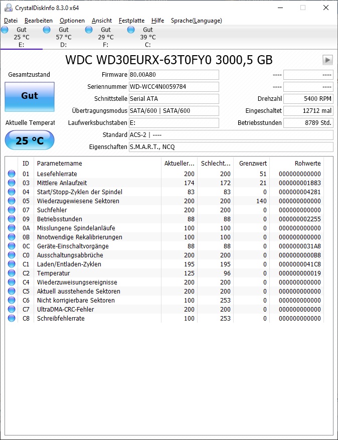

Du hast ja scheinbar noch zwei weitere Laufwerke im Rechner, poste doch mal die Screenshots von CrystalDiskInfo für die beiden.

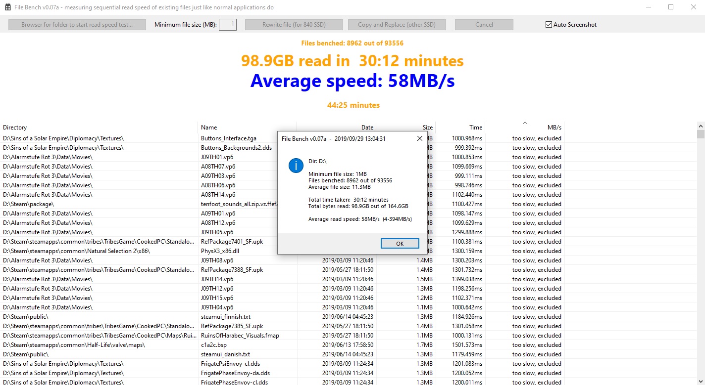

Benche auch mal die Lesegeschwindigkeit der bestehenden Daten der AData mit dem File Bench Tool von Blublah (Quelle). Möglicherweise warnt der Virenfinder, immerhin macht das Tool ja ordentlich Zugriffe auf die Platte, mir wäre nicht bekannt das es Schadsoftware wäre, aber auf eigenes Risiko und im Zweifel finden sich sicher auch andere Tools die die reale Lesegeschwindigkeit existierender Daten benchen. Die üblichen SSD Benchmarks wie ATTO, AS-SSD oder CrystalDiskMark benchen ja nur die Performance frischer Dateien, oft auch nur des Pseudo-SLC Caches, da sie die Dateien ja schreiben und dann sofort wieder einlesen.
Die Werte der anderen beiden Platte sind in Ordnung, ich hatte den Verdacht das es dort ggf. ein Problem mit dem SATA Datenkabel geben könnte, manchmal beeinträchtigt dies auch andere Laufwerk am gleichen SATA Host Controller, aber dies ist nicht der Fall.
Mit dem Ergebnis von Filebench dürfte aber klar sein wieso das Kopieren so langsam ist, mein Verdacht die Quelle wäre einfach zu langsam hat sich damit bestätigt. Wie saht der Screen aus nachdem Du da OK gedrückt hast? Da sieht man welchen Zusammenhang es zwischen der Lesegeschwindigkeit und dem Datum der Dateien gibt.
