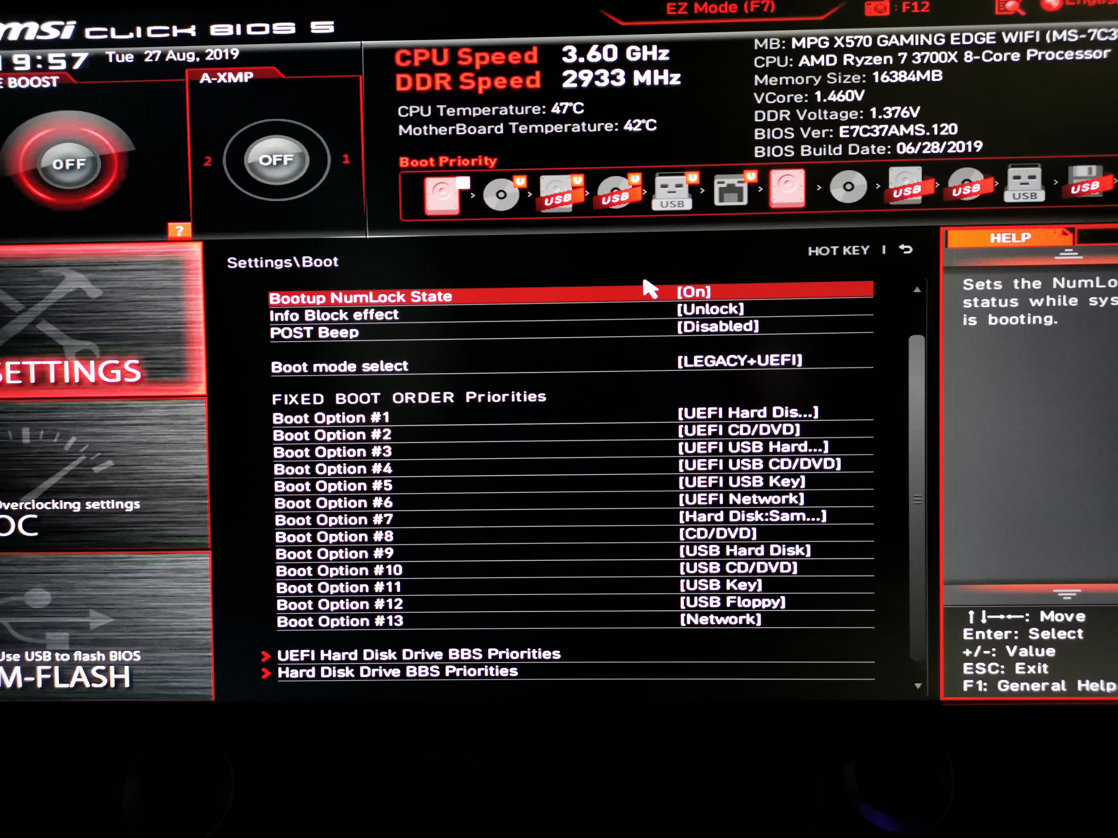

So jetzt habe ich es geklont und im Bootmenü ist die Evo 970 nicht zu finden...
Jemand einen Tipp?

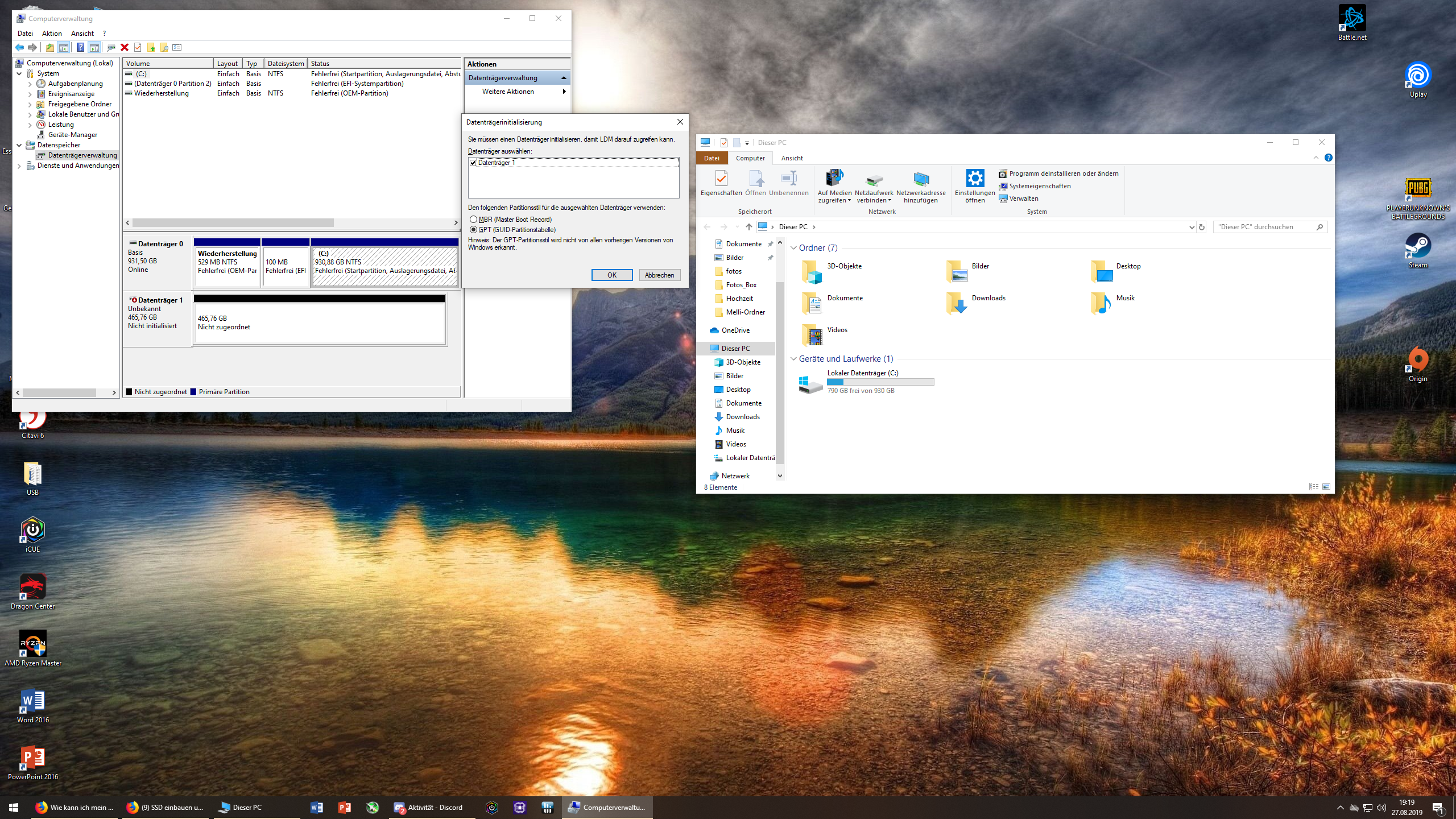

was verbirgt sich hinter eintrag #1 und #7 ?
es müsste noch ein hotkey bootmenu geben, welches NICHT erst ins BIOS geht, da haste dann auf dem normalen einschaltbildschirm einfach ein fenster mit allen verfügbaren (!) datenträgern, sprich da dürften dann auch nur
2 einträge drinn sein.

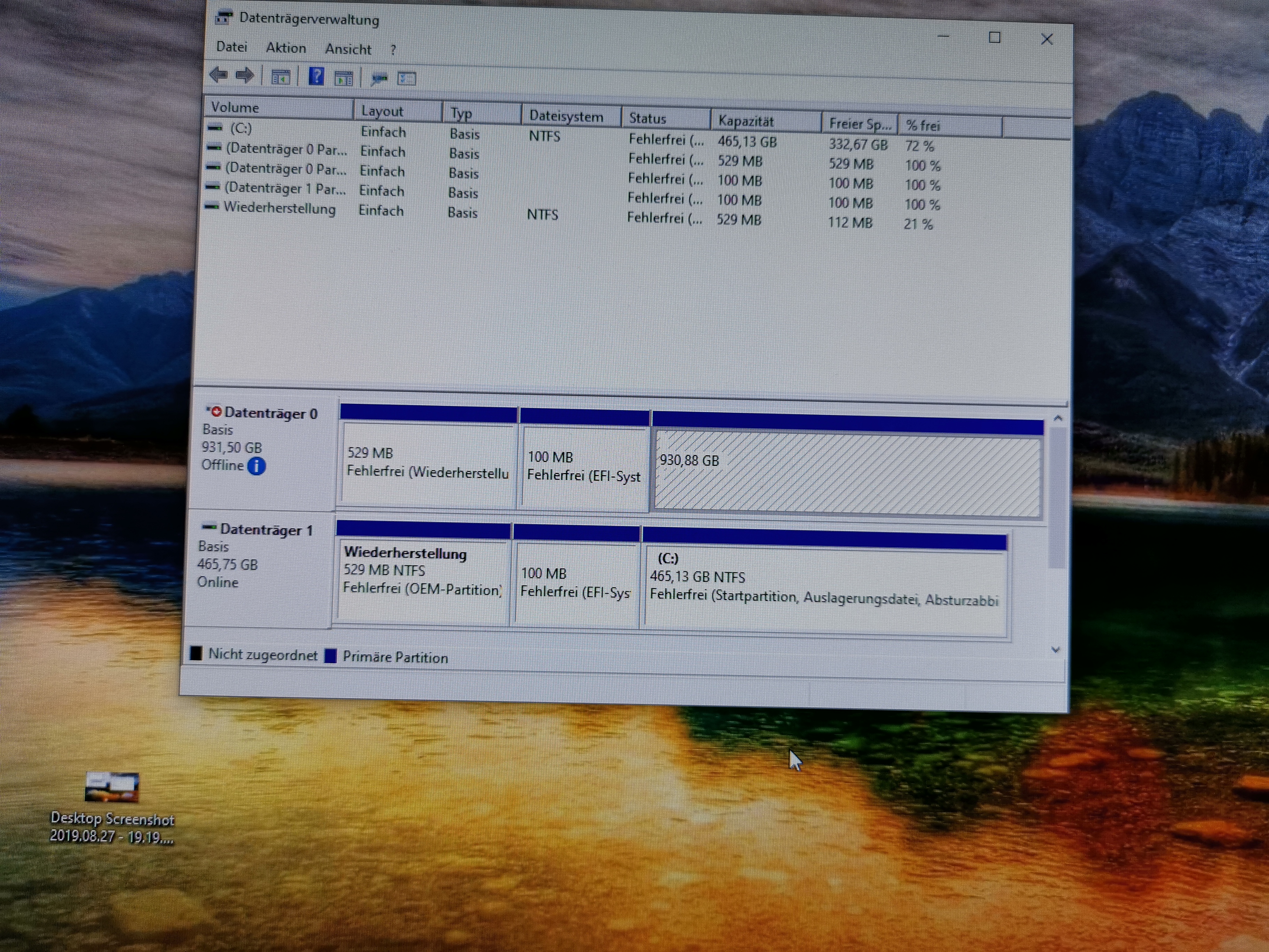

Und zwar ist jetzt meine evo 860 quasi "offline". Wie mache ich sie denn nun richtig platt, sodass sie als zweit SSD für Games Only ist.
Bitte auf dem Foto schauen, ob das so passt
Hier das Bild.
auf dem bild sieht es so aus, als dass deine "alte" evo860 immernoch C ist und von der das Windows gestartet wurde, und der clon hat nichtmal einen laufwerksbuchstaben zugeordnet bekommen.
auch ist mir hier die unterteilung der partitionsansichten nicht geläufig, und ehe ich jetzt falsche tipps gebe, klinke ich mich aus. die chance, jetzt dein betriebssystem zu schrotten, ist recht hoch.
ansonnsten rechte Maustaste auf den jeweiligen Partitionen...
fährt denn windows hoch, wenn du die evo860 abziehst ?
wenn du dir so richtig sicher bist, dass du von der NVME gebootet hast, dann arbeitsplatz öffnen, rechte maustaste auf die evo860 und formatieren ... :)
spätestens nachdem das erledigt ist, wirst du merken, ob du dich wirklich korrekt selber durchgepfriemelt hast ^^
Ernsthaft?
Aber die alte evo ist doch deaktiviert. Also ich könnte sich auch einfach wegstecken und es würde trotzdem laufen. Ich glaube, ich muss sie nur noch platt machen und fertig...
Wenn ich auf "Mein PC" gehe, sieht man dass die neue evo 970 nun laufwerk c ist ^^
schau mal, auf dem bild bei C: sieht man in der Zeile, dass Laufwerk c 500 gb hat, und somit die 970 evo ist
