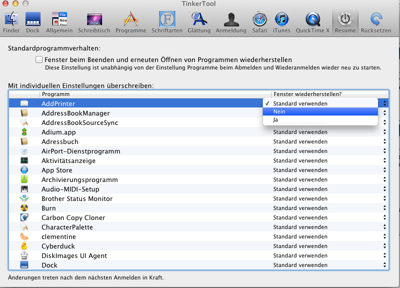

Einträge in Schlüsselbund kannst du Exportieren (Rechtsklick -> Exportieren). Einzelne Programme von Resume ausschließen geht z.b. per Tinker Tool, siehe Bild.
