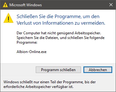

ich habe vor einigen Tagen meine Nvdia-Treiber geupdatet. Vorher mit der aktuellsten Version von DDU im Safe-Mode die alten Treiber entfernt und anschließend die aktuellen Treiber 368.81 installiert. Irgendwie fing das Unheil damit an. Windows meldete (bis heute) immer wieder, dass es keinen freien Arbeitsspeicher mehr hat, wenn ich irgendein Spiel spiele.
Ich bin nun schon auf verschiedene Treiber gewechselt. Erst habe ich den Treiber via Windows zurückgesetzt, ohne Erfolg. Daraufhin habe ich 368.69 (die vorletzte Treiberversion) händisch neu (inkl. DDU) installiert, auch kein Erfolg. Daraufhin habe ich 365.19 ausprobiert, was auch nicht half. Nun habe ich 368.81 nochmals installiert, allerdings ohne vorher DDU zu verwenden. Das Problem tritt aber immer noch auf und ich kann mir nicht erklären, wieso. Habe auch schon den virtuellen Arbeitsspeicher von 'Auto' auf 24.000 MiB gesetzt, brachte aber ebenfalls nichts.

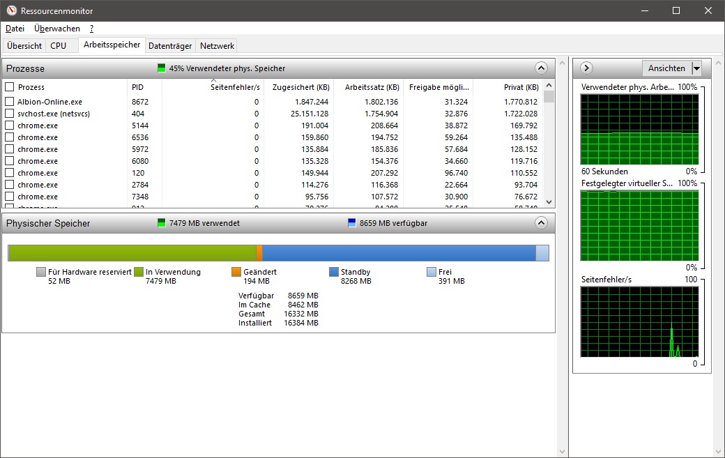

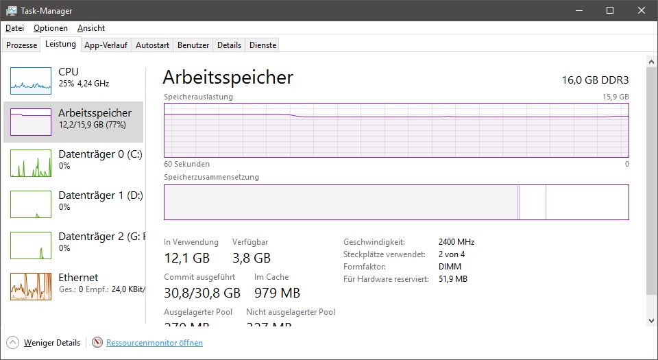

Ist es eigentlich normal, dass der Prozess "svchost.exe (netsvcs)" (Screenshot 3) so viel Speicher frisst? Vor allem, weil der Wert dauerhaft am Steigen war. Ich habe den mal beendet und die Windows Update Settings zurückgesetzt. Jetzt verhält er sich augenscheinlich normal und steigt nicht mehr unendlich. Aber das muss ich morgen mal genau untersuchen.

Also die 1607 habe ich gestern erst installiert, nachdem ich die Windows Update Settings zurückgesetzt habe. Ich habe bemerkt, dass nichts mehr heruntergeladen wird, worauf ich erst auf die Idee gekommen bin. Nach dem Update verhält sich der Prozess, wie gesagt, auch nicht mehr so seltsam, sprich er pumpt den Speicher nicht mehr voll. Ich hoffe mal, dass das Problem jetzt behoben ist. Falls ja, hat sich Windows offensichtlich, wodurch auch immer, verschluckt.
