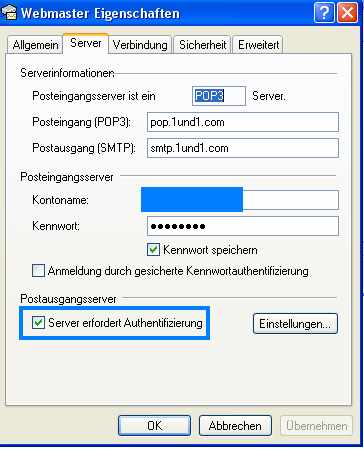

aber mit: einem Haken bei Server ervordert Autentifizierung mehr nicht machen nur diesen Haken.
/edit: Siehe Anlage ist von Outlook Express

du hast den Haken bei SPA gemacht. siehe anhang 1
weg damit.
dann geh auf "weitere einstellungen" und "postausgangsserver". siehe anhang 2
scheint jetzt zu funktionieren
Danke :)
