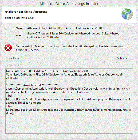

Hi,
vielleicht die Meldung mal lesen?
Du hast ein Atheros AddIn im Zusammenhang mit Bluetooth drauf das nicht richtig funktioniert:
- AddIn in Outlook deaktivieren
- AddIn richtig installieren

Richtig dies hat nicht direkt was mit Outlook zu tun, sondern dein Bluetooth-Teil hat sich in Outlook eingebunden und scheint nicht wirklich kompatibel zu sein.
Moin,
jawohl, der Haken ist nicht gesetzt... Wenn ich die Add In löschen will kommt immer: Diese Add-Inn ist auf dem Computer für alle Benutzer installiert und kann nur durch einen Administrator verbunden oder getrennt werden.
Hab meine Einstellungen geprüft und natürlich bin ich Admin.
Ideen? beste Grüße
Ideen? beste Grüße

ich habe im Moment das gleiche Problem, allerdings komme ich gar nicht weiter.
Ich kann den Atheros Outlook Add In nicht entfernen. Ich bin als Administrator angemeldet. Ist nur ein Benutzerkonto und alles andere haben auch Vollzugriff. Wenn ich es löschen will, kommt direkt "Dieses Add-In ist auf diesem Computer für alle Benutzer installiert und kann nur durch einen Administrator verbunden oder getrennt werden. "
Komischerweise habe ich wie gesagt nur ein Konto und das steht unter Berechtigungen auf Administrator.
Wenn ich bei Outlook mit der rechten Maustaste Outlook als Administrator starten will, ist dieses Zeichen auch gar nicht da.
Komischerweise hat aber z.B. der Gerätemanager immernoch das Symbol das man eine Administratorberechtigung benötigt. Da muss ich immer zustimmen (als Administrator ausführen)
Wie kann das denn sein, wenn ich nur ein Konto habe und dies als Administrator gekennzteichnet ist ?
Ich hoffe, das mir vielleicht irgend jemand weiterhelfen kann. Bin gerade echt am verzweifeln.
VIELEN VIELEN DANK !

Der Benutzer Administrator heisst auch "Administrator", um die Einstellungen zu ändern musst Du Dich als "Administrator" anmelden und nicht als Administrator etwas ausführen, sind verschiedene Einstellungen. Solltest Du den Benutzer Administrator nicht haben, musst Du ihn zuerst freischalten.
Dazu eine "cmd" Console als Administrator starten und an der Eingabeaufforderung eingeben:
net user Administrator /active:yes >> enter >> wenn fertig >> exit eingeben
Dann hast Du einen Benutzer "Administrator" mit dem Du Dich anmeldest (Passwort evtl noch vergeben) und wenn Du Deine Arbeit beendet hast solltest Du den Administrator wieder deaktivieren, vorher den Administrator abmelden und Dich wieder als normaler Benutzer anmelden:
net user Administrator /active:no >> enter >> wenn fertig >> exit eingeben

Hallo @werkam,
vielen vielen vielen Dank für den Hinweis.
Habe alles so gemacht und es klappt nun
Nochmal vielen Dank !
Dachte immer das man Automatisch auch der Administrator ist, wenn man nur ein Konto hat. (steht ja eigentlich auch unter dem Namen "Administrator")
