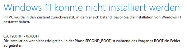

Ich habe auf meinem PC Windows 11 Pro 23H2 installiert, läuft problemlos. Jetzt wurde mir automatisch die Version 24H2 angeboten, der Download läuft problemlos und auch die Installation scheint(!) zu funktionieren. Nachdem die Installation anscheinend fertig ist, bootet der Rechner, beim 2. Boot erscheint allerdings die Fehlermeldung, dass der Computer auf die vorherige Version zurückgestzt werden muss (siehe Bild). Im Updateverlauf wird mir die Fehlermeldung 'Update 1809 fehlgeschlagen: 0xC1900101 – 0x40017' angezeigt. Kann man daraus erkennen, wo das Problem liegt?
Ich muss nicht zwingend auf die 24H2 updaten, nur möchte ich, dass Updates für die 23H2 automatisch installiert werden. Da mir das Update 24H2 auch automatisch angeboten wird fürchte ich, dass auch immer auromatisch versucht wird, auch dieses Update zu installieren. Kann man irgendwie erreichen, dass das Update 24H2 nicht ausgeführt wird, die Updates für 23H2 allerdings schon.?
Anbei noch ein Bild von der Fehlermeldung aus dem Updateverlauf.
Gruß ergo-hh

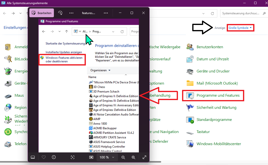

Hyper V deinstallieren! habe ich auch gefunden. > Hier.
Systemsteuerung öffnen > (Suche öffnen und Systemsteuerung suchen und öffnen)
Mit Klick auf "Windows Features aktivieren oder deaktivieren" nach Hyper V suchen und Haken raus.
Dann wird es von Windows deinstalliert mit Klick auf Übernehmen oder OK.

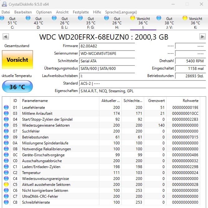

so, ich habe die von @cyberpirate genannten Tests mal durchgeführt. Alle meldeten keine Fehler, bis auf Laufwerk I: und K: , beide mir derselben Fehlermeldung (siehe Bild). Beide Laufwerke machen im laufenden Betrieb mit Version 23H2 keinerlei Probleme.
Ich werde bei Gelegenheit mal beide Laufwerke abklemmen (wobei I: sowieso leer ist) und schauen, ob es dann mit der 24H2 klappt. Ich melde mich wieder.

Ich habe jetzt mal sämtliche externen Geräte vom Rechner getrennt, aber auch dann wird nach der Installation von 24H2 und beim folgenden automatischern zweiten Rechnerstart Windows wieder auf die vorherige Version 23H2 zurückgestzt.
Da bei der Clean Installation von 24H2 auf eine andere HDD keinerlei Probleme auftraten, obwohl sämtliche externen Geräte angeschlossen waren, scheint das Problem bei irgendeinem Treiber zu liegen. Ich werde jetzt mal nach und nach die Treiber bei der Clean Intsallation installieren, mal sehen, ob es irgendwann Probleme gibt.
Gruß ergo-hh
