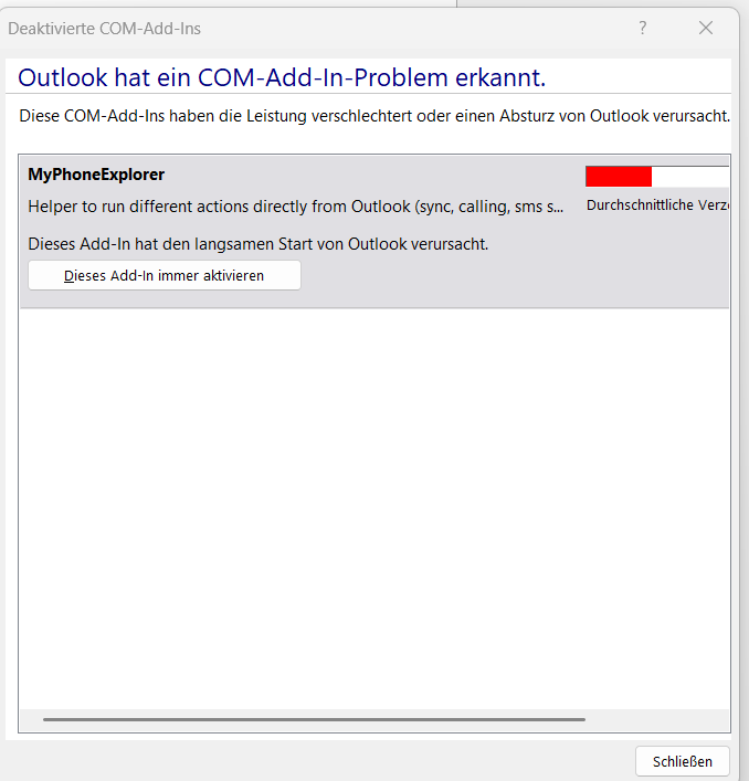

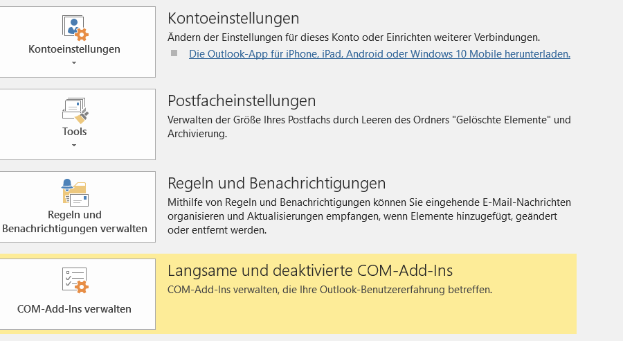

hast du mal drauf geklickt?

Dort hast du es.
Jetzt musst du entscheiden, ob du es behaltenoder deaktivieren willst

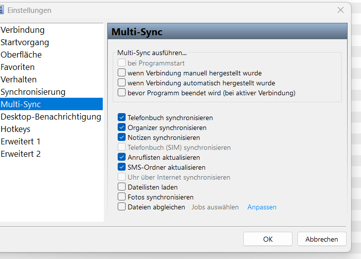

Outlook ist mein Mailprogramm. Und MyPhoneExplorer habe ich hier im Forum mal empfohlen bekommen. Es so praktisch. Wo kann ich denn im MyPhoneExplorer diese Einstellung finden? Ich habe schon mal nachgesehen, kann sie aber nicht entdecken.

Das Outlook AddIn von MyPhoneExplorer könnte natürlich auch bewusst zu einer Verlangsamung führen, z. B. wenn eingestellt ist, dass alle Änderungen in Outlook in Echtzeit mit dem Handy synchronisiert werden sollen und dann das Handy ab und zu nicht in Reichweite ist.
Ich nutze MyPhoneExplorer seit Jahren ohne das Outlook AddIn und ohne Echtzeit-Sync (nur manuell). Keine Probleme, auch nicht in Outlook (wo es aber auch kein MPE AddIn gibt.

"Z. B. wenn eingestellt ist, dass alle Änderungen in Outlook in Echtzeit mit dem Handy synchronisiert werden sollen und dann das Handy ab und zu nicht in Reichweite ist."
Kann man das nicht ändern?
Glaubst du denn, dass dieser Umstand dafür verantwortlich sein kann, dass Mails nicht angezeigt werden? Oder ist das wieder ein anderes Problem?

Also bei mir ist der Sync auf manuell gestellt (Datei - Einstellungen - Multisync - oben alle Kreuze weg).
Aber wenn du wirklich Handy-Outlook synchronisierst, solltest du diese Einstellungen alle kennen.
Das MPE AddIn habe ich nicht, allerdings weiß ich nicht mehr, ob ich das bei der Installation aktiv abgewählt hatte oder ob es ab einer bestimmten Version von MPE gar nicht mehr da / notwendig war.
