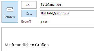

wisst ihr ob dies ein Microsoft (Outlook 2013) oder ein Exchange Problem sein könnte? Oder warum dies auftritt?
Wenn wir eine Mail an eine externe Adresse verschicken und hier eine weitere Person in Cc nehmen (interne Mitarbeiteradresse), dann tritt es auf das unter den "gesendeten Elementen" die Mail an die Person in Cc geschickt wurde und im "An" Feld dieselbe Adresse übernommen wurde.
Die Mails werden bei uns an der Sophos verschickt nur verwirrt dies unsere Mitarbeiter in ihrem Postfach.
Bei einer neuen Mail sieht es dann so aus:
Nach dem verschicken steht unter gesendete Elemente folgendes:
An unserem Exchange ist bisher alles korrekt eingerichtet und unsere Sophos sagt auch das die Mail nach extern rausgegangen ist.
Irgendiwe ist hier der Wurm drin.
Hat einer einen Tipp?
Vielen Dank vorab :)

@derlorenz OWA haben wir nicht aktiv...mit Addins haben wir bisher keine Probleme gehabt
Beim Empfänger übringens kommt alles korrekt an
Sind irgendwo Regeln aktiv? Nachrichtenfluss im Exchange Admin Center irgendwelche Dinge..? Irgendwas an der Ansicht im Outlook geändert? Spalten geändert? Welches Exchange? Online / OnPrem? Version bei OnPrem?
